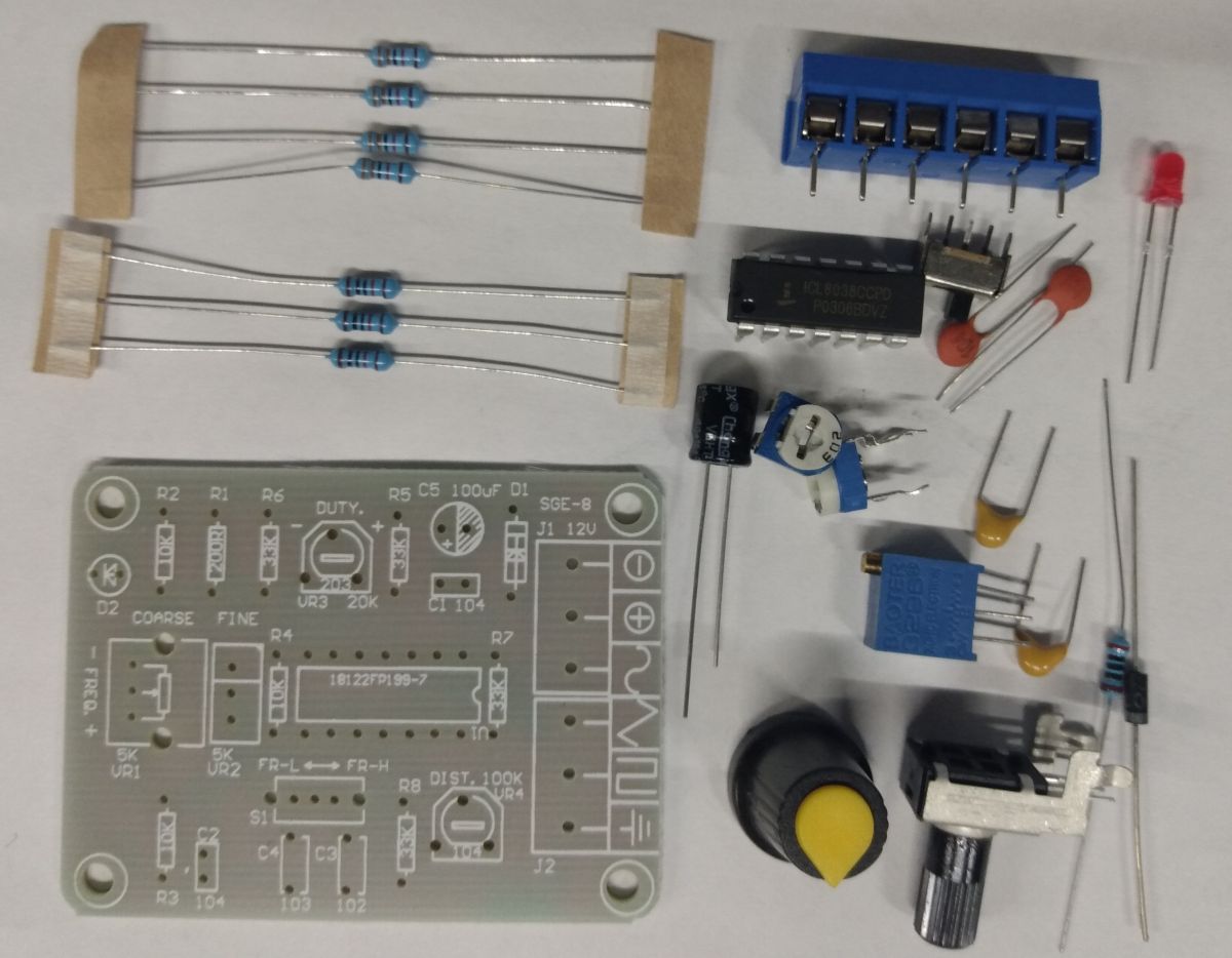

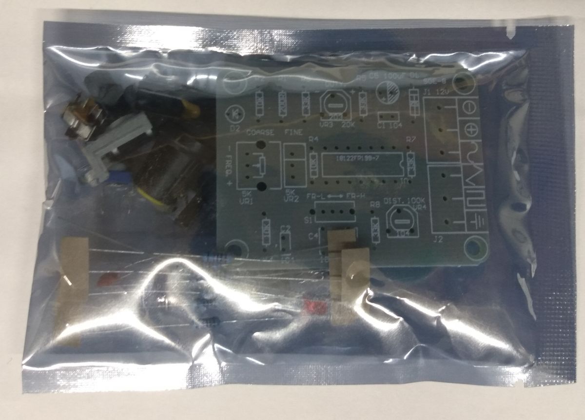

    Kit standardowo jest zapakowany w torebkę z folii antystatycznej;
    Prosty generator funkcyjny ICL8038 kit
    Wewnątrz opakowania komplet elementów wraz z PCB oraz instrukcją (której w moim egzemplarzu nie było);

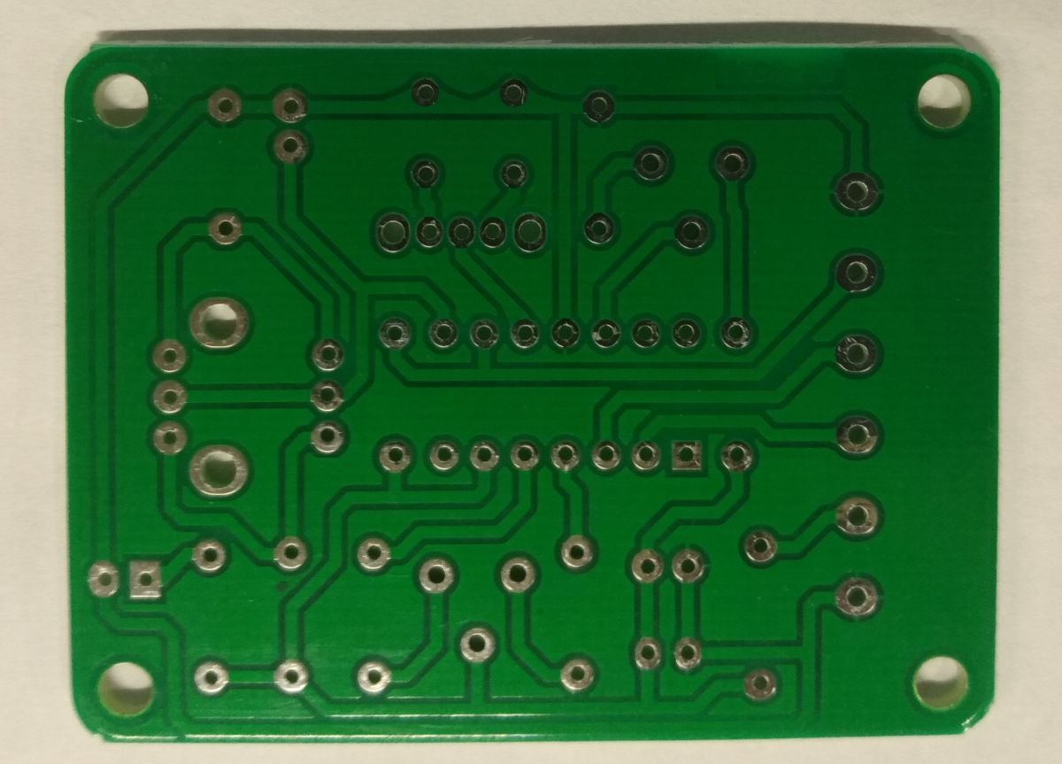

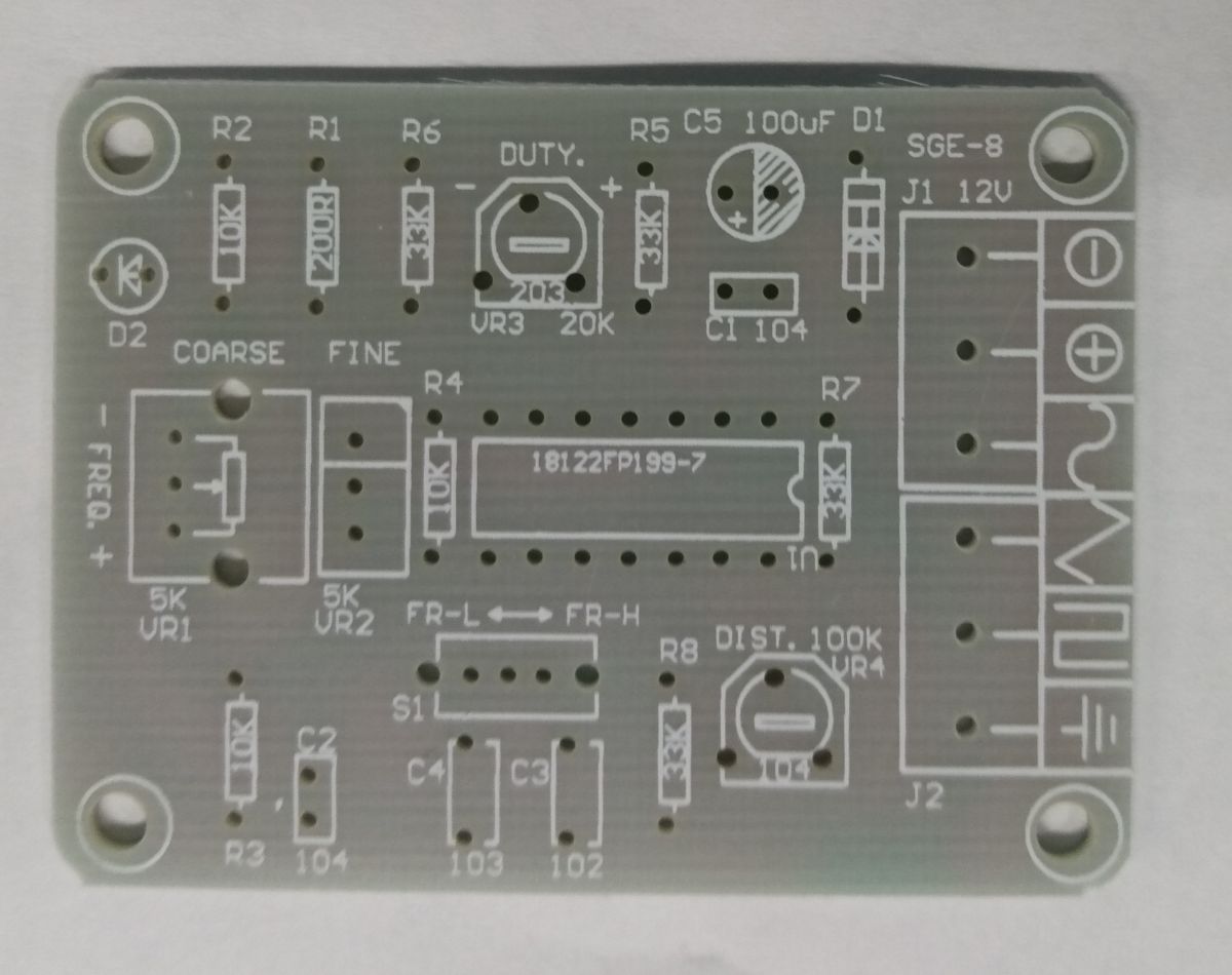

    Płytka ma wymiary 44x59mm i jest czytelnie opisana, strona TOP;

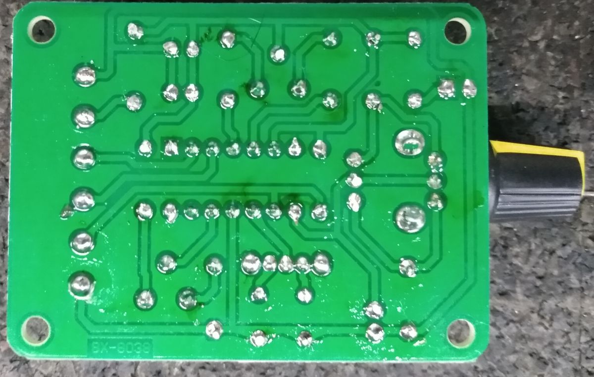

    Oraz strona ścieżek;
    Lista elementów;

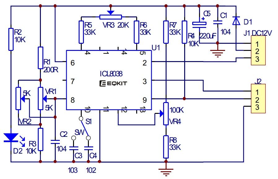

    Ponieważ zestaw który do mnie dotarł nie zawierał instrukcji to musiałem mimo iż układ nie jest skomplikowany poszukać takowej w internecie. Poniżej pochodzący z wymienionej wyżej instrukcji schemat generatora;

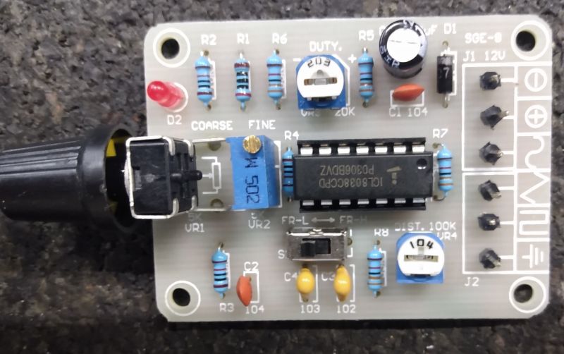

    Po kilkudziesięciu minutach złożyłem kit, zamiast złącza ARK wstawiłem pojedyńcze szpilki goldpin oraz użyłem podstawki pod ICL'a;

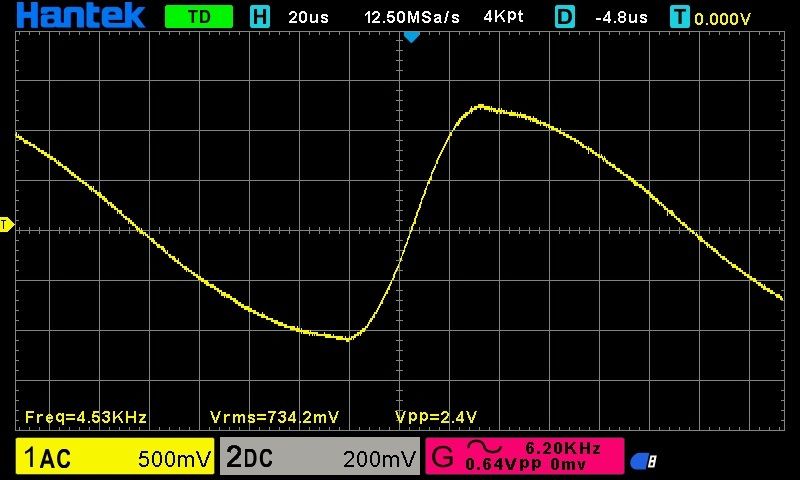

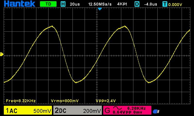

    Potencjometry Coarse i Fine służą to regulacji częstotliwości odpowiednio zgrubnie i dokładnie. Pr-ek Duty reguluje symetrię przebiegu a Dist koryguje zniekształcenia dla przebiegu sinusoidalnego, poniżej przykład Dist do końca w lewo oraz do końca w prawo;

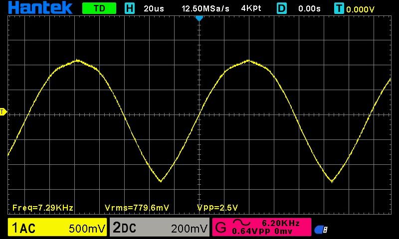

    Podobnie symetria dla sinusa (Duty);

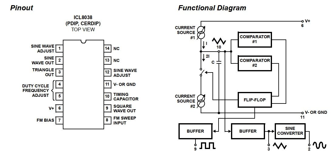

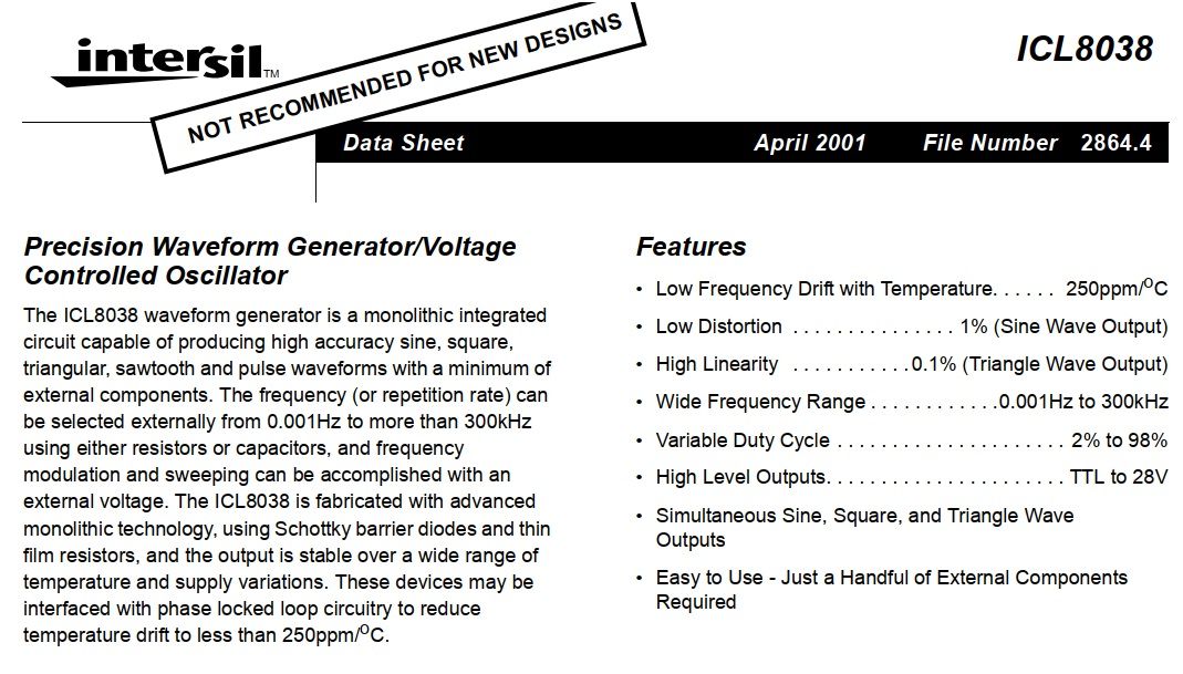

    Przełącznik służy do zmiany zakresu częstotliwości L= ~48Hz ÷ ~720Hz, H=~600Hz ÷ ~ 7,4kHz. Zakresy trochę moim zdaniem bezsensowne, nawet w zastosowaniu audio. Przyjrzyjmy się parametrom ICL8038 (za notą katalogową);

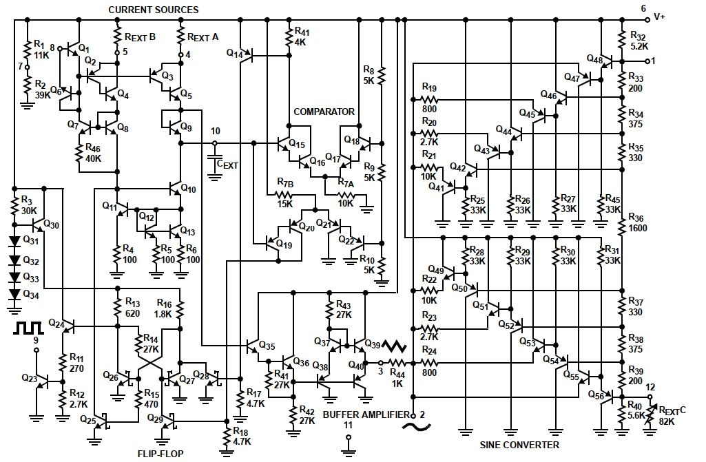

    Dostępny jest również schemat wewnętrzny;

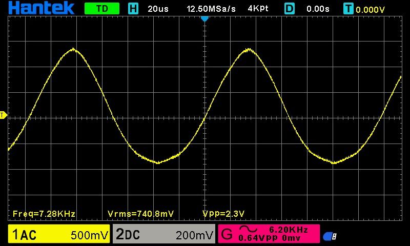

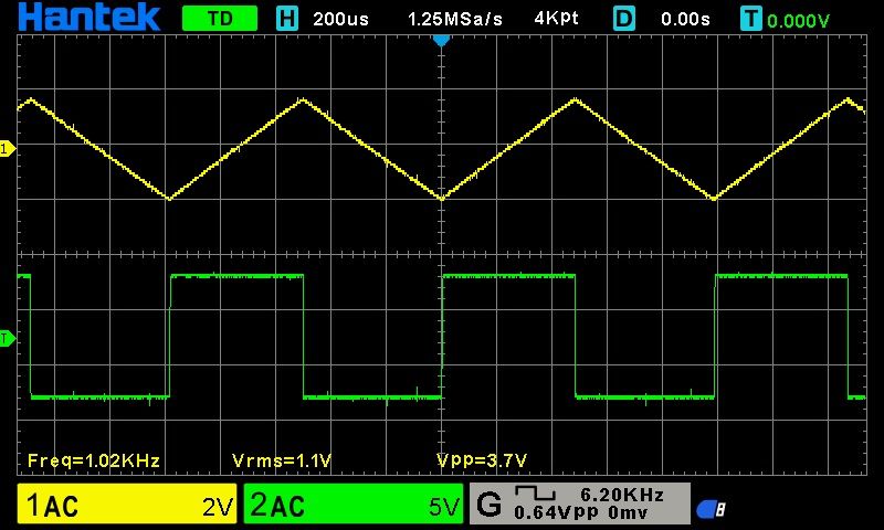

    Producent co prawda nie poleca użycia układu w nowych konstrukcjach jednak dla amatora na pewno się przyda. Porównajmy zatem przebiegi z generatorem DDS FY-6900 60MHz, częstotliwość około 1kHz dla ICL8038 i równe 1kHz dla FY-6900;

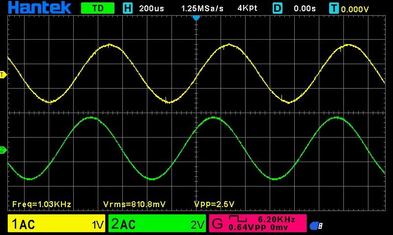

    Sinus

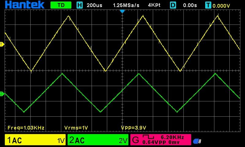

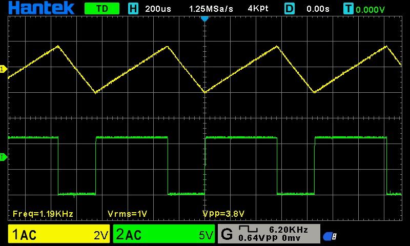

    Trójkąt

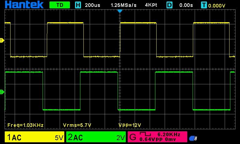

    Prostokąt

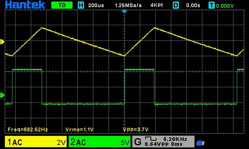

    Górny (żółty) przebieg to ICL8038, dolny (zielony) to FY-6900. Jak widać kształty przebiegów są prawie identyczne. Poniżej wpływ potencjometru Duty na przebieg trójkątny i prostokątny (oba przebiegi z ICL8038);
    Duty na środku
    Duty do końca w lewo
    Duty do końca w prawo
    Jak widzimy ustawienie potencjometru w pewnym niewielkim stopniu wpływa na szerokość sygnału prostokątnego co można traktować jako PWM. Dla przebiegu trójkątnego reguluje czas narastania/opadania napięcia. Prawdę powiedziawszy sensowne zastosowanie generatora wymagałoby rozbudowy o kilka zakresów częstotliwości i wyposażenie w prosty miernik częstotliwości. Przydałoby się także wyprowadzenie wszystkich potencjometrów na zewnątrz w celu łatwiejszej regulacji kształtu przebiegów. Również przydatny byłby wzmacniacz/bufor/tłumik dla sygnałów wyjściowych, zabezpieczyłoby to przed możliwym uszkodzeniem ICL'a. Pobór prądu przez układ to około 12mA dla 12V.
