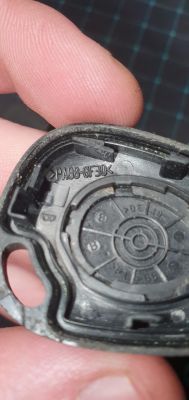

    Autor tematu ma pilot radiowy a nie na podczerwień. Tutaj nie ma żadnej karteczki w pilocie ani kodu nie wprowadza się przyciskiem od centralnego zamka.
    Tutaj chodzi o Megane po lifcie.
    W Renault silnik nie zapali jak immo trzyma, rozrusznik będzie kręcił a silnik nie zapali - to nie grupa VAG że odpala i gaśnie.
    Na zdjęciu widać transponder czyli pilot radiowy.

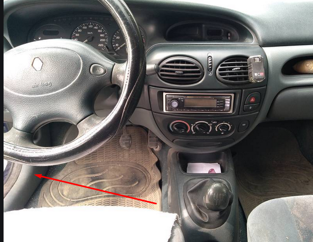

    Skoro wymieniłeś nagrzewnicę to raczej demontowałeś deskę. Wtyczka od pętli immo przy stacyjce jest podpięta?
    Po włączeniu zapłonu czerwona dioda na liczniku (pomiędzy STOP a SERV) zaczyna migać szybciej?
    Jeżeli dioda gaśnie po włączeniu zapłonu to można sprawdzić czy wsunięcie guzika na wyłączniki wstrząsowym pod maską pomoże.

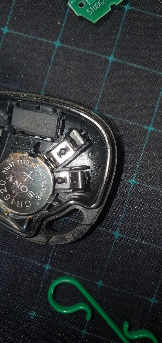

    Po włożeniu kluczyka i przekręceniu na zapłon dioda miga szybko. Kręci rozrusznik ale nie odpala. Sprawdziłem bezpieczniki w kabinie, pod maską i na podszybiu. Wszystko ok. Wtyczka od pętli immo podpięta. Wtyczka od stacyjki podpięta.
  • #7 19781265
    piotrekwoj1
    Jeżeli wszystko masz podpięte to ponowne zakodowanie immo, emulator lub wyrzucenie z ECU na stałe.
  • #8 19781284
    SpaceOn

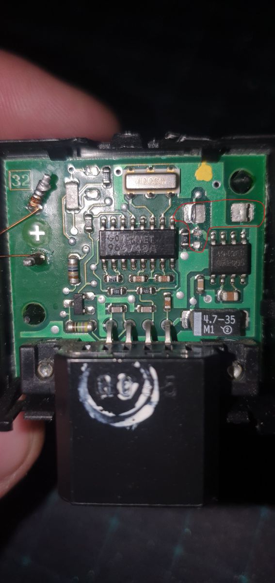

    Problem został znaleziony. Czy posiada ktoś schemat? Czy lepiej wywalić z ECU? Renault Megane 1 - Wywaliło mi immo. Po włączeniu zapłonu kręci ale nie odpala

    dam234
    Tutaj masz zdjęcie takiej samej płytki
    u Ciebie brakuje kondensatora tantalowego 22uF/16V i małego kondensatora w obudowie 0603.
    https://www.elektroda.pl/rtvforum/topic3322507.html
