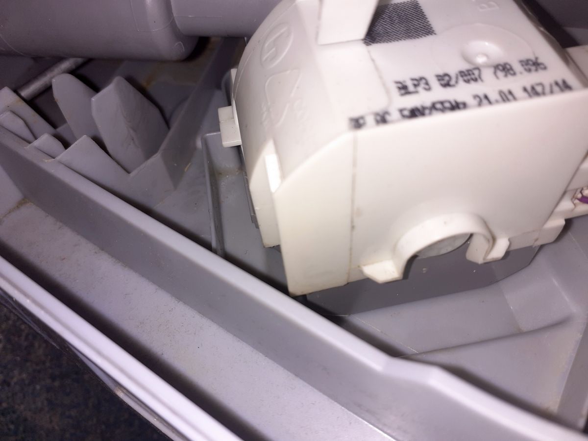

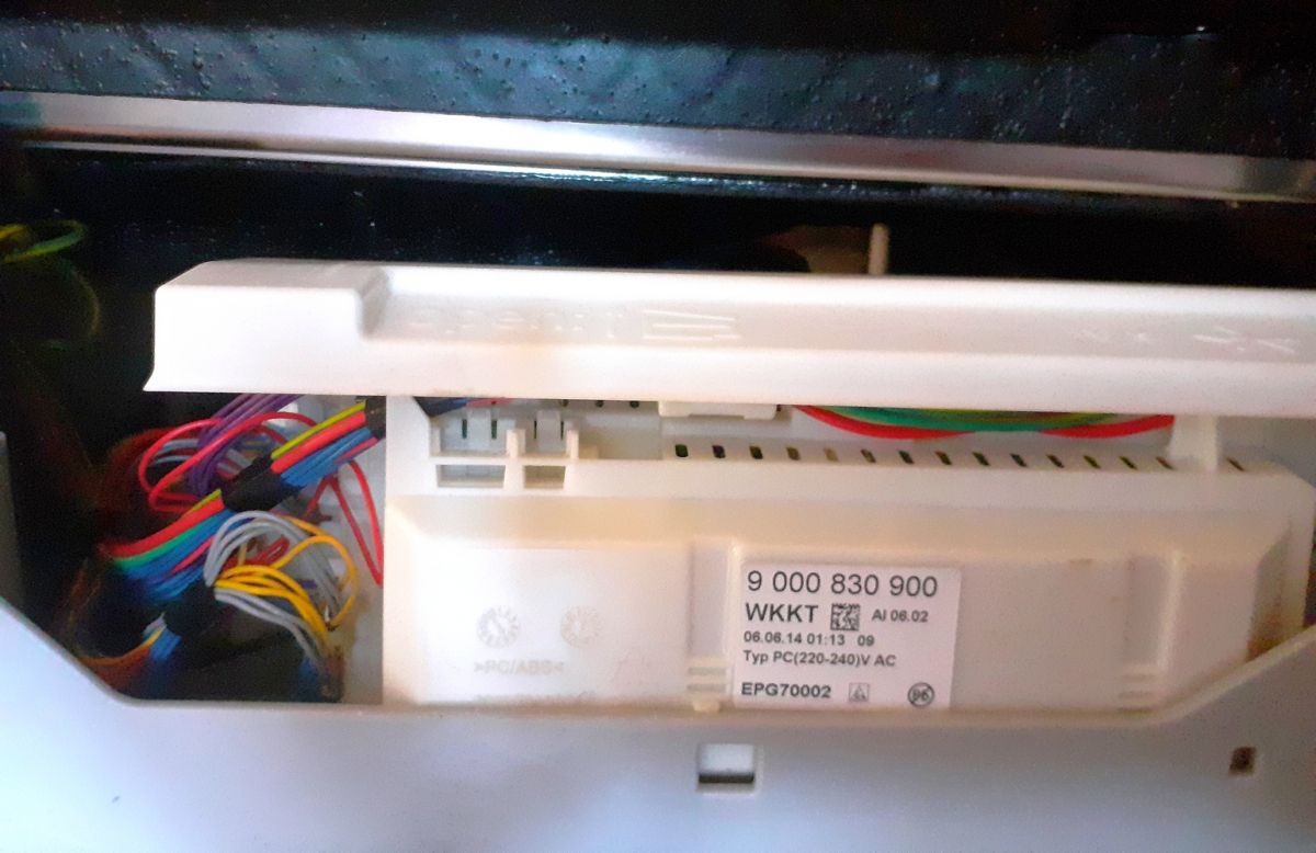

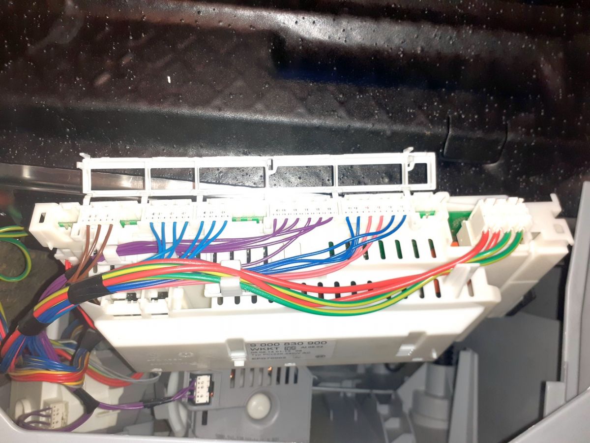

    Sprawdziłem drożność, sprawdziłem elektrozawory, zdemontowałem i sprawdziłem wizualnie i elektrycznie moduł sterujący, sprawdziłem główną pompę i jej grzałkę.

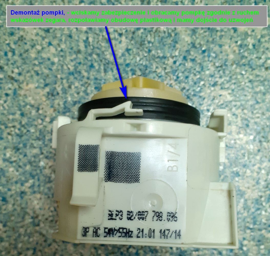

    Następnie sprawdziłem pompkę odpływową (3-uzwojenia połączone w gwiazdę, ok. 54 Ω na uzwojenie = ok. 108 Ω pomiędzy pinami zasilającymi)
    i uszkodzeniu mechanicznemu uległo jedno uzwojenie.
    Zbyt mocne naprężenie przy pinie lutowniczym na końcu uzwojenia (udało się naprawić).
    Pompka odpływowa: BLP3 02/007 798.096 AC 54V/55Hz
    Moduł sterujący: 9 000 830 900 WKKT EPG70002

  • #3 19782095
    mieszko I
    Tak, w pierwszej kolejności sprawdziłem wszystkie elektrozawory, a ten na wężu jako pierwszy.
    Sorki - nie dopisałem na końcu, że zmywarka po naprawie uzwojenia pompki odpływowej, działa poprawnie.
