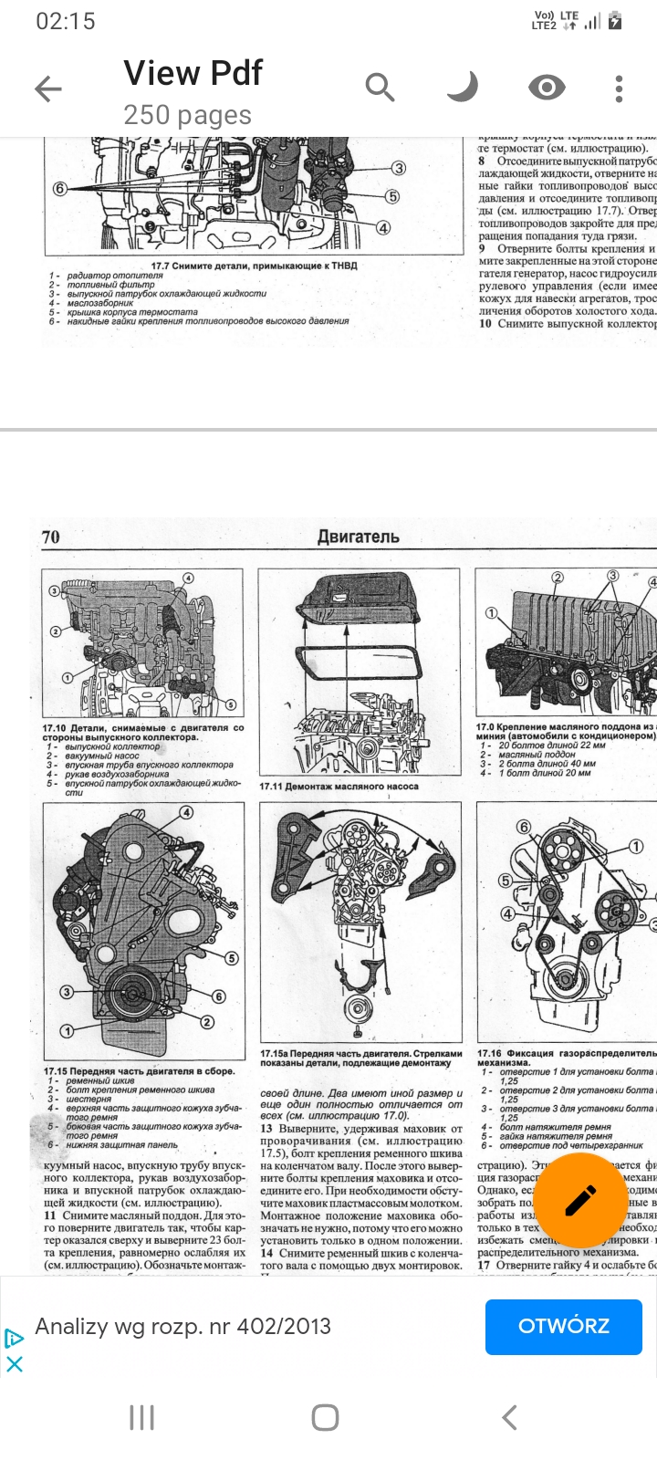

    balcerowicz79
    Przyszli lato i jest ok...chyba termostat sie lekko zacina bo byl wlany jakiś uszczelniacz w układ chlidzenie..
    A w tym aucie miska olejowa ma uszczelkę czy nie bo jej nie widze przez silikon ktory powychodził na boki a zdania są podzielone...niby na alle...jest dostęona ale już parę osób mi powiedzialo że tylko uszczelniacz bo misa jest aluminiowa.
    Znalazlem serwisowke po rusku i tam niby jest.
  • #15 20681160
    balcerowicz79
    Uszczelki miski nie ma...trzeba troche uszczelniacza i tyle. Miskę nie zdjąłem bo sprzedałem auto a nowy wlasciciel sie cieszył ze jej nie dotykałem bo bedzie i tak odnawiał auto w orginał.
