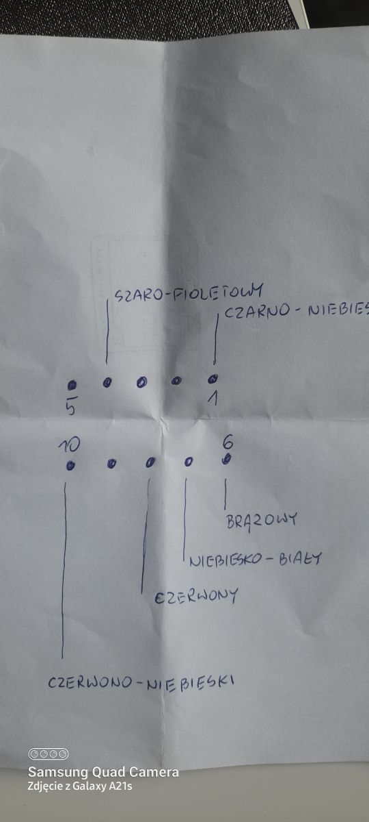

    Schemat podłączenia i rozpiska pinów - Wyświetlacz temperatury Audi A3 8L Schemat podłączenia i rozpiska pinów - Wyświetlacz temperatury Audi A3 8L Schemat podłączenia i rozpiska pinów - Wyświetlacz temperatury Audi A3 8L Witam ma ktoś schemat do podłączenia takiego wyświetlacza albo rozpiskę pinów

    Jak go na krótko podłączyć żeby sprawdzić
  • #4 19782695
    carrot
    Moderator Samochody
    Brązowy - masa, czarny + po stacyjce, niebieski z szarym paskiem +ill podświetlenie, fioletowy czujnik temperatury, czerwone + stały

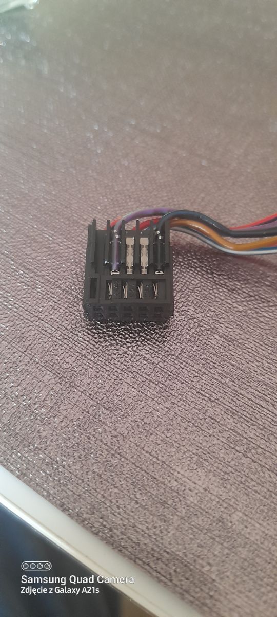

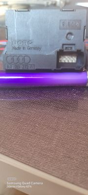

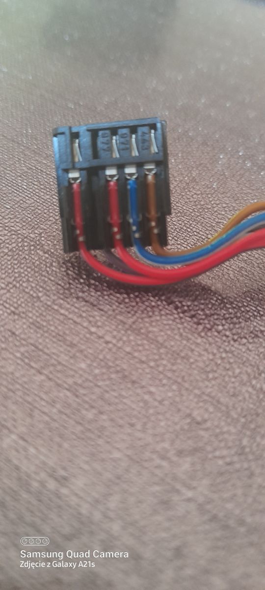

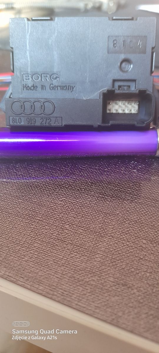

    podłączyłem
    , na wyświetlaczu pokazuje -16F czy czujnik jest wpięty czy nie,niebiesko- biały i czerwono-niebieski do czego trzeba podłączyć
