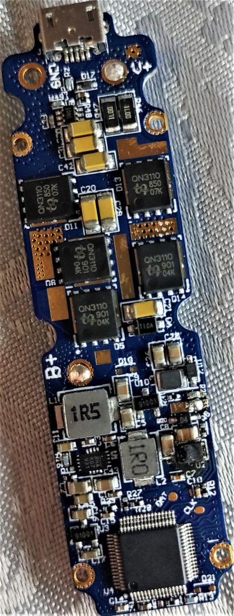

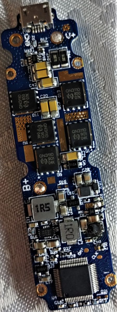

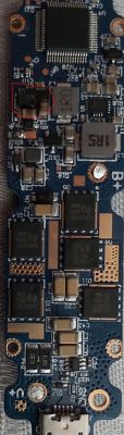

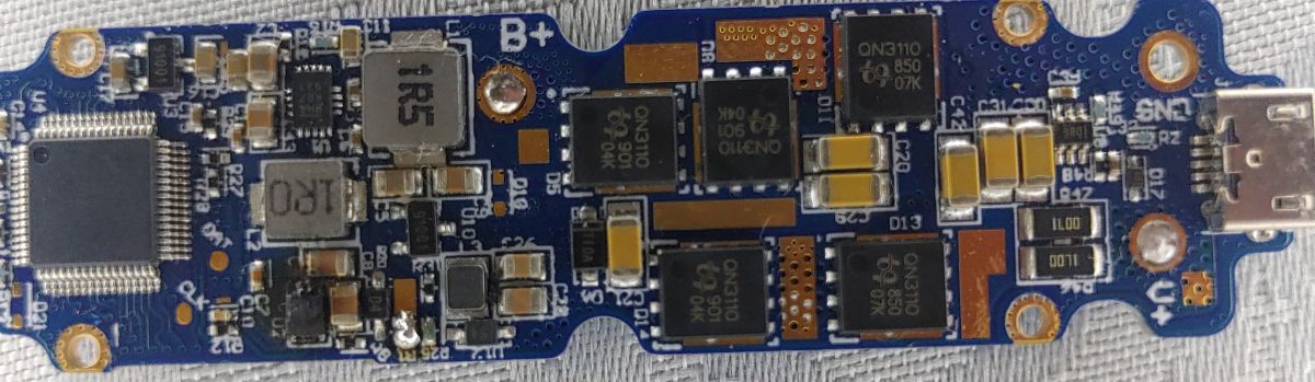

Co to za część e-papierosa GeekVape Aegis X i gdzie ją dostanę?
maciek11271996 26 Gru 2021 15:15 2454 4
  • #1 19782951
    maciek11271996
    E-papieros Geek Vape Aegis X Potrzebna pomoc w odgadnięciu co to za część i gdzie kupić Co to za część e-papierosa GeekVape Aegis X i gdzie ją dostanę? Co to za część e-papierosa GeekVape Aegis X i gdzie ją dostanę? Co to za część e-papierosa GeekVape Aegis X i gdzie ją dostanę? Co to za część e-papierosa GeekVape Aegis X i gdzie ją dostanę? Co to za część e-papierosa GeekVape Aegis X i gdzie ją dostanę?

  • #4 19831121
    karolk763
    Poziom 6  
    Jest to aktywny balancer baterii eta3000. Wątpię że gdzie kolwiek go dostaniesz w Polsce jeśli już to gdzieś na eBay Amazon AliExpress bessiey. Jak naprawiałem aegisa to strasznie było ciężko go wylutować, jak z resztą resztę komponentów. Jak będziesz naprawiać to uważaj żeby nie uszkodzić reszty bo wszystko jest w małej odległości od siebie
    https://www.beyondlogic.org/review-li-ion-lip...ive-equalizer-balancer-energy-transfer-board/
  • #5 20253098
    szpakuś
    Czyli jak wylutuje ten element to błąd z tymi akusami, że jeden naładowany a drugi rozładowany zniknie?
