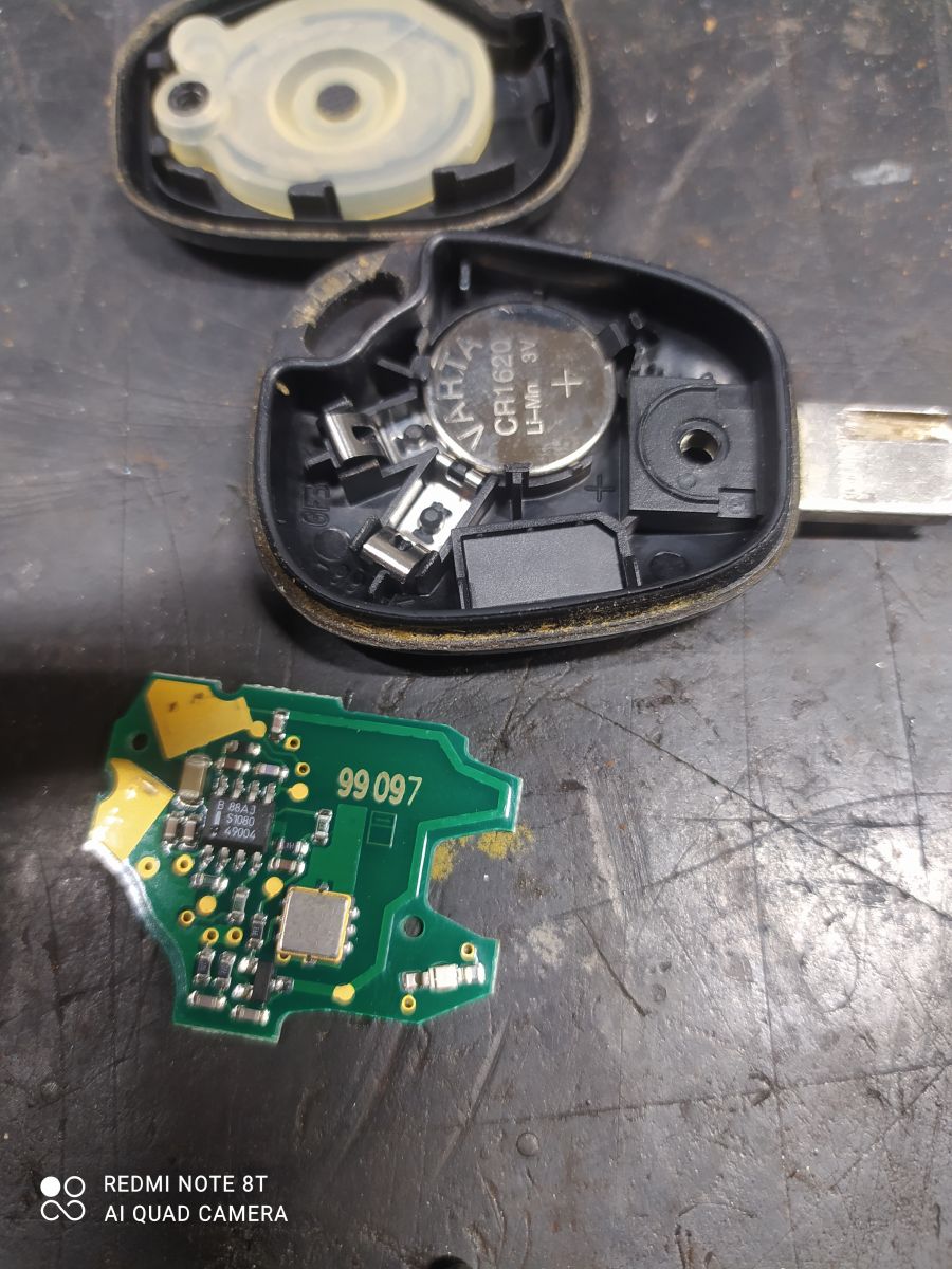

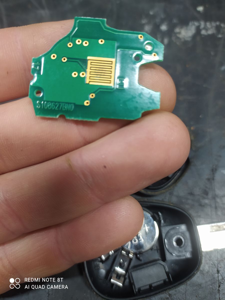

    Witam, jak uzyskać kod do immobilisera Renault Megane 1 Cupe

    piotrekwoj1
    Nie dziwie się bo to pilot radiowy wiec zapomnij o kodzie wpisywanym przez radio. Nic sam nie zrobisz.

    castin
    Poziom 25  
    Nie masz napisanej miejscowości, skąd pochodzisz. Sam nie ogarniesz bez wiedzy i sprzętu - i piszę, nie dla tego, że chcę Cię odwieść od tego, tylko dla początkującego HC05 nie jest wcale łatwa do odczytu. My się upiszemy, a Ty i tak nie poradzisz sobie, chyba, że masz 3 m-ce czasu na zabawę. U mnie odczyt po obd takiego UCH to 100-150pln. Poszukaj kogoś w swojej okolicy, zdemontuj UCH i podjedź, wyślij.
