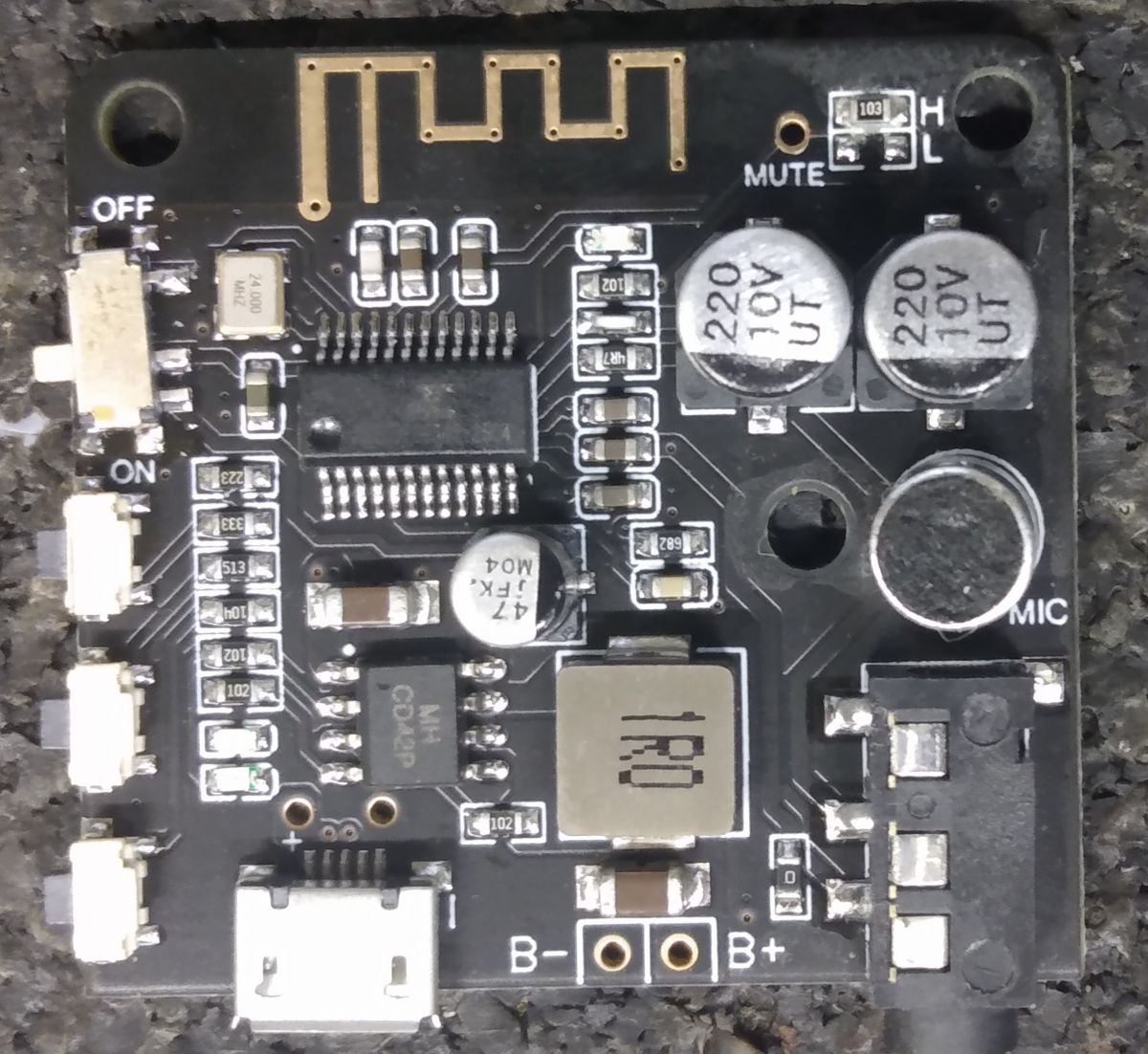

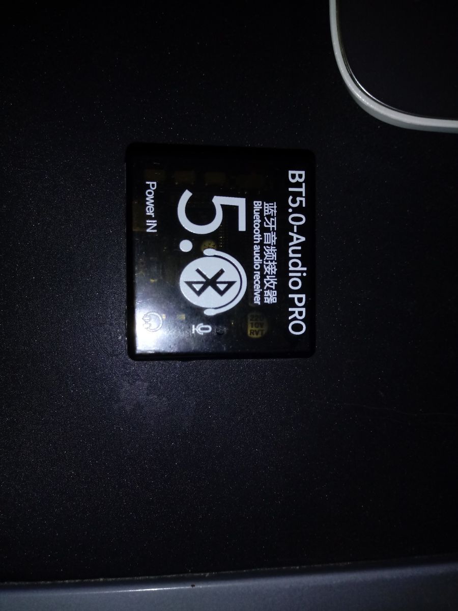

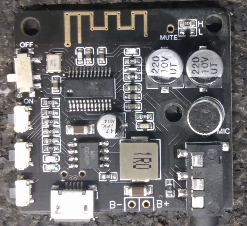

Moduł to niewielka płytka około 40x40mm i wysokości około 9mm

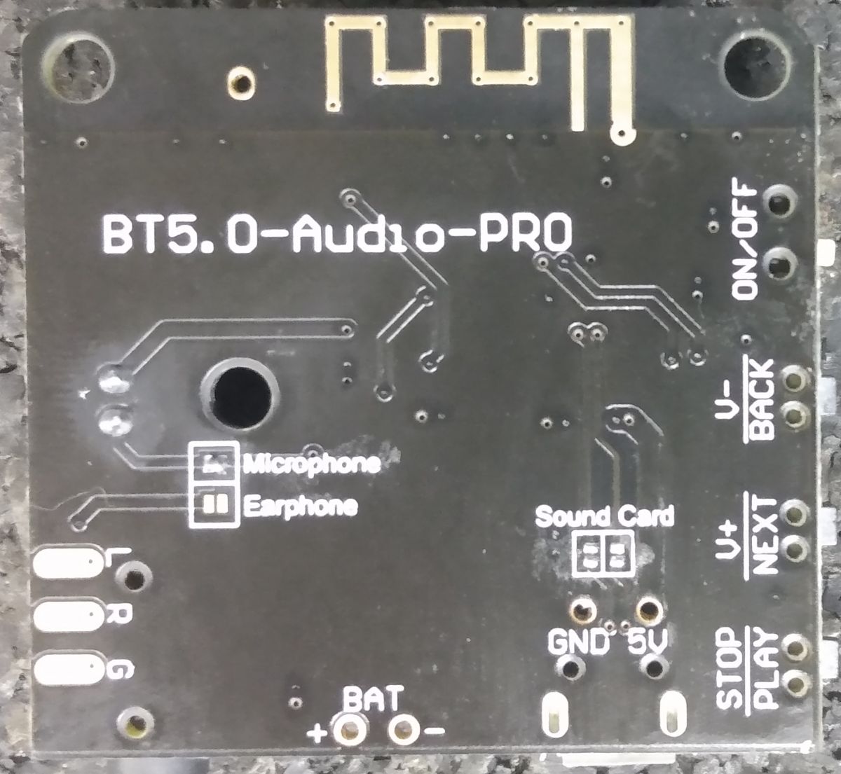

Po drugiej stronie płytki umieszczono jasno opisane zworki konfiguracyjne
L,R,G to wyjście liniowe (L-kanał lewy, R-kanał prawy i G-masa) do podłączenia zewnętrznego wzmacniacza mocy, tuż obok ulokowane są zworki do konfiguracji mikrofonu. Zwarcie zworki "Microphone" przełącza wejście do wbudowanego mikrofonu elektretowego, zwarcie w pozycji "Earphone" podłącza wejście do czwartego styku gniazda mini Jack 3,5mm co umożliwia podłączenie typowego zestawu słuchawkowego z wtykiem Jack 3,5mm wyposażonym w cztery styki. Zworki oznaczone "SoundCard" dołączają linie danych D+ i D- do portu mikro USB co umożliwia poprawną identyfikację i pracę przez komputer PC w trybie karty dźwiękowej. BAT+ i BAT- to miejsce do podłączenia typowego ogniwa Li-Ion 3,7V. Mamy też zaznaczone punkty na które możemy podać 5V jeśli dysponujemy takim napięciem w docelowym urządzeniu. Opisu przycisków chyba wyjaśnić nie trzeba

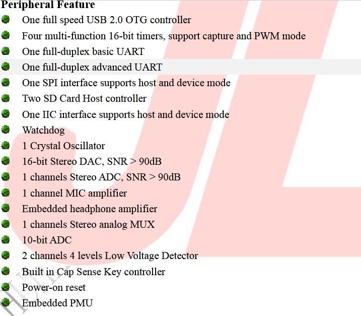

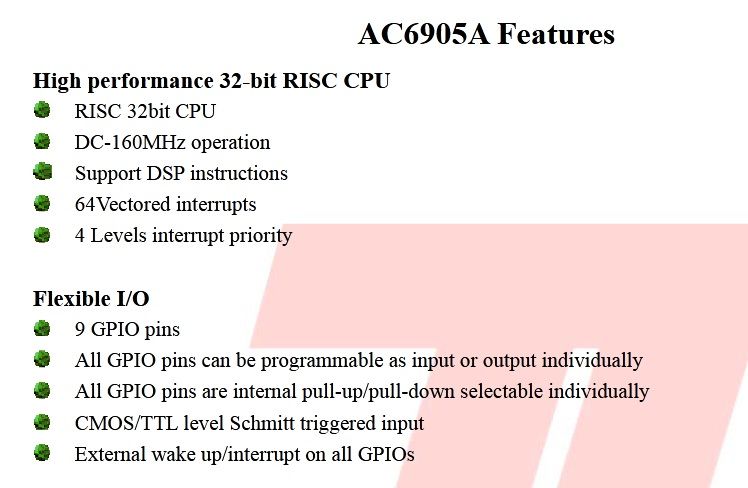

Sercem modułu jest znany z podobnych konstrukcji układ AS20BP09545-25C4, na próżno jednak szukać jakiejkolwiek dokumentacji do niego. Po długotrwałych poszukiwaniach udało mi się ustalić że jest to specjalizowany mikrokontroler z torem radiowym AC6905A firmy JIELI. Dokument do którego udało mi się dotrzeć mimo oznaczenia jako tajny i przeznaczony tylko do użytku wewnętrznego firmy JIELI nie zawiera wielu szczegółowych informacji;
Nie mniej trochę można z niego wyczytać;

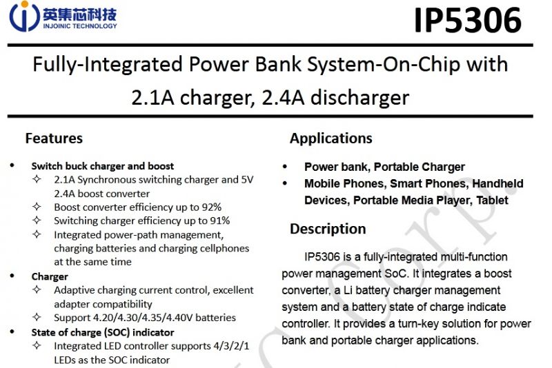

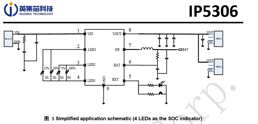

Więcej informacji poza pinout'em i parametrami ów dokument niestety nie zawiera, a szkoda bo znając szczegóły dotyczące jego funkcjonowania i programowania można by coś ciekawego skonstruować. Pod oznaczeniem MH CD42P ukryty jest układ kontroli zasilania/ładowarki IP5306.
Oraz typowa aplikacja układu

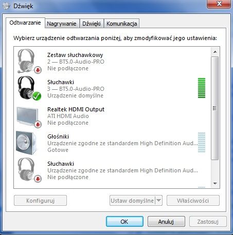

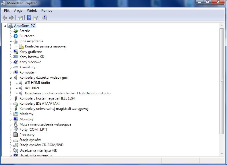

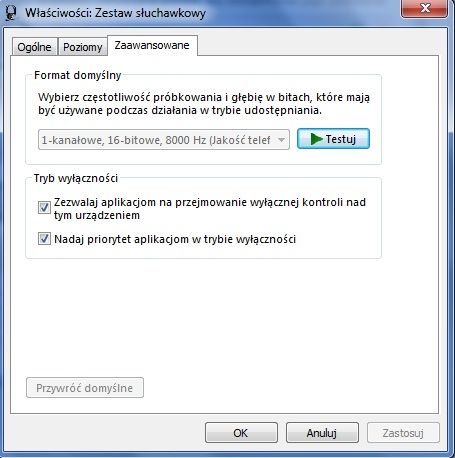

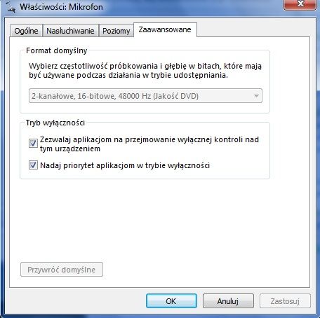

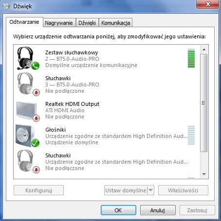

W trybie pracy jako karta dźwiękowa system Windows identyfikuje moduł jako JieLi BR21

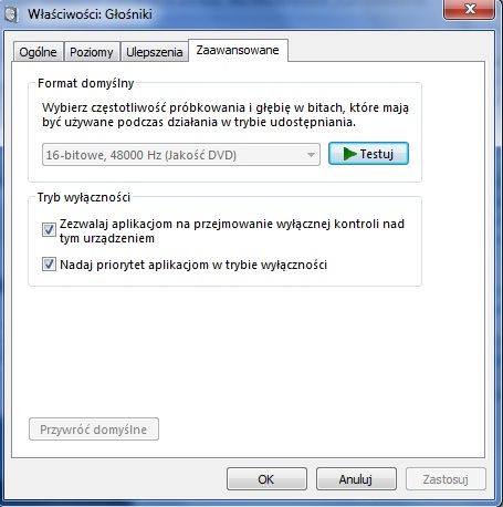

Sampling DACa jest ustawiony "na sztywno" i jest to stereo 16bitów/48kHz
Sampling ADC mimo wejścia mono jest również ustawiony jako stereo 16bitów/48kHz

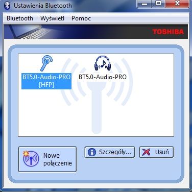

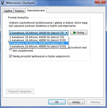

Systemowy moduł Bluetooth mojej Toshiby wykrywa go jako dwa urządzenia
Wybranie słuchawek daje nam drobny wybór parametrów samplingu
Wybranie zestawu słuchawkowego daje dźwięk mono 16bit 8kHz dla słuchawek i mikrofonu

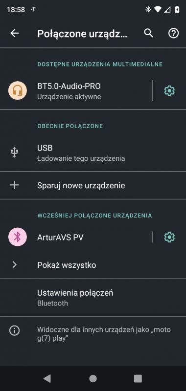

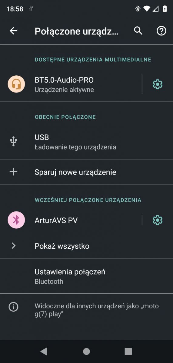

Moja dyżurna Motorola G7 Play nie miała problemów we współpracy z modułem
Moduł pracujący jako zestaw głośnomówiący spisał się bardzo dobrze z wbudowanym mikrofonem i podłączonym poprzez gniazdo Jack 3,5mm warsztatowym wzmacniaczem mocy. Również jako odtwarzacz jakość dźwięku była bardzo dobra. We współpracy z domową Toshibą A300 już tak pięknie niestety nie było, moduł podczas pracy jako słuchawki próbował przełączyć się na tryb zestawu słuchawkowego co powodowało niezbyt przyjemne dla ucha trzaski na wyjściu. Niestety lecz trafiła się też łyżka dziegciu
Ładowarka w przeciwieństwie do BT który niebieskim LED'em sygnalizuje swoją pracę została wyposażona w dwie diody w kolorach czerwonym i zielonym. Sygnalizują one stan ogniwa oraz ładowanie. Niestety z braku jakiegokolwiek ogniwa Li-Ion nie udało mi się zmierzyć prądu ładowania. Według noty katalogowej IP5306 jest programowany poprzez I²C i pozwala na programowanie prądu ładowania o czterech wartościach; 200, 400, 500 i 600mA a także różnych napięć końcowych ogniwa. "Na sucho" wymagałoby to odczytania rejestrów układu. Pobór prądu to około 30mA w stanie oczekiwania na połączenie, po połączeniu BT spada do około 15mA.
