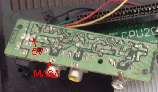

    Witajcie!

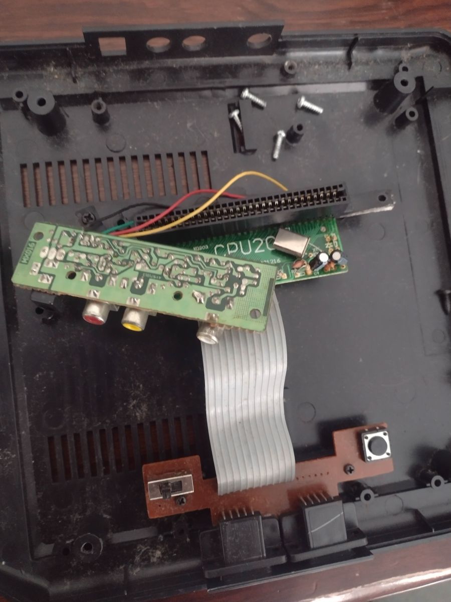

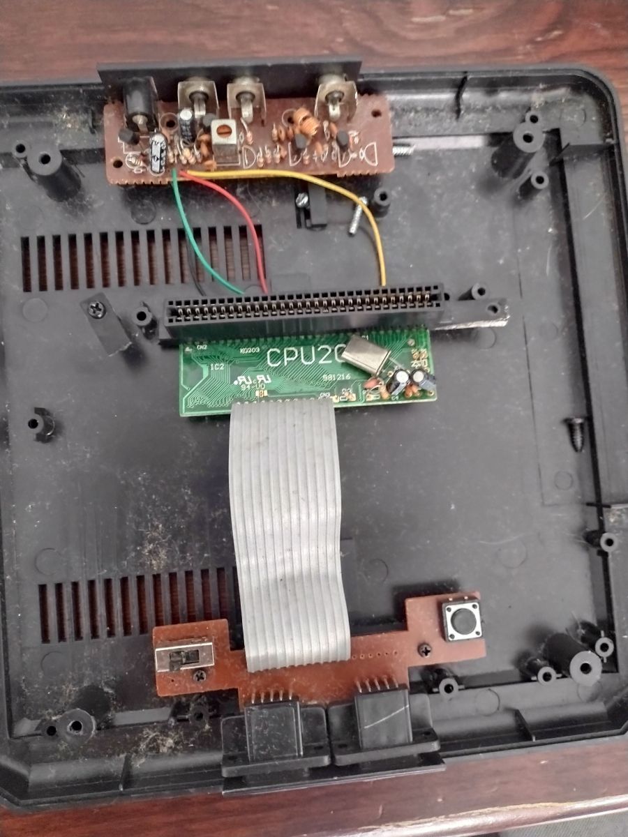

    Mam starego, 17 letniego Pegasusa w obudowie Sega Megadrive. Mam trzy problemy i pytania z tym sprzętem.

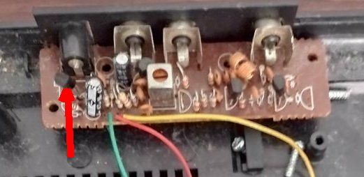

    -Jaki zasilacz będzie pasował do tego sprzętu? na obudowie nie ma żadnych oznaczeń... przesyłam fotki
    -pękł plastik trzymający gniazdo - czy są kleje które potrafią wytrzymać wkładanie kartridża i wyciąganie?

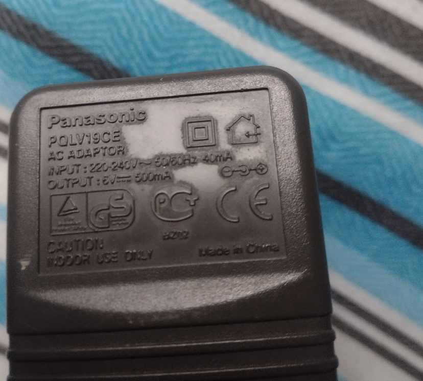

    -używałem dotychczas tego zasilacza (od telefonu stacj. bezprzewodowego) i działał, ale obraz miał pasy i miałem ostatnio wrażenie, że poczułem prąd w padzie, chyba, że było to wył. elektrostatyczne.
    - co może być przyczyną nie odczytywania niektórych gier? kartridże są w dobrym stanie ...
    Będę wdzięczny za odpowiedzi.

  • #2 19784485
    HD-VIDEO
    Zasilacz 7..9V/200mA, może być niestabilizowany, z minusem w środku otworu wtyczki
    Powinno się wymienić ten tranzystor na stabilizator LM7805

    Klejenie żywicą a kardridze nieraz nie działają, trzeba oczyścić złącze w kardridzu

  • #4 19784594
    HD-VIDEO
    Polaryzacja zasilacza prawidłowa, napięcie może być zbyt niskie; trzeba by go zmierzyć za stabilizacją

    Znalazłem małą naklejkę pod konsolą - Rating: DC 9V 500MA
    Zasilacz jest od telefonu stacjonarnego bezprzewodowego,

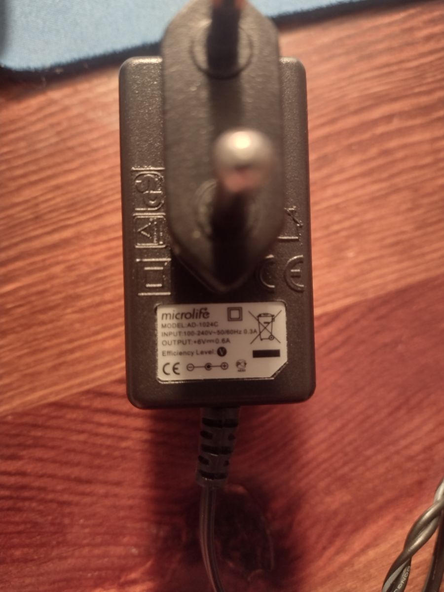

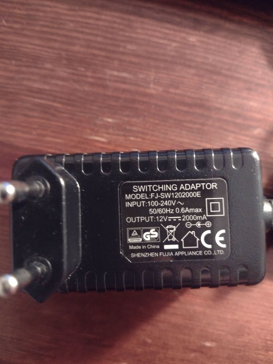

    Mam jeszcze takie zasilacze:
    Pegasus Megadrive - jaki zasilacz? pękniety zaczep gniazda
    Co do tego szarego myślałem, że polaryzacje jest nieprawidłowa, bo w internecie widziałem zasilacze i ten plus był po lewej nie po prawej stronie.
    Na tym szarym konsola włącza się, działa, ale gry z kartridży to ruletka, raz tak, raz nie i obraz jest do niczego.
  • #6 19784851
    HD-VIDEO
    Przez RCA żółty /czerwony ?
    Tak ma być
  • #7 19784916
    nomadpl
    Konsolę podłączam zwykłym kablem antenowym.
  • #8 19784975
    HD-VIDEO
    Podłącz przewodem RCA - RCA (żółty)
