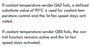

    Komp pokazał błąd czujnika temperatury wody po wymianie i skasowaniu błędów przez tydzień spokój ,po zgaszeniu silnika i wyjęciu kluczyka chodzą wentylatory
    #2 19784885
    spinacz
    No to znów diagnoza i podgląd parametrów na żywo.
  • #3 19784892
    72robi
    Właśnie vcds raz się połączy ECU a raz nie jutro zobaczę jeszcze raz
  • #4 19784894
    spinacz
    No to może problem z zasilaniem sterownika albo z jego komunikacja i wentylatory się uruchamiają awaryjnie.
  • #5 19785377
    decybel91
    Kod błędu, ponieważ masz jeszcze czujnik temperatury płynu na końcu chłodnicy oraz tzw grzałkę na termostacie.
  • #6 19786321
    72robi
    Komp pokazał dwa błędy 17978 Engine Start Blocked by Immobilizer P1570 35 10 i drugi 16500 Engine Coolant Temp Sensor (G62) ImplausibleSignal P0116 35 00
    #7 19786775
    NIXIE_123
    Poziom 34  
    Masz błąd czujnika temperatury 4 pin który jest w obudowie termostatu. Jeżeli to on był wymieniany o czym piszesz w #1 poście to przyjrzyj się wiązce, wtyczce.

  • #8 19821782
    72robi
    Wymieniłem termostat i nowy czujnik temperatury na razie wszystko ok
  • #10 19823536
    72robi
    Termostat był uszkodzony a czujnik wymieniłem na oryginalny
  • #11 19841334
    72robi
    Wymiana termostatu rozwiązała problem dzięki za pomoc
