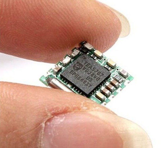

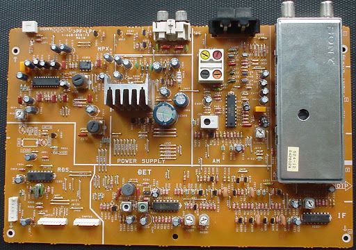

    Niestety we współczesnych urządzeniach elektronicznych tory radiowe są maksymalnie nędzne.
    I to naprawdę nędza po całości, w postaci jednego IC który robi za głowicę syntezę tor pośredniej i dekoder stereo.
    Separacja nie występuje, parametry nie występują.
    Brak jakichkolwiek obwodów zapewniających cokolwiek "selektywności" powoduje to że radio nie chce odbierać.
    Czy antena zewnętrza pomoże ? Nie koniecznie zanim zaczniesz kupować kable anteny i to wszystko ciągnąć weź wystaw wieżę za okno (balkon lub kawałem drutu (1m) za okno i zobacz czy jest lepiej). Jeśli NIE to znaczy że nawet antena zewnętrza NIC nie pomoże (nawet może pogorszyć).

  • #13 19786012
    max-bit
    Poziom 33  
    bo dziś tuner wygląda tak :
    Odbiór stacji radiowych na mini wieży LG: Jak poprawić sygnał za pomocą anteny?
    A kiedyś wyglądał tak:
    I taki tuner ze zdjęcia powyżej w ekranowanym laboratoriom gdzie układ był podłączony do generatora sygnałowego to jakoś tam działało to w realu ... hmmm.
    Tak samo jest z DAB+ ochy achy jak to miało działać jak odbierać mlaski. Zrobiłem próby terenowe w mieście i co ?
    Tragedia przerywa ... itd .
