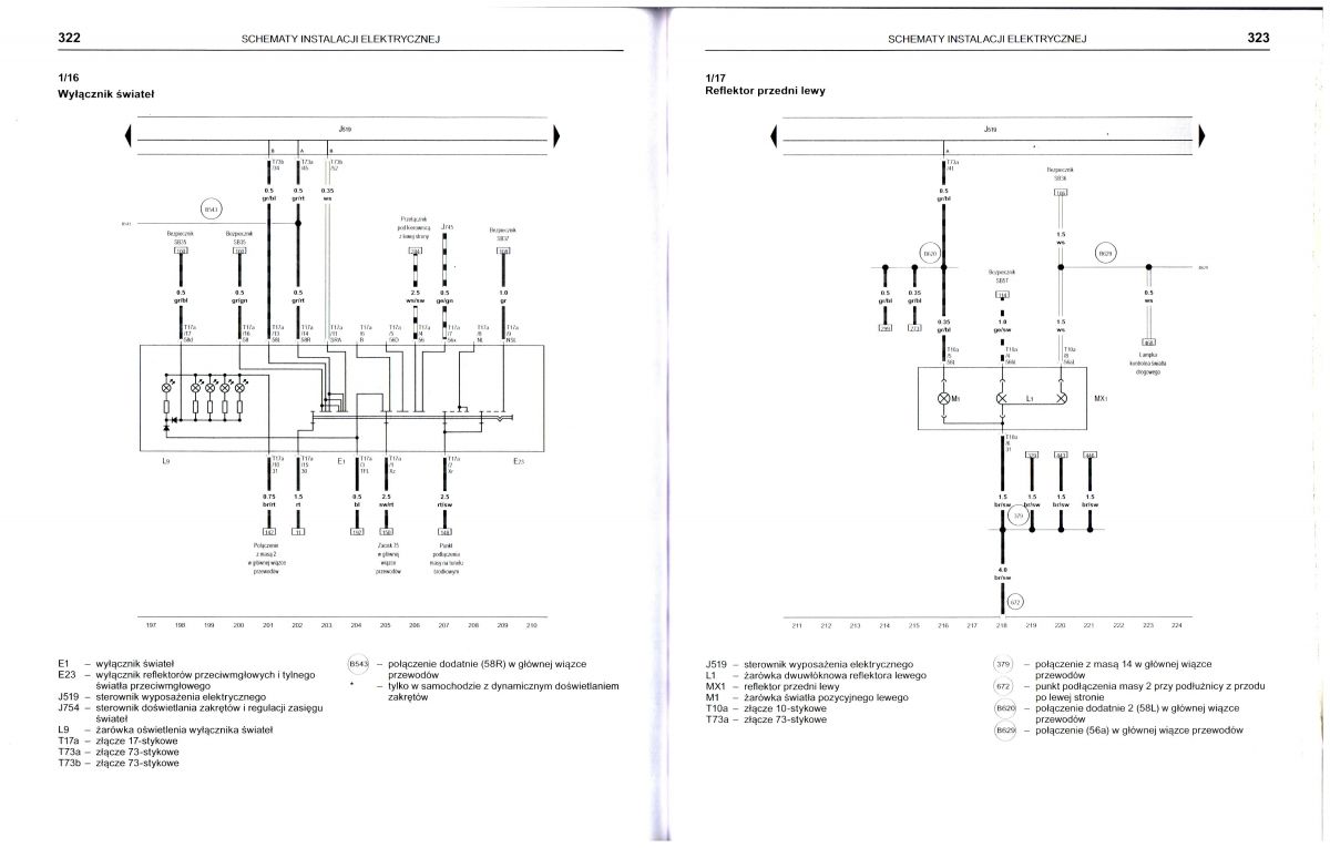

    Witam, mam problem w skodzie Fabia 2, 2011 rok, brak świateł długich. Manetka do siebie (błysk długich świateł ) działa, manetka od siebie (załączenie świateł długich na stałe) nie działa. Na desce natomiast kontrolka zaświeca się w każdej pozycji (przełącznik długich działa). Reflektor posiada jedną żarówkę H7 zarówno do świateł mijania i drogowych, przełączanie odbywa się za pomocą przesłony ( działa słychać dźwięk). Przy zmianie świateł z mijania na drogowe, napięcie na żarówce zanika, przesłona słychać że działa, kontrolka również się świeci. Ktoś coś może miał do czynienia z takimi reflektorami? Bezpiecznik sprawny

    Pomógłby mi schemat, konkretnie do tego modelu z takimi reflektorami. To mi już powinno wystarczyć
  • #9 19789990
    andrzej20001
    Tam nic schemat ci nie da jak na błysk działa.Obwód masz sprawny . Albo jakiś mod był albo grzebane było w kodowaniu. Wszystko idzie z bordnetza

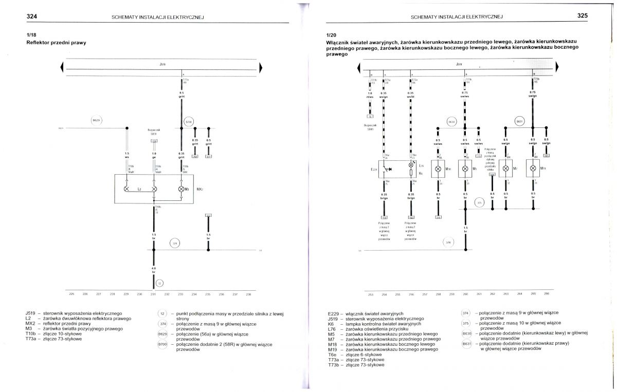

    Oczywiście nadal nie wiemy czy manetka od siebie działa i świecą Ci wtedy światła drogowe na stałe przy włączonym silniku i w/w przełączniku w prawo... Jeżeli tak, to nie szukaj dziury w całym... A schemat instalacji reflektorów znajdziesz np. w podręczniku SKODA FABIA II - SAM NAPRAWIAM SAMOCHÓD strona 322-324... Ale czy to akurat do Twojego modelu tego nie wiem...
    Skoda Fabia 2 (2011) - brak świateł długich, działający przełącznik i żarówka H7 Skoda Fabia 2 (2011) - brak świateł długich, działający przełącznik i żarówka H7
  • #13 19799377
    kowal1125
    Dzięki za schematy, ale to akurat nie do tego modelu. Manetka od siebie, (światła długie na stałe) nie działają w żadnej konfiguracji ( odpalony silnik itp..)
