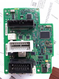

    Witam. Potrzebuje pomocy przy przerzuceniu immo z jednego uch do drugiego. Przelutowałem pamięć 95080 koło procesora ale niestety auto nie odpala. Na zdjęciu zaznaczyłem pamięć którą przelutowałem. Czy immo siedzi w procku ? Czy jeszcze gdzie indziej ? Znalazłem w necie że jest jakaś procedura po przelutowaniu tej pamieci.

    Na oryginalnym module auto paliło ? Jeśli nie to po skopiowaniu palić również nie będzie . Zrób diagnostykę wszystkich modułów i zakoduj na aucie to co się zablokowało.

    Na oryginalnym uch auto normlanie pali.

    Spróbuj dopisać klucz ori pinem z ucha.
