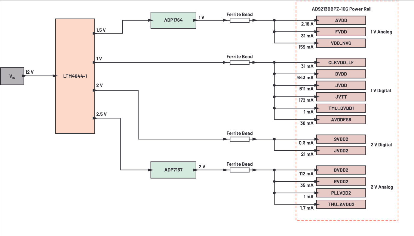

Rysunek 1 przedstawia standardową sieć dystrybucji zasilania dla szybkiego przetwornika ADC — taką, jaka znajduje się na gotowej płytce ewaluacyjnej AD9213 — składającą się z poczwórnego stabilizatora impulsowego LTM4644-1 µModule i dwóch stabilizatorów liniowych. To rozwiązanie jest dość oszczędne przestrzennie i energetycznie, jednak, czy można je ulepszyć? Jak zauważono w tej serii, pierwszym krokiem do optymalizacji jest ilościowe określenie czułości AD9213 na zakłócenia pochodzące z zasilania — to znaczy realistyczne ustawienie limitów szumu wyjściowego PDN, aby nie powodował znacznego pogorszenia wydajności ADC. Przyjrzymy się alternatywnemu rozwiązaniu PDN wykorzystującemu dwa stabilizatory µModule i porównamy jego parametry ze standardowym rozwiązaniem dostępnym: „z półki” na karcie katalogowej.
AD9213 wymaga 15 różnych szyn zasilających zebranych w cztery grupy:
* Analogowe 1V (trzy szyny);
* Cyfrowe 1V (sześć szyn);
* Analogowe 2V (dwie szyny);
* Cyfrowe 2V (cztery szyny).
Rys.1. Standardowy PDN znajdujący się na gotowej płytce ewaluacyjnej dla szybkiego przetwornika ADC AD9213.

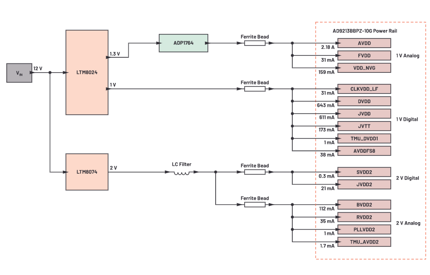

Zoptymalizowane rozwiązanie, które badamy, zastępuje poczwórny stabilizator impulsowy LTM4644-1 z rodziny µModule i dwa stabilizatory liniowe, dwoma stabilizatorami µModule (LTM8024 i LTM8074) oraz pojedynczym LDO.

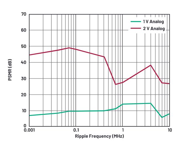

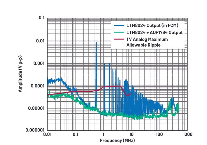

Rysunek 2 pokazuje pomiar PSMR dla analogowych szyn zasilających 1V i 2V analogowych AD9213 przy częstotliwości nośnej 2,6 GHz. Szyna analogowa 1V jest bardziej czuła, niż szyna 2V ze względu na niższy PSMR. Rysunek 3 obrazuje z kolei widmo wyjściowe LTM8024 (z regulatorem LDO na wyjściu i bez) w wymuszonym trybie ciągłym (FCM). Pokazano również maksymalny dopuszczalny poziom tętnienia napięcia, który nie wytworzy impulsu w poziomie szumów -98 dBFS widma wyjściowego AD9213. Niefiltrowany szum 1/f i tętnienia pochodzące z przełączania stabilizatora LTM8024 przekraczają maksymalny dopuszczalny próg tętnień przy bezpośrednim zasilaniu szyny analogowej 1V.
Dodanie stabilizatora liniowego LDO ADP1764 do LTM8024 zmniejsza szum 1/f i tętnienie napięcia oraz jego harmoniczne do maksymalnego dopuszczalnego progu tętnienia, co pokazano również na rysunku 3. Na wejściu stabilizatora liniowego wymagane jest napięcie wyższe od wyjścia. W tym przypadku wyjście 1,3V jest używane z LTM8024 do stabilizacji napięcia 1V. Te 300 mV zaspokaja zalecaną specyfikację spadku napięcia w układzie LDO, jednocześnie minimalizując straty mocy w nim; jest to nieco mniejszy zapas napięcia niż 500 mV, jakie wykorzystane jest w standardowym rozwiązaniu ewaluacyjnym.

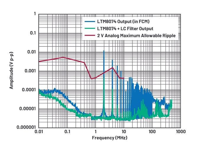

Optymalizacja szyn 2V: Rysunek 4 przedstawia widmo wyjściowe stabilizatora LTM8074 µModule (z filtrem LC i bez niego). Pokazany jest również maksymalny dopuszczalny próg tętnienia napięcia. Ten próg reprezentuje poziom tętnienia zasilania, przy którym wstęgi pasma bocznego w sygnale nośnym ADC pojawiają się powyżej założonego poziomu szumów -98 dBFS w widmie wyjściowym przetwornika AD9213. Tutaj podobnie, jak w przypadku szyny analogowej 1V, wstęgi pochodzące z kluczowania stabilizatora impulsowego przekraczają maksymalny dopuszczalny próg tętnień przy bezpośrednim zasilaniu szyny analogowej 2V ze stabilizatora impulsowego. Jednakże w tym wypadku stabilizator LDO nie jest wymagany. Zamiast tego wystarczający jest filtr LC na wyjściu LTM8074, który zmniejsza tętnienia przełączania poniżej maksymalnego dopuszczalnego progu tętnienia.

Rysunek 5 przedstawia zoptymalizowaną sieć dystrybucji energii wynikającą z rezultatu oceny czułości zasilania. Podobnie, jak standardowe rozwiązanie, wykorzystano tu trzy układy scalone mocy; w tym przypadku LTM8024, LTM8074 i ADP1764. W tym rozwiązaniu stabilizator LTM8024 z rodziny µModule VOUT1 jest dodatkowo regulowany przez LDO ADP1764 w celu zasilania stosunkowo czułej szyny analogowej 1V. Szyna cyfrowa 1V jest napędzana bezpośrednio z VOUT2 układu LTM8024. Podobnie, jak w przypadku DAC AD9175 z poprzedniej części artykułu, cyfrowe linie zasilania AD9213 są mniej wrażliwe na szumy, więc bezpośrednie zasilanie tych szyn jest możliwe bez pogorszenia dynamiki ADC. LTM8074 z filtrem LC zasila szyny analogowe 2V i cyfrowe 2V.
W tabeli 1 porównano parametry zoptymalizowanej sieci PDN ze standardową siecią PDN z płytki ewaluacyjnej. Jak pokazano na rysunku 1 standardowy PDN wykorzystuje stabilizator impulsowy z czterema wyjściami z dwoma stabilizatorami LDO. Zmniejszenie powierzchni komponentów wynosi 15,4%, a wydajność wzrosła do 73,5% (z 63,1%) przy ogólnej oszczędności energii na poziomie około 1,0 W.
