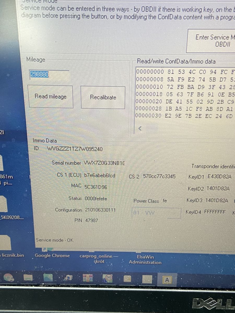

  • #10 19916414
    zinek
    [img-0] taki licznik tez dopisze kluczyk ? Bo dopisałem nowa pastylkę i licznik nie widzi kluczyka :/
  • #11 19916432
    Spacewalker
    Poziom 33  
    Noc tu nie widać
  • #13 19916532
    Spacewalker
    Poziom 33  
    Jal cos wklejasz to upewnin sie co, bo vin czy jakies tam odczyty....pytasz o licznik.
    A nikt nadal nie widzi jaki...
  • #14 19916583
    zinek
    Moje auto mój vin . 2k0920876a z tego co wiem to vdo 2014r
  • #15 19917671
    Spacewalker
    Poziom 33  
    ten licznik co podałes jest dobry , i działa na nim wszystko co trzeba
    ze screenu widac ze masz 3 klucze , z czego 2 mają takie samo ID
