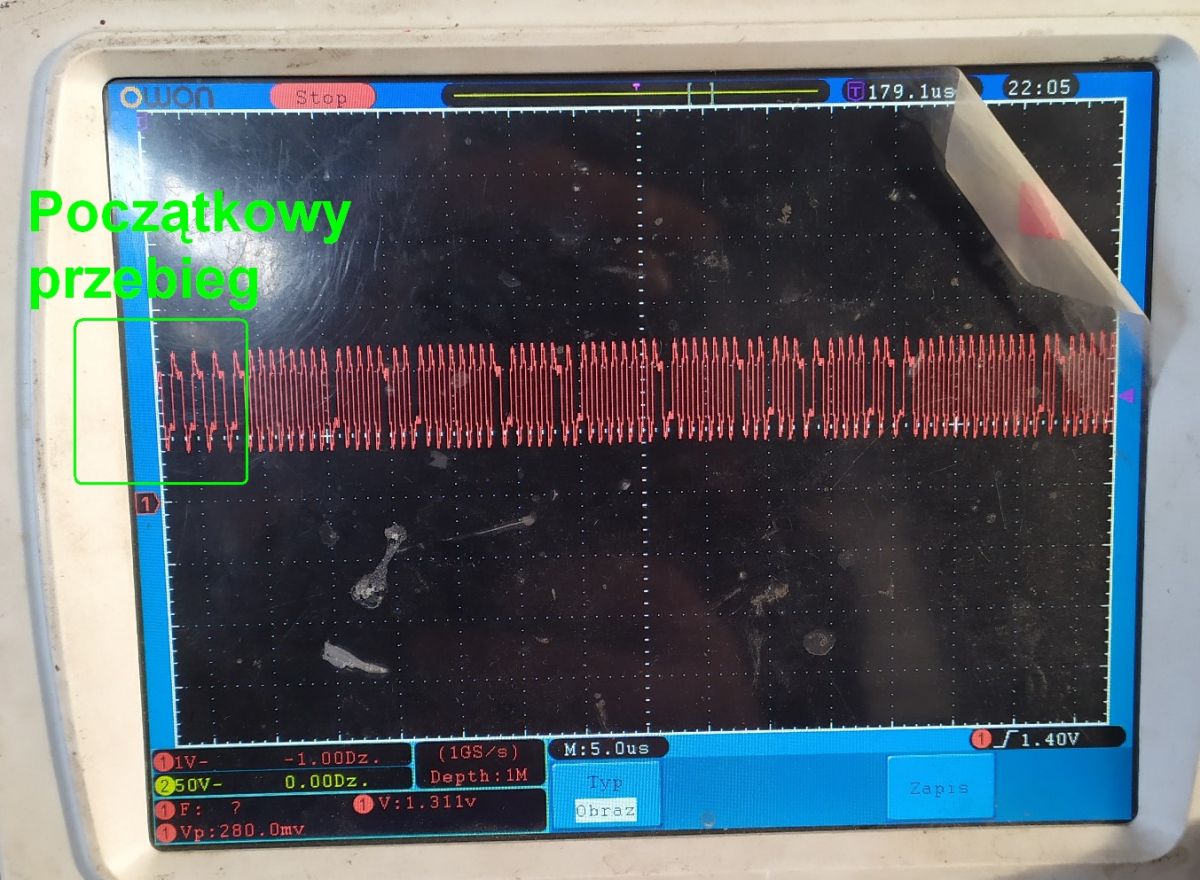

Odebrałem przykładową ramkę.
Zaczyna się długim przebiegiem o stałej częstotliwości (jest to o wiele dłuższe niż widać na oscyloskopie):
A potem zaczyna się transmisja.
Wygląda to jak sygnał zakodowany różnicowym kodem Manchester.
Te szybciej zmieniające się bity mają 2.5 Mbaud. Ale licząc że to jest kod Manchester, to wychodzi baudrate 1.25 Mbaud.
