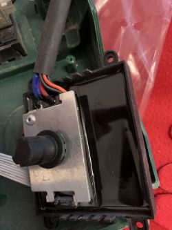

  • #6 19844318
    Bodzio.x
    markud napisał:
    Prawie rozwiązałem, tzn. zidentyfikowałem problem i był nim potencjometr od ustawiania obrotów. Omijając go wiertarka chodzi OK, jedyne co, to szukam potencjometru, bo oryginału nie znalazłem, a serwis umywa ręce.
    Znalazłeś jakiś pasujący regulator obrotów? U mnie ten sam problem a wszystko zalane jak na zdjęciu. Widzę, że temat dość popularny:
    https://www.elektroda.pl/rtvforum/topic3784352.html
    https://www.elektroda.pl/rtvforum/topic3693892.html Wiertarka stołowa Parkside PTB - działała do końca dnia a na następny dzień już ]

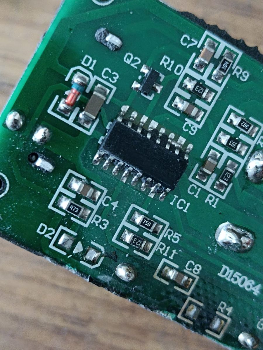

  • #8 20921641
    daniel7606
    Dzień dobry.
    Rozebrałem regulator. Diodę D2 uszkodziłem sam, ale opornik R4 na pewno powodował niestyk. Lakier w tym miejscu był pęknięty, uderzenie w regulator powodowało, że wiertarka ruszała.
    Niestety nie znam jego wartości... Diodę odzyskałem i wlutuję.

  • #10 21012616
    daniel7606
    Opornik ma 447 kilo. Po wymianie działa.
