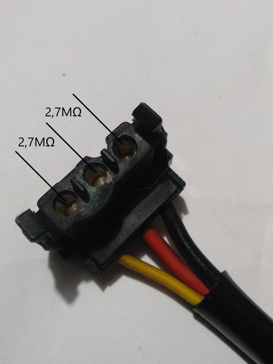

    Prawdopodobnie uszkodzony rezystor dmuchawy (tzw. "jeż") w mercedesie 300ce / w124. Niestety nie posiadam sprawnego aby porównać wartości rezystancji i w razie faktycznego uszkodzenia wykonać zamiennik na PWM. Poniżej obrazki i zmierzony opór na poszczególnych kablach , oczywiście wypięte z instalacji :)
    Czarny - Czerwony = 2,7 MΩ
    Czarny - Niebieski = 120 kΩ
    Czarny - Żółty = 5 kΩ Mercedes 300ce / w124 - Wartości rezystancji uszkodzonego rezystora dmuchawy Mercedes 300ce / w124 - Wartości rezystancji uszkodzonego rezystora dmuchawy
    Żółty - Niebieski = 140 kΩ
    Żółty - Czerwony = 2,7 MΩ

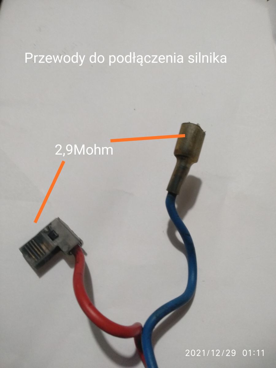

    Niebieski - Czerwony = 2,9 MΩ (przewody do podłączenia silnika dmuchawy) [img-0] Mercedes 300ce / w124 - Wartości rezystancji uszkodzonego rezystora dmuchawy

    Czytaj jeszcze raz - to jest opór na kablach wychodzących z jeża które służą do podłączenia silnika.

    @mamalot Zamiast silnika podłącz żarówke 21 W/12 V. Ten ,,jeż" to nic innego jak regulator PWM sterowany z układu klimatyzacji. Rezystancja na tych przewodach może być różna, bo tam siedzi MOSFET klucza regulatora. Sprawdz zasilanie do ,,jeża", w pierwszym rzędzie.

    Na początek kolego - to nie jest rezystor tylko regulator. Różnica jest zasadnicza.
    Bardzo dziwnie się do tego zabierasz.
    Tutaj moja uwaga może nie wnieść specjalnie nic nowego, ale producent określa ten regulator następująco:
    The electronic blower regulator is a transistorcontrolled constant current regulator. It consists of a heat sink and an electronic unit and regulates the blower motor continuously. During a shortcircuit or excessive temperature, the blower regulator switches off the blower motor.
    Jest mowa o prądzie stałym i regulacji ciągłej (a nie impulsowej). To są lata osiemdziesiąte i nie mam pewności, że już wtedy technologia MOSFET była szerzej stosowana w zastosowaniach popularnych. Ale nie rozbierałem tego, nie upieram się.
    ladamaniac napisał:
    Próbowałeś podać napięcie na silnik "na krótko"?
    ladamaniac napisał:
    Potem sprawdzasz silnik dmuchawy "na krótko"
    Tutaj polecam koniec powyższego cytatu: silnik może na krótko "wyrywać imadło ze stołu", ale jak będzie miał zwarcie międzyzwojowe (i zwiększony w związku z tym pobór prądu) to załączy się zabezpieczenie nadprądowe w regulatorze i silnik będzie się kręcił bardzo wolno, albo nie ruszy w ogóle. Czyli na krótko chodzi, napięcia do regulatora dochodzą - więc co? Uszkodzony regulator? Pochopny wniosek...
    ladamaniac napisał:
    oscyloskopem albo kontrolką diodową sprawdzasz, czy przychodzi sygnał sterujący na rzeczonego jeża
    Producent w tym punkcie zaleca pomiar napięcia zwykłym multimetrem (żółty kabel na jeżu, względem masy)
    Tak więc napięcie to zmienia się od 0,4 wolta (ustawienie minimum) do 9 woltów (maksymalny nadmuch) co odpowiada prądom 2 ampery i 28 amperów podawanym na dmuchawę.

    To nie "mój mercedesik"... Nie było moim zamiarem diagnozowanie tego "jeża" , ani nie pytałem jak diagnozować silnik dmuchawy. Informacje były mi potrzebne do budowy regulatora opartego na PWM aby zastąpić ten fabryczny. Ale już takowy udało się złożyć.
    Wątek do zamknięcia zanim rozpęta się dyskusja w stylu: nie jestem pewien, ale się wypowiem :)
    Problem rozwiązany z pomocą kolegi który dostarczył sprawnego jeża do "badań"
