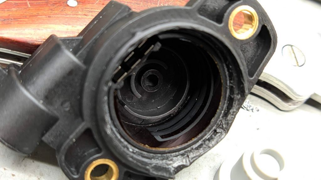

    Robię projekt do którego idealny jest czujnik położenia TPS, czyli potencjometr z 3 pinami i nic więcej w środku.
    Nabyłem TPS stosowany min w Fiacie i Dacii Ecp-ft-006.
    Jest tani, parametry idealne, wszystko OK, poza tym, że ma sprężynę w środku i powraca do pozycji bazowej.
    Rozebrać za bardzo się tego nie da żeby wyjąć sprężynę, bo wszystko jest klejone.
    Stąd pytanie - bo w parametrach nie są podawane informacje który ma sprężynę a który nie.
    Czy ktoś kojarzy, który TPS, od czego, nie ma w sobie sprężyny i pokrętło zostaje w miejscu w którym się go ustawiło i nie wraca?
  • #2 19788545
  • #3 19788668
    krzsiek
    Racja, teraz to oczywiste, że tam w każdym będzie sprężyna.
    Może się uda te od Fiata rozebrać, jak nie, są jeszcze od Focusa zaślepiane blachą i wyglądają na rozbieralne.

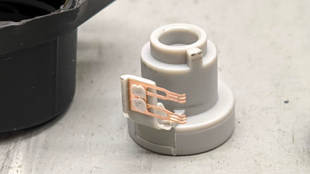

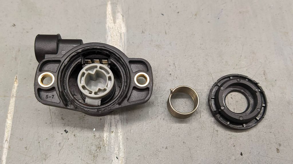

    Udało się to rozebrać, wiec rozwiązuje to problem z tematu.
    Jakby ktoś był ciekaw jak to w środku wygląda.
    Ścieżka napylona na elastyczne pcb wsadzone do środka obudowy i ślizgacz na elemencie obrotowym.
