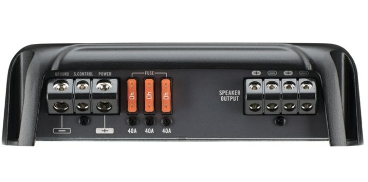

    Witam mam zagwozdkę, a raczej jestem ciekaw. Mam zamiar kupić podwójny subwoofer HiFonics td250r do tego wzmacniacz Pioneer gm-d9701 monoblock. I teraz tak wzmacniacz ma 500W RMS przy 4 omach, głośniki mają po 300W RMS przy 4omach każdy, czyli ogólnie 600W. Podłączenie dwóch subwooferów HiFonics td250r do wzmacniacza Pioneer gm-d9701
    Jak podepnę jeden głośnik do jednego kanału, a drugi do drugiego to 500w rozłoży się na dwa głośniki i każdy będzie chodził na 250W czy jednak każdy będzie dostawał 500W?
    Monoblok ma tylko jeden kanał. To co widzisz na zdjęciu to po prostu zdublowane zaciski.

    Aha to teraz mam mętlik. Jak podłącze dwa głośniki 4ohm kazdy tak jak napisałem (lewy "kanał" jeden głośnik prawy drugi) to wzmacniacz będzie pracował na 2ohm?
    #6 19789052
    ciuqu
    To nie jest kanał lewy ani prawy, podłączasz dwa głośniki równolegle pod jeden kanał wzmacniaczacza. A czy podłączysz dwa głośniki pod lewe zaciski czy pod prawe czy jeden pod lewe a drugi pod prawe to zawsze będzie to samo równolegle połączenie, wypadkowa rezystancja wyniesie 2ohm
