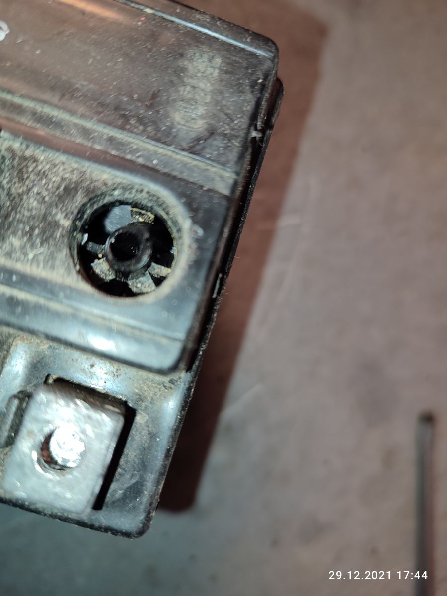

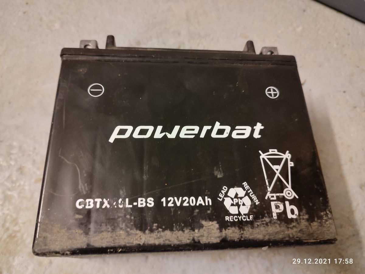

    Panowie. Przez głupotę zajrzałem pod korki akumulatora w moim quadzie ( Powerbat 12v 20Ah, używam od 5 lat). Za cholerę nie mogę się dopatrzeć wody w środku, więc zastanawiam się czy dolewka jest potrzebna. Akumlator trzyma dobrze ( czasami przez miesiąc nie odpalam pojazdu), ma na multimetrze te 13v. Nawet nie widzę wody po przechyleniu 45stopni akumulatora. Na deklu akumulatora jest napisane że dolewanie nie powinno być wymagane. Nie mam pojęcia, może wylało się przy jakiejś rolce:). Czy waszym zdaniem, w świetle powyższego, mam dolać wodę destylowana?
    Poniżej fotki. Dzięki za opinie. Powerbat 12V 20Ah w ATV - brak wody w akumulatorze, dolewka destylowanej? Powerbat 12V 20Ah w ATV - brak wody w akumulatorze, dolewka destylowanej? Powerbat 12V 20Ah w ATV - brak wody w akumulatorze, dolewka destylowanej?

    W akumulatorze nie ma wody w jakimkolwiek . :sm31: Jeżeli już to elektrolit.
    Napis na akumulatorze:
    Upewnij się, że miejsca wypełniacza są uszczelnione
    Nigdy nie zdejmuj korków uszczelniających nawet podczas ładowania
    Nie będzie wymagane uzupełnianie wody

    Widziałem napis. Ale uznałem że skoro są korki to nie jest to aku. bezobsługowy, więc zajrzałem :D. Jesteście pewni żeby nie dolewać wody destylowanej?
    W środku jest fest sucho. Z drugiej strony akumulator działa. Przepraszam za infantylne pytania, pierwszy raz w życiu doktoryzuje się na ten temat:).

    Konstrukcja tych korków jest taka aby ich nie otwierać.
    A "konstrukcja" akumulatora taka że ma pracować w różnych pozycjach.
    Teraz jasne co dalej?
