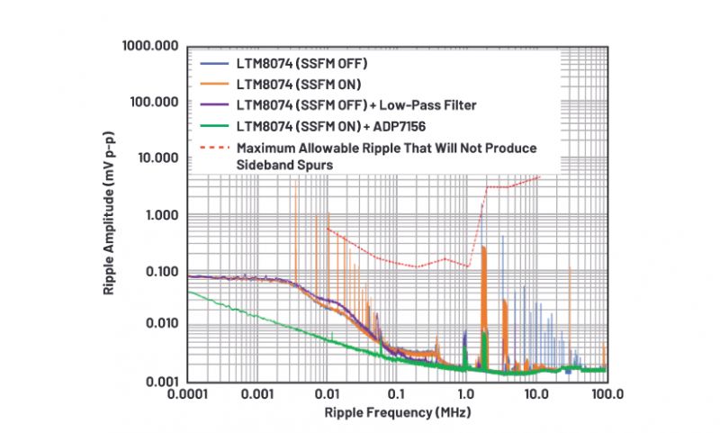

Rysunek 4 przedstawia próg pojawienia się prążków dla szyny VDDA1P3_AN wraz ze zmierzonym widmem szumów dla różnych konfiguracji stabilizatora LTM8063 µModule. Jak pokazano na rysunku 4 użycie LTM8063 do bezpośredniego zasilania tej szyny z wyłączoną modulacją częstotliwości z rozproszonym widmem (SSFM) powoduje powstawanie tętnień przy podstawowej częstotliwości roboczej LTM8063 i jej harmonicznych, które przekraczają próg. W szczególności w tym przypadku tętnienie przekracza limit o 0,57 mV przy 1,1 MHz, co wskazuje, że potrzebna jest pewna kombinacja dodatkowego stabilizatora liniowego i filtra, aby stłumić szum pochodzący ze stabilizatora impulsowego.
Jeśli dodany zostanie tylko filtr LC (bez stabilizatora LDO) tętnienie przy częstotliwości przełączania osiąga maksymalne dopuszczalne tętnienie — prawdopodobnie nie ma wystarczającego marginesu projektowego, aby zapewnić najwyższe parametry transceivera. Dołączenie dodatkowego stabilizatora liniowego ADP1764 i włączenie trybu widma rozproszonego w LTM8063 obniża podstawową amplitudę tętnienia przy przełączaniu przetwornicy i jego harmoniczne w całym widmie, a także pozwala uniknąć pojawiania się maksimum szumów z powodu SSFM w regionie 1/f. Optymalny wynik osiąga się poprzez włączenie SSFM i dodanie, zarówno stabilizatora LDO, jak i filtra LC, co zmniejsza pozostały szum spowodowany działaniem przetwornicy impulsowej, pozostawiając margines równy około 18 dB od maksymalnego dopuszczalnego poziomu tętnienia.
Modulacja częstotliwości o widmie rozproszonym powoduje rozproszenie szumu w szerszym paśmie, redukując w ten sposób amplitudę w szczycie widma szumu i szum średni przy częstotliwości przełączania oraz jego harmoniczne. Odbywa się to poprzez modulację częstotliwości przełączania w górę i w dół przez falę trójkątną o częstotliwości równej 3 kHz. Wprowadza to z kolei nowe tętnienie zasilania przy 3 kHz, o które, jednakże może zadbać stabilizator LDO — nie dostaje się ono w ten sposób na wejście zasilania transceivera.
Gdy SSFM jest włączone powstałe tętnienie przy niskich częstotliwościach i jego harmoniczne są widoczne w widmach wyjściowych linii zasilania VDDA_1P8 i VDDA_3P3 pokazanych odpowiednio na rysunku 5 i 6. Jak przedstawia to rysunek 5 widmo szumów LTM8074 z włączonym SSFM zapewnia minimalny, wynoszący 8 dB margines do maksymalnego dopuszczalnego tętnienia dla szyny zasilania VDDA_1P8. Tak, więc nie jest konieczne filtrowanie w postaci dodanego stabilizatora liniowego, aby spełnić wymagania dotyczące szumu w tej szynie zasilania.

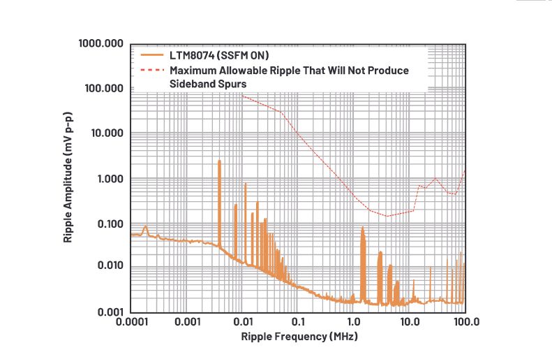

Rys.5. Widmo szumów wyjściowych z LTM8074 (z włączonym SSFM) zasilającego szynę VDDA_1P8 wraz z maksymalnym dopuszczalnym tętnieniem dla tej szyny.
Rys.6. Widmo szumów wyjściowych z LTM8074 (w różnych konfiguracjach) zasilającego szynę VDDA_3P3 wraz z maksymalnym dopuszczalnym tętnieniem dla tej szyny. Zwróć uwagę na czułość szyny na tętnienia o niskiej częstotliwości ze względu na możliwość wystąpienia zakłóceń fazowych w zasilaniu zegara 3,3 V.
Rysunek 6 przedstawia widmo szumów dla różnych konfiguracji stabilizatora LTM8074 wraz z maksymalnymi wymaganiami dotyczącymi szumów dla pomocniczej szyny 3,3 V (VDDA_3P3). W przypadku tej szyny badamy wyniki przy pomocy stabilizatora LTM8074 z rodziny Silent Switcher µModule. Konfiguracja w postaci samego tylko LTM8074 (bez filtra lub stabilizatora LDO) generuje szum, który przekracza limit, niezależnie od tego, czy tryb widma rozproszonego jest włączony, czy wyłączony.
Wyniki dla dwóch pozostałych konfiguracji spełniają specyfikację szumu z marginesem powyżej 6 dB: LTM8074 bez włączonego SSFM plus filtr LC oraz LTM8074 z włączonym SSFM ze stabilizatorem LDO. Choć oba rozwiązania spełniają wymóg dotyczący zakłóceń w napięciu zasilającym z wystarczającym marginesem, to rozwiązanie wykorzystujące stabilizator LDO zyskuje, jednak pewną przewagę. Dzieje się tak, ponieważ szyna VDDA_3P3 zapewnia również zasilanie linii zegara 3P3V_CLK1, więc redukcja szumu 1/f jest stosunkowo ważniejsza, gdyż szum taki może przełożyć się na zwiększony szum fazowy (jitter) w oscylatorze lokalnym, jeśli nie zostanie rozwiązany, odfiltrowany.
