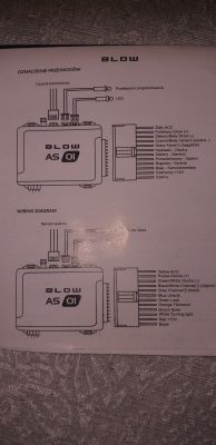

    Witam mam nastepujacy problem, zakupiłem taki oto autoalarm blow as1 i tu pojawil sie problem według schematu z instrukcji
    Porady dotyczące podłączenia autoalarmu Blow AS1 do siłowników - brak zmiennej biegunowości
    powinno wystarczyc samo spiecie dwóch kabli z siłownikiem lecz nic to nie daje, owszem podaje mase raz na jeden przewód raz na drugi lecz do siłownika potrzebuje zmiennych biegunów.
    Prosze o pomoc jak rozgryźć tem temat bo już mi ręce opadaja...

    Ale łączysz siłownik centralnego zamka drzwi pomiędzy Fioletowy i Zielono biały?

    To jest alarm więc fiolet i ziel biały to sygnały lampki lub krańcówki drzwi.Musisz dać przekaźniki aby z tych sygnałów masy wysterować bezpośrednio siłowniki.
