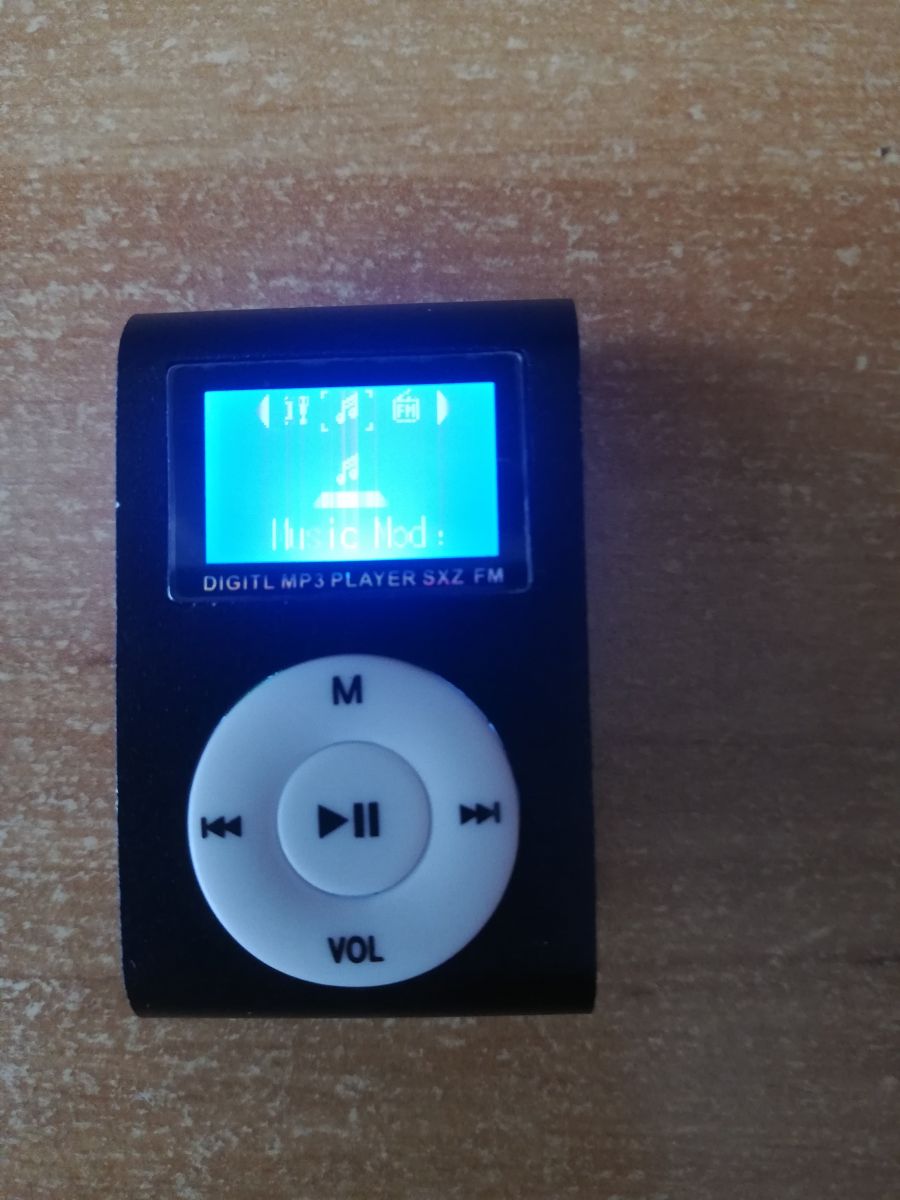

    Kilka dni temu kupiłem tani model mp3 taki najtanszy z ekranem(cos w stylu podróbki apple ipod shuffle) ogólnie na początku wszystko było ok. Potem gdy podpinalem karte micro sd karta nie była odczytywana a ekran sie dziwnie deformował. Ogólnie moja mp3 ma jeszcze radio fm i wszystko dziala. Wydaje mi sie ze problem leży po stronie karty. Gdy podpinalem do kompa karte nic nie czytało a gdy odpinalem to wyskakuje info o błędzie karty. Wydaje mi sie ze karta jest uszkodzona. A i karta ma 64gb.zastanawiam sie czy trzeba wymienic karte. A i jak cos na karcie jest zaledwie kilka utworów i tyle. Możliwe ze piny karty sie przetarły i nie odczytuje. Proszę o informację.
    P. S. Na obrazku jest mp3 i ma w sobie tę karte. Na obrazku deformacja ekranu nie jest tak widoczna jak w rzeczywistości.

    Prawdopodobnie uszkodził się system plików na karcie (zapewne jest widoczna jako partycja RAW). Jeśli pliki na karcie nie są ważne to wejść zarządzanie dyskami i sformatować. Jeśli dane na karcie są cenne to na YT znajdziesz dużo filmów jak odzyskać partycję RAW.
    Na przyszłość nie wyjmuje się karty z włączonego urządzenia.
