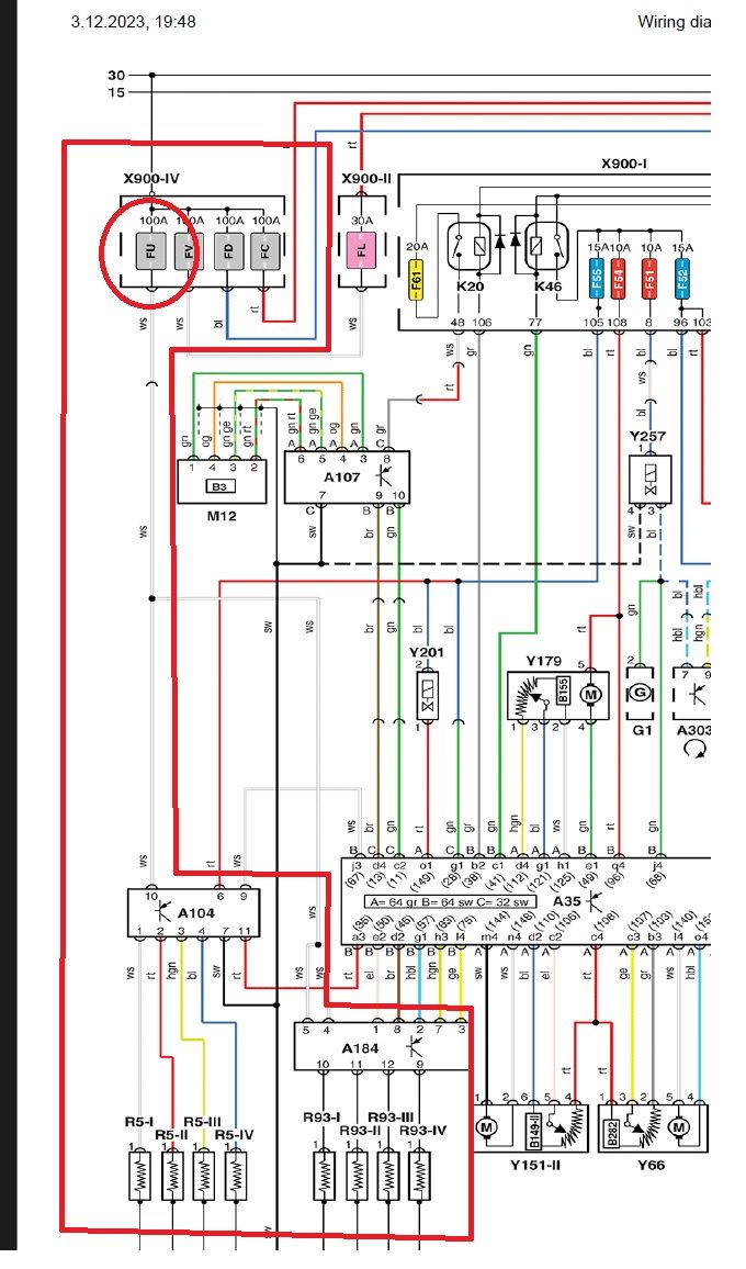

  • #12 20850210
    mc5
    Dzięki za schemat @mrucze.
    Okazuje się, że świece żarowe oraz grzałki nurnikowe są podłączone do akumulatora na tej samej linii, a tam właśnie przy klemie przepalił się bezpiecznik (zintegrowany z klemą). Czy dobrze odczytuję ze schematu, że to 100A bezpieczniki są zaznaczone w kółku?

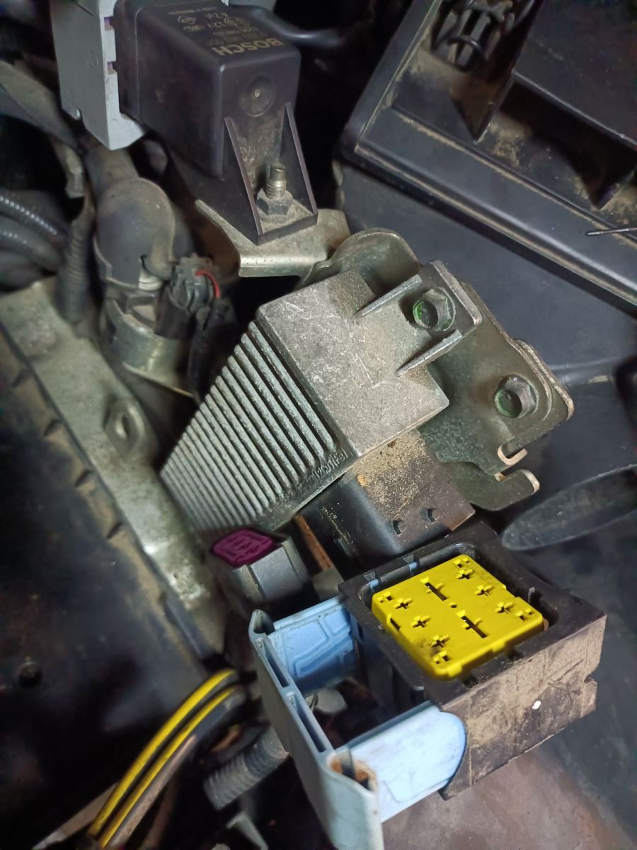

    Potrzebował bym pomocy chce zamontować taki podgrzewacz płynu jak w temacie i nie wiem jak go wysterować, wiem że w tej kostce żółto niebieskiej dwa srodkowe piny to stałe plusy a na jakie piny podać prąd żeby uruchomić podgrzewanie najlepiej przydał by mi się opis tej kostki.

    Ja potrzebuje tylko opis tej kostki w jakie piny się podpiąć żeby sobie ten dogrzewacz zamontować a nie porady czy mogę go zamontować itp..
    Będę montował go do audi a5 z 2.0 tdi ponieważ usówam zawór egr który posiada chłodnicze spalin która dogrzewa płyn na zimnym silniku. I w miejsce hłodniczki montuje tem ogrzewacz.
  • #21 20897746
    Strumien swiadomosci swia
    Tam wszystko widać po kolorach.
