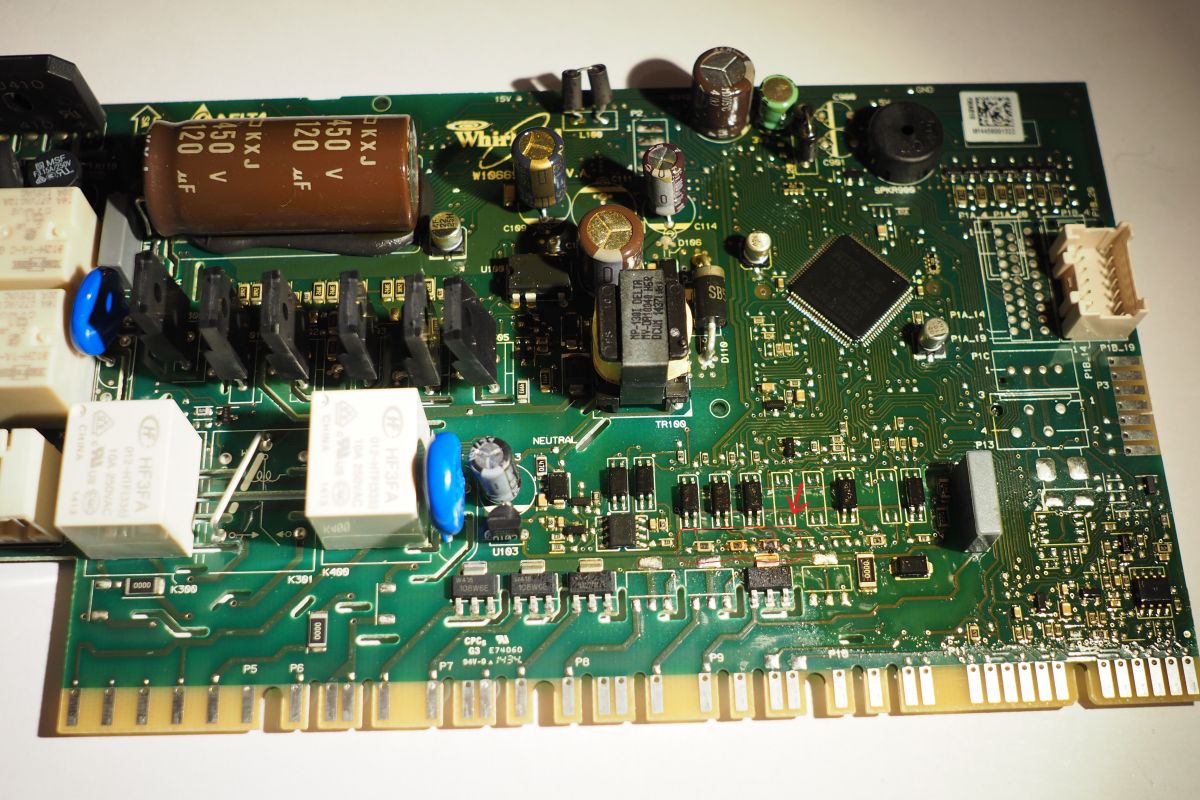

    Moduł uszkodzony, nie można odczytać wartości rezystorów może ktoś ma taki, będę wdzięczny. Zmywarka Whirlpool 854212238004.Whirlpool WP122 - prośba o identyfikację elementów Whirlpool WP122 - prośba o identyfikację elementów Whirlpool WP122 - prośba o identyfikację elementów Whirlpool WP122 - prośba o identyfikację elementów

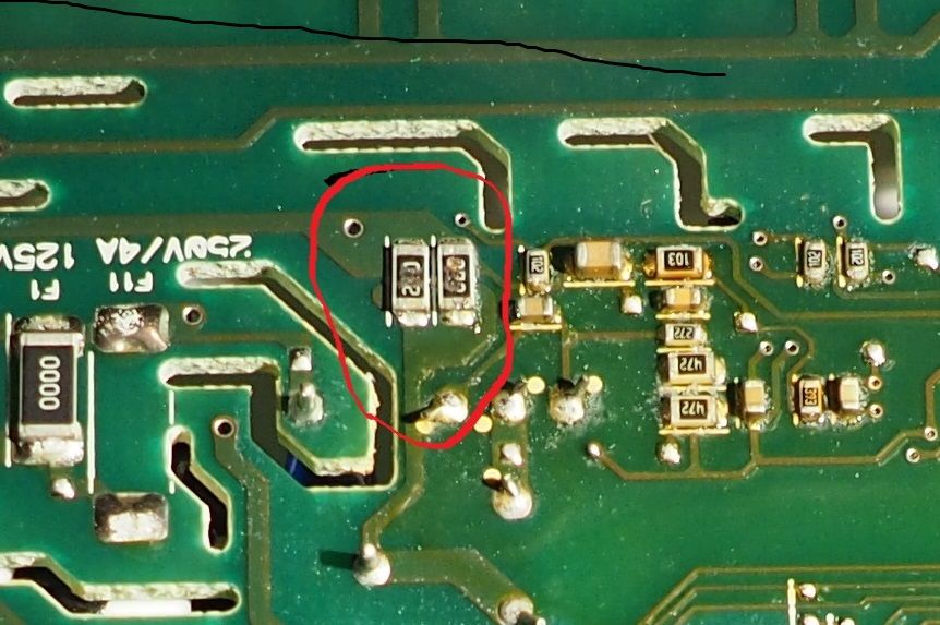

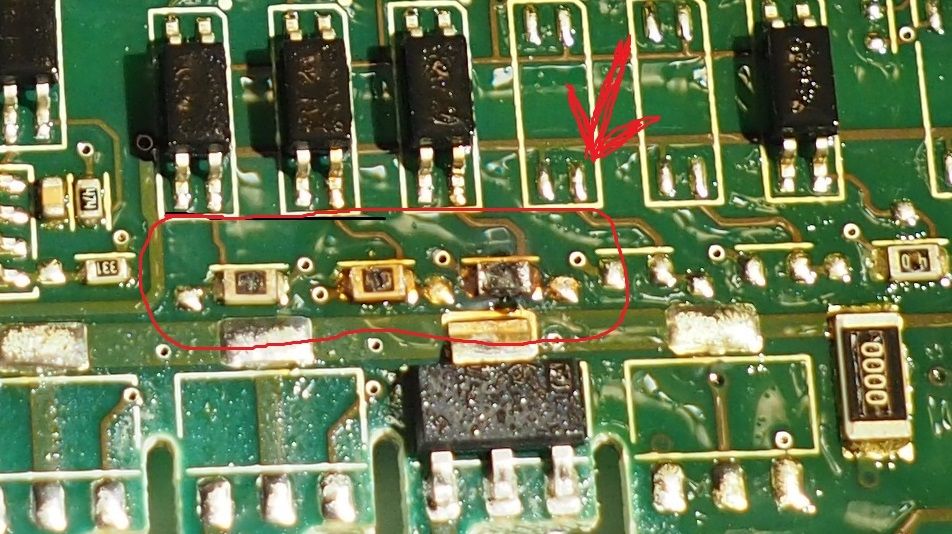

    :arrow: Zatem proszę foto relacja :D
    PS.
    U Ciebie są uszkodzone wszystkie rezystory SMD, a nie tako te co zaznaczyłeś na foto nr. 2 :idea:

    Co to znaczy wszystkie uszkodzone ? 2x2R0 i 3x470 więcej nie widze , podejrzewam jeszcze jeden z prawej 102 , te 2R0 mogę zastąpić widze drucikiem :)

    , ale ten już za zakreśleniem w prawo na 100% :D
    mario151515 napisał:
    te 2R0 mogę zastąpić widzę drucikiem
    Jednak ja radzę by tak nie robić :idea:
