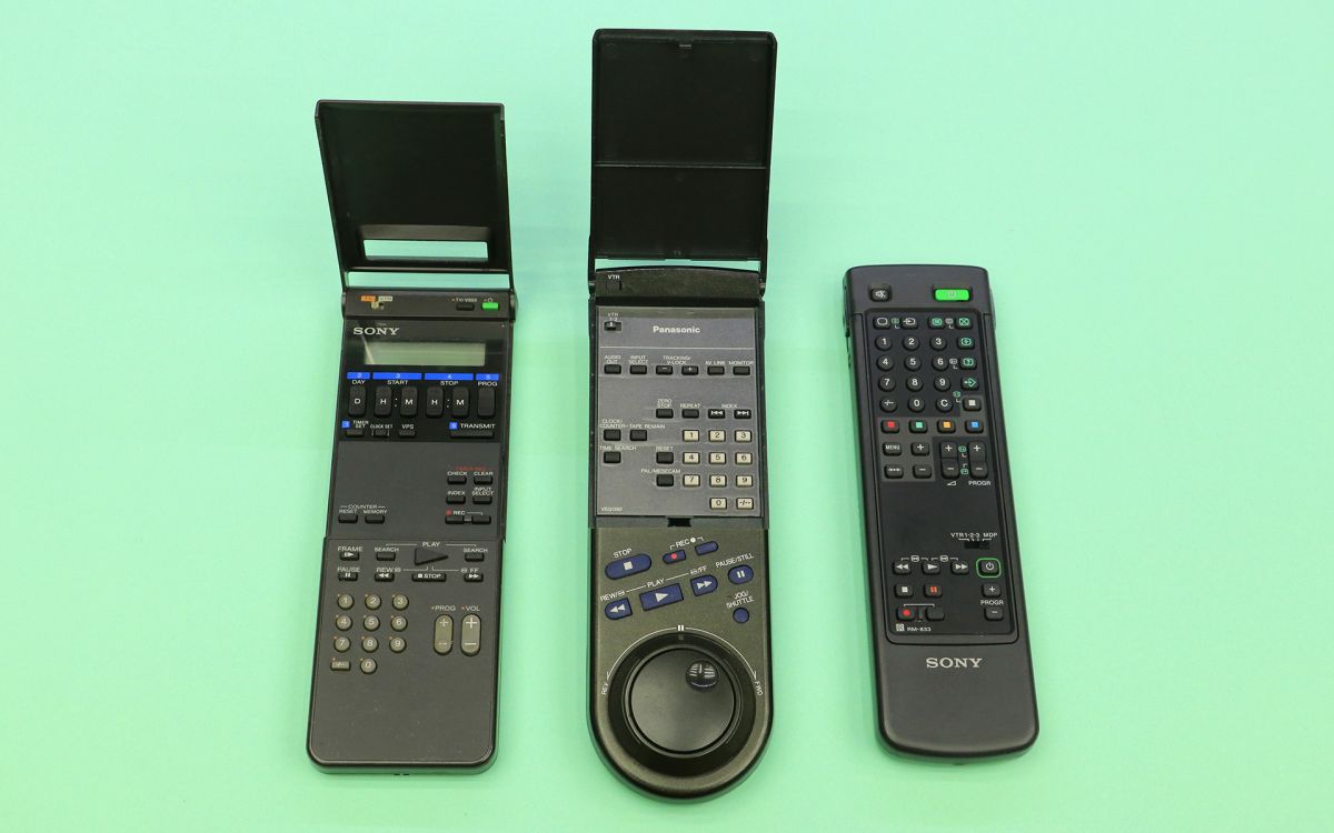

    Najlepiej by było (zarówno producenci TV, jak i producenci tych wszystkich dekoderów) dawali po dwa piloty. Pierwszy to taki, jaki jest obecnie, czyli kilkadziesiąt przycisków dających dostęp do wszystkich funkcji. A drugi to taki mający 6 przycisków: Włącz/wyłącz, głośniej, ciszej, następny program, poprzedni program, wybór wejścia. Może jeszcze jeden przycisk do uruchamiania EPG. Czy w regularnym użytkowaniu naprawdę potrzebne są inne funkcje? Telewizor dostraja się co najwyżej raz w roku i pilot ze "wszystkimi" funkcjami może być w szafie.

    Myślę, że nie brakuje tu ludzi zdolnych wykonać taki uproszczony pilot jako projekt DIY. Dodać funkcję uczenia się, by był uniwersalny. Obudowę zaś można wziąć gotową, albo zaprojektować wersję do wydruku 3D albo wycięcia na frezarce CNC...

    W niektórych TV podpiętych po HDMI istnieje możliwość dopisania urządzenia by obsługiwać oryginalnym pilotem od TV (funkcja nazywa się chyba HDMI-CEC). Mam coś takiego w LG ale nigdy nie miałem potrzeby z tego korzystać podobnie jak standard DVB-T2 również posiadam w 7 letnim TV ale raczej nie skorzystam bo mam kablówkę.
    Zapewne w każdym domu wala się kilka zbędnych pilotów. To byłoby idealne rozwiązanie, ale czy proste ?
    Kiedyś dawali jeden, ale "kiedyś kurła to było" i producenci mieli jakby więcej wyobraźni :) Z drugiej strony starali się, aby wyprodukowane urządzenia jak najdłużej działały bezawaryjnie i rzeczywiście - po 20, 30 latach nadal mają się dobrze :)
    Standard DVB-T2 w Polsce. Co? Jak? Dlaczego? Standard DVB-T2 w Polsce. Co? Jak? Dlaczego? Standard DVB-T2 w Polsce. Co? Jak? Dlaczego? Standard DVB-T2 w Polsce. Co? Jak? Dlaczego? Standard DVB-T2 w Polsce. Co? Jak? Dlaczego? Standard DVB-T2 w Polsce. Co? Jak? Dlaczego? Standard DVB-T2 w Polsce. Co? Jak? Dlaczego?
