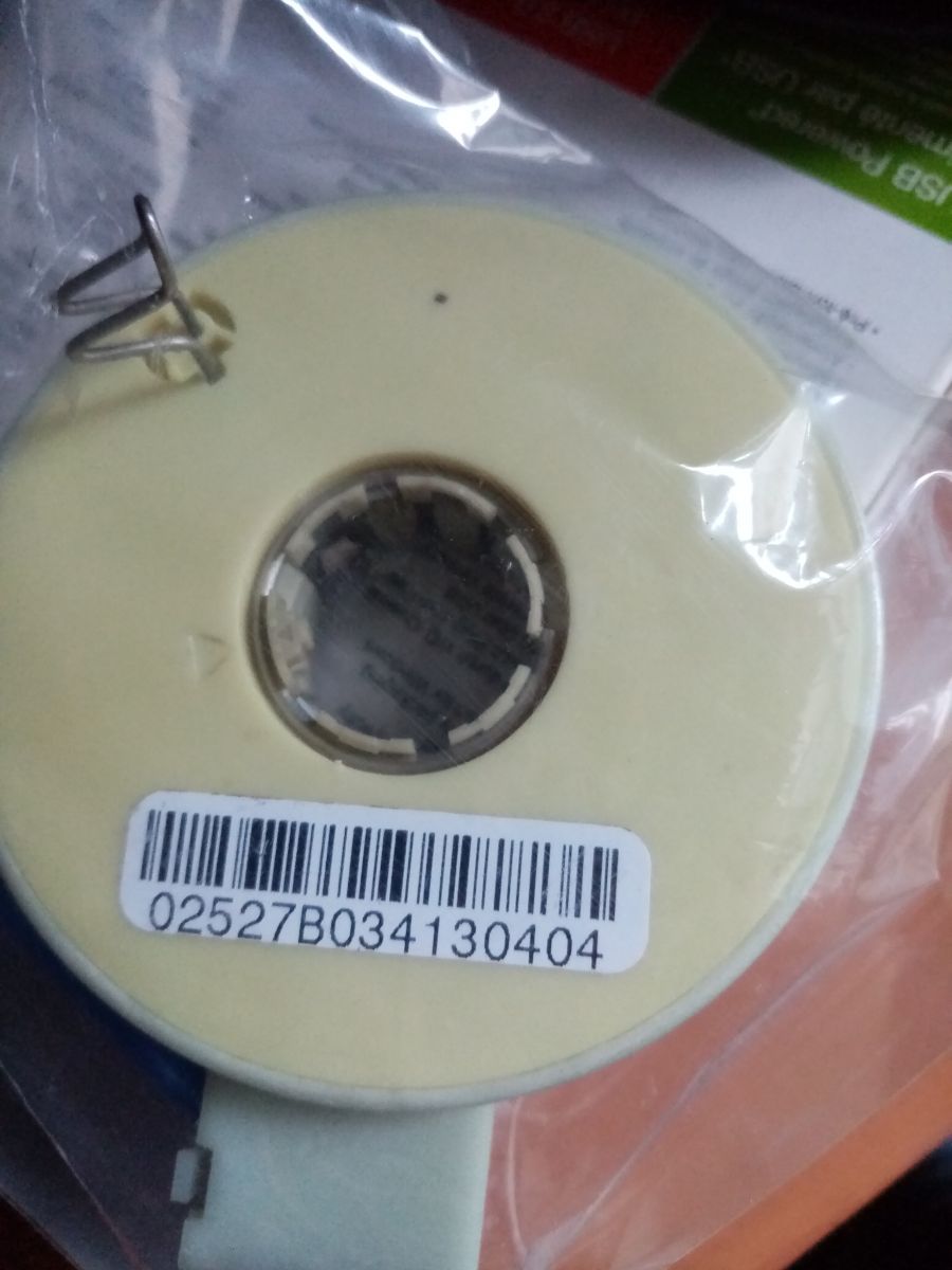

    Wspomaganie działa, nie działa ESP. Jedyny błąd to brak kalibracji. Kalibracji nie przechodzi, niespełnione warunki. Ale jakie? W parametrach nie pokazuje tylko kąta skrętu. Podłączam drugi nowy czujnik kąta skrętu, też nie przechodzi kalibracji, ale za to nie działa wspomaganie. W parametrach to samo. Nowy czujnik też niesprawny? Podłączam MES. Chyba nie mam nic innego co robi kalibrację. Jakieś sugestie? W ABS też tylko brak kalibracji, w silniku błąd grzałki sondy.

    Nowy czujnik zablokowany zawleczką podpinałem tylko elektrycznie. Nie pomyślałem o dodatkowym zasilaniu. Podłączę 14V i wtedy zobaczę. Co prawda kalibrację czujnika siły skrętu robił dobrze.

    Ten ma siedem pinów, wersja z ESP. Robię kalibrację czujnika momentu, a kąta nie przechodzi. Zewnętrzne 14V nic nie wniosło. Delphi CDP nie ma tego protokołu. (nazwa systemu Delphi 2) Próbowałem na różnych modelach. Czy nowy czujnik muszę fizycznie zamontować na kolumnie? Jeśli jest zablokowany zawleczką moment i skręt powinien być w okolicy zera, więc powinien przejść kalibrację. Sprawdzę jeszcze czy Autel to zrobi?

    Grande Punto - Błędy ESP, kalibracji czujnika kąta skrętu i grzałki sondy silnika W parametrach moment i kąt mam na zero. Moment pokazuje jak kręcę, a kąt cały czas na zero. Nowy podpinam elektrycznie i wszystko jest na zero, a mimo to błąd kalibracji. To jak mam to ustawić? Nowy tak samo uszkodzony? To jest Grande Punto 06r jeśli to coś zmienia.

    Samochód jeździ, ale nie wypada żeby dziesięć razy przyjeżdżał. Na czujniku ze zdjęcia powyżej jest napisane Mexico. Zdaje się że to nie jest mocno renomowana marka. Zaczynam podejrzewać, że ktoś grzebał i może powinien być inny czujnik nie niebieski. Mój Autel dla tego systemu nie ma opcji kalibracji.

    Montowałem kilka razy to mexico i nigdy żadnych problemów. Firma z Tychów? Gdzieś z allegro, można do nich wysłać całość i dobiorą co trzeba na gotowo do montażu

    Mexico to oryginał.Kolor otuliny ma znaczenie.

    Dzisiaj potwierdziłem z numerów, że powinien być fioletowy a nie jak ktoś zamontował niebieski.
