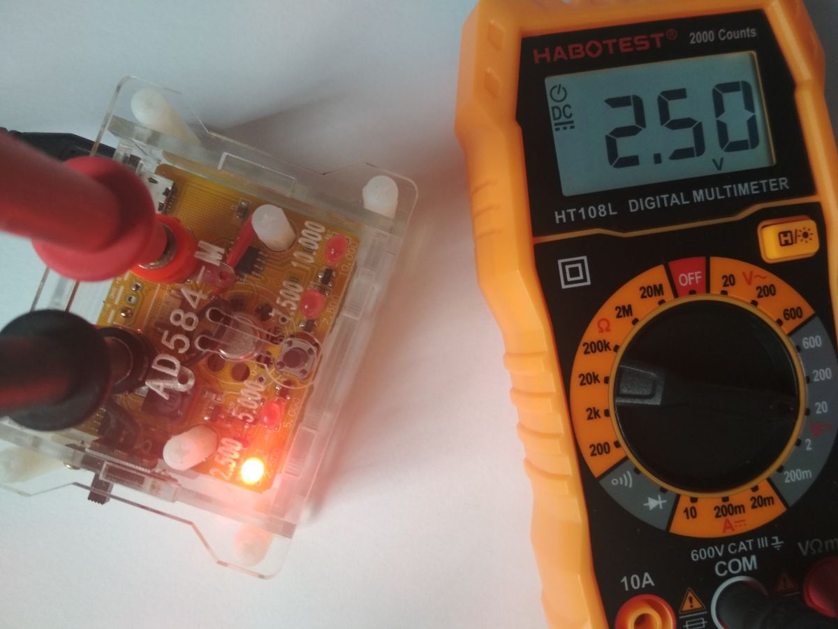

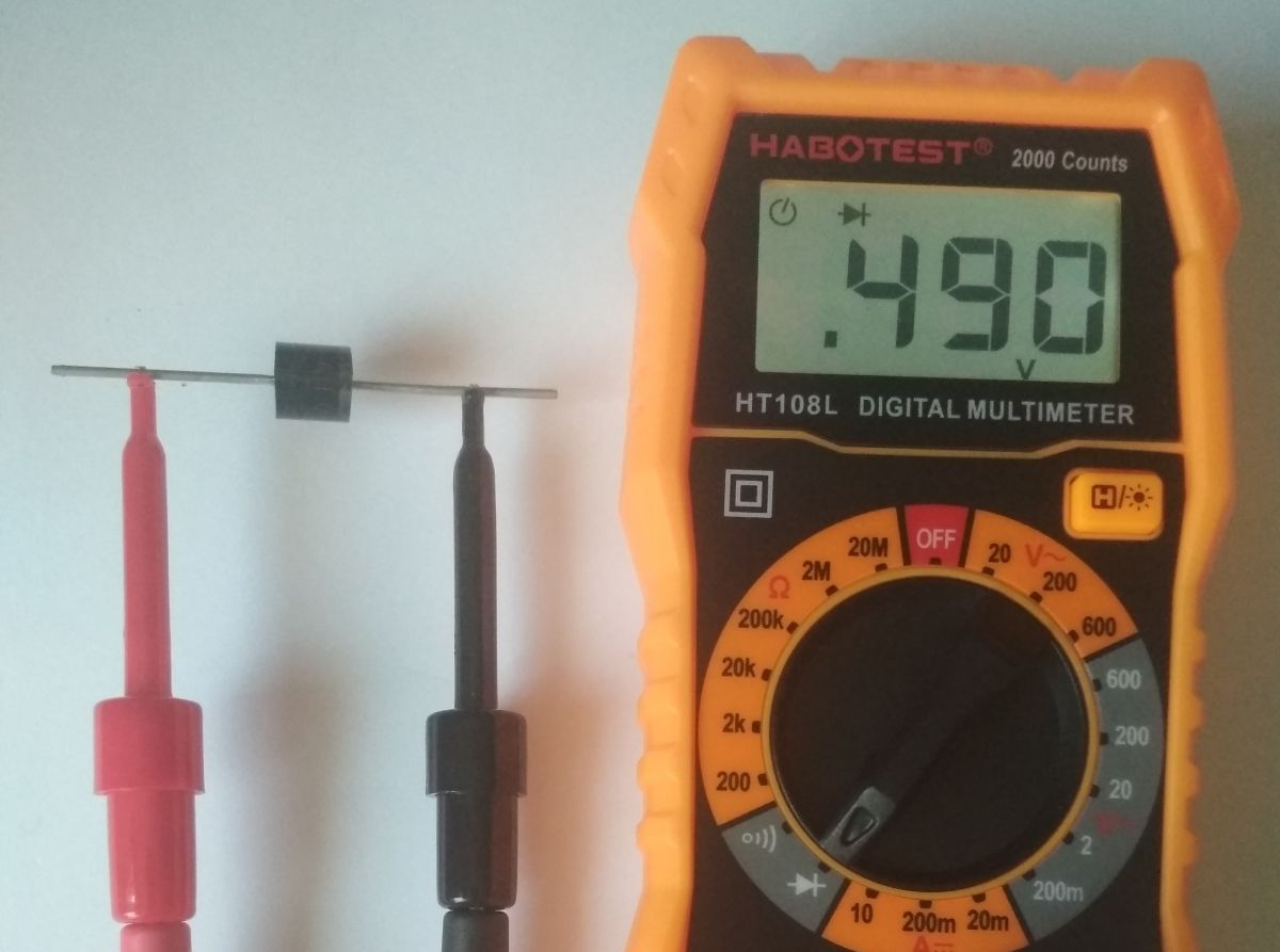

    Dalej sprawdzałem jak sprzęt wypadnie przy pomiarze napięcia wzorcowego AD584 oraz precyzyjnego rezystora 180kΩ.

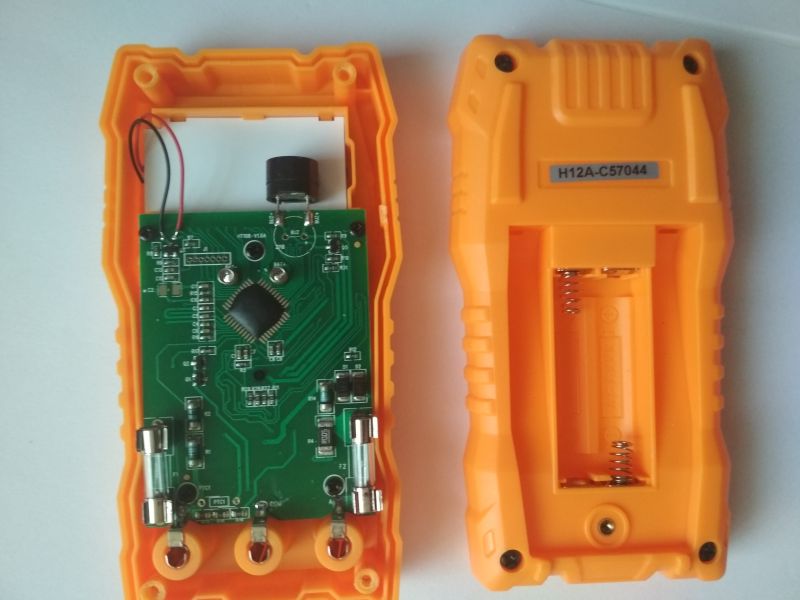

    Na zakończenie wnętrze. Dwa bezpieczniki o dosyć popularnych wymiarach 20mm na zakresach pomiaru prądu. Marnej jakości gniazda bananowe oraz obudowa która po rozkręceniu nosi wyraźne ślady zmęczenia. Chodzi dokładnie o miejsca mocowania wkrętów.
