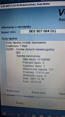

    dziś stała się dziwna rzecz, MMI 3G HIGH przestało się uruchamiać - czarny ekran i brak podświetlenia guzików koło manetki zmiany biegów, miesiąc temu miałem podobny objaw z tym że po jakimś czasie odblokował się samoistnie
    na kwestię resetu słychać dysk HDD reaguje
    nic nie było wgrywane

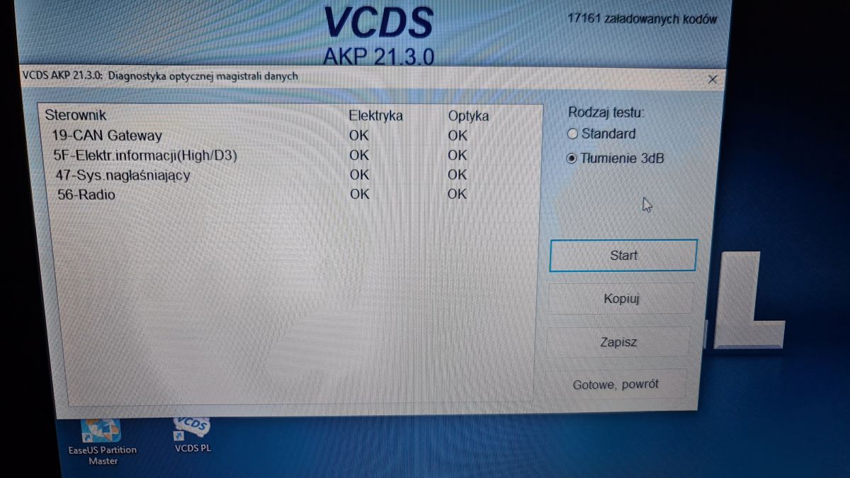

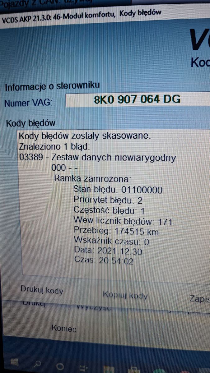

    VCDS pokazuje takie diagnozy:
    Audi S4 B8 - MMI 3G High - czarny ekran i nie wzbudza się Audi S4 B8 - MMI 3G High - czarny ekran i nie wzbudza się Audi S4 B8 - MMI 3G High - czarny ekran i nie wzbudza się Audi S4 B8 - MMI 3G High - czarny ekran i nie wzbudza się
    jakieś pomysły?

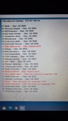

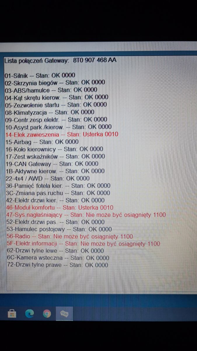

  • #2 19792093
    elbuero
    Posprawdzałem wszystkie bezpieczniki.... Odłączyłem wszystkie połączenia dotyczące radia, wzmacniacza, i całej tylnej jednostki..... MMi odżyło i w dodatku nagłośnienie b&o gra o wiele lepiej.... (Pewnie coś się zrestartowało) brak reakcji MMi - wina pewnie leży w zmianie temperatury, z -14C" zrobiło się na drugi dzień +4C"....
    klapa bagażnika również przestała działać.... Jak przestanie padać deszcz posprawdzam łączenia wtyczek
    Zauważyłem że nawigacja w MMi nie działa, nie wykrywa nawet bazy danych nawigacji....
