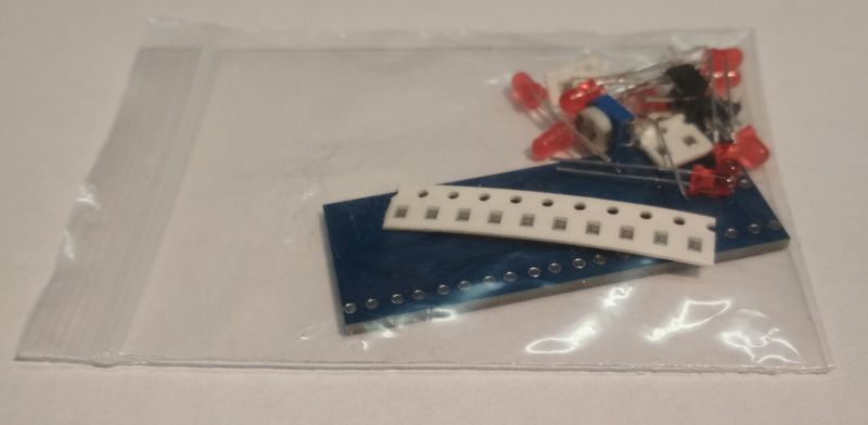

Wszystkie elementy zestawu dostajemy w worku, który nie jest raczej ESD. I w zasadzie tyle. W tej wersji nie mamy żadnej instrukcji itp.
Wartości elementów mamy za to opisane na laminacie, więc z odpowiednim wlutowaniem nie będzie problemu.
