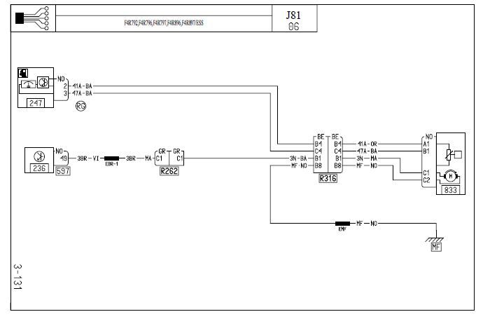

    Witam. Poszukuje schematu obwodu czujnika poziomu paliwa do megane 3 2014r. 1.6 16v. Poliftowy. Z góry dzięki.

    Chodzi o obwód pływaka w zbiorniku paliwa. Które to piny w liczniku.

    Jesli can to nie ma czegoś takiego

    Milejow czy jesteś pewny tego schematu? Mój silnik to k4m. Wychodzi że to piny 2 i 3 i na schemacie mają to samo oznaczenie koloru a u mnie 2 i 3 mają różne kolory.

    To schemat meganki z 2009 i silnikiem f4r. Możesz mieć inne kolory kabli ale pinologia będzie ta sama
