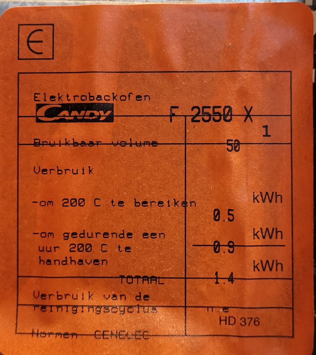

    Podczas gotowania został zalany sterownik piekarnika elektrycznego:
    Piekarnik Candy F 2550 X - Zalany sterownik, procedura czyszczenia benzyną, kroki do sprawdzenia
    Wyciągnąłem układ i wyczyściłem benzyną ekstrakcyjną. Zabieg ten ani nie pomógł ani nie zaszkodził. Po podłączeniu do gniazdka stan jak poniżej;
    Odpinałem kable po kolei i sprawdzałem na nich napięcia. Wygląda na to, że wszystko się załącza na raz.
    Gdzie szukać problemu? Co sprawdzić w pierwszej kolejności?
