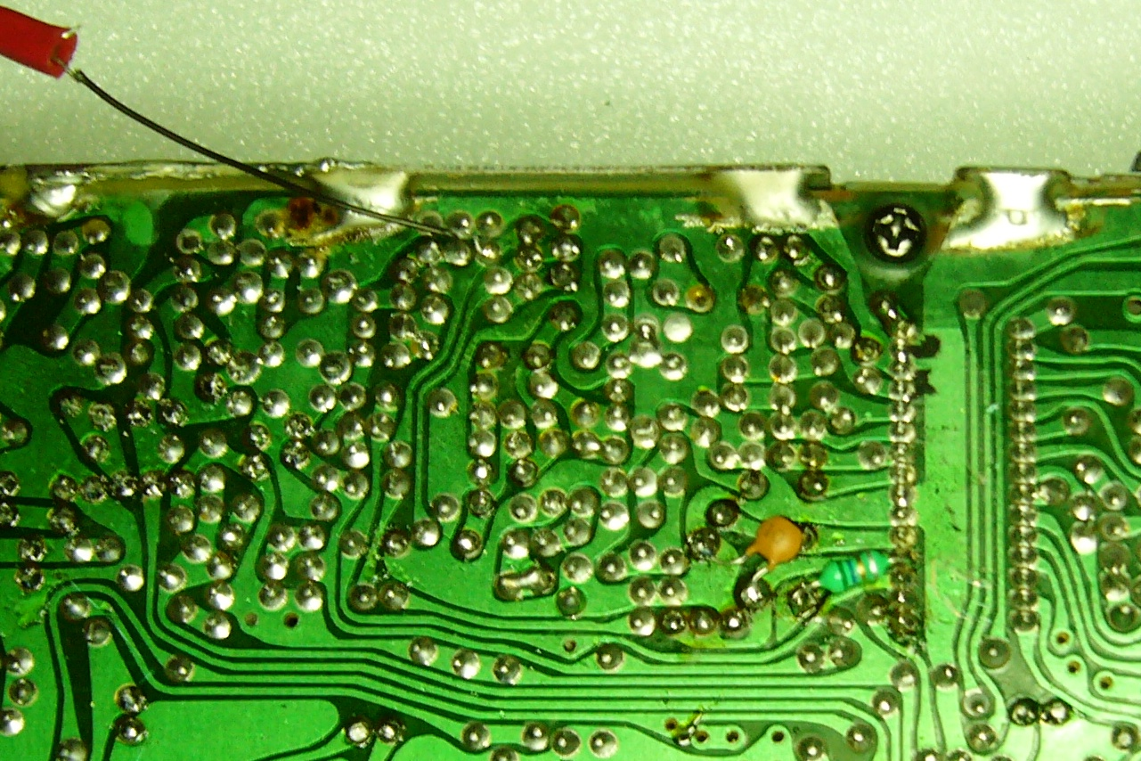

    Proszę o pomoc w przestrojeniu Alana 102 z 5 na 0. Co mam zrobić i gdzie się podpiąć częstotliwościomierzem? Do dyspozycji mam MC56. W załączniku schemat.
  • #2 19793629
    gumisie
    Patrząc na schemat z Twojego innego tematu, wynika, że to CB powinno pracować w "0" (L10, szeregowo z kwarcem 10,240 MHz).
    Częstotliwościomierz podłączasz do wyjścia VCO. (E tranzystora Q22).

    I tak było do czasu, kiedy pokusiłem się pokręcić trymerem TC1 i rdzeniem T7.
    Aktualnie wyjście antenowe nadawanie: 19-27,175, 20-27,195, 21-27.205 MHz.
    Tranzystor Q22 E 19-13587,44/16483,85 20-13597,52/16503,85 21-13602,43/16513,85 n/o
    W jaki sposób mogę przywrócić poprawną pracę generatora i ustawić T7?

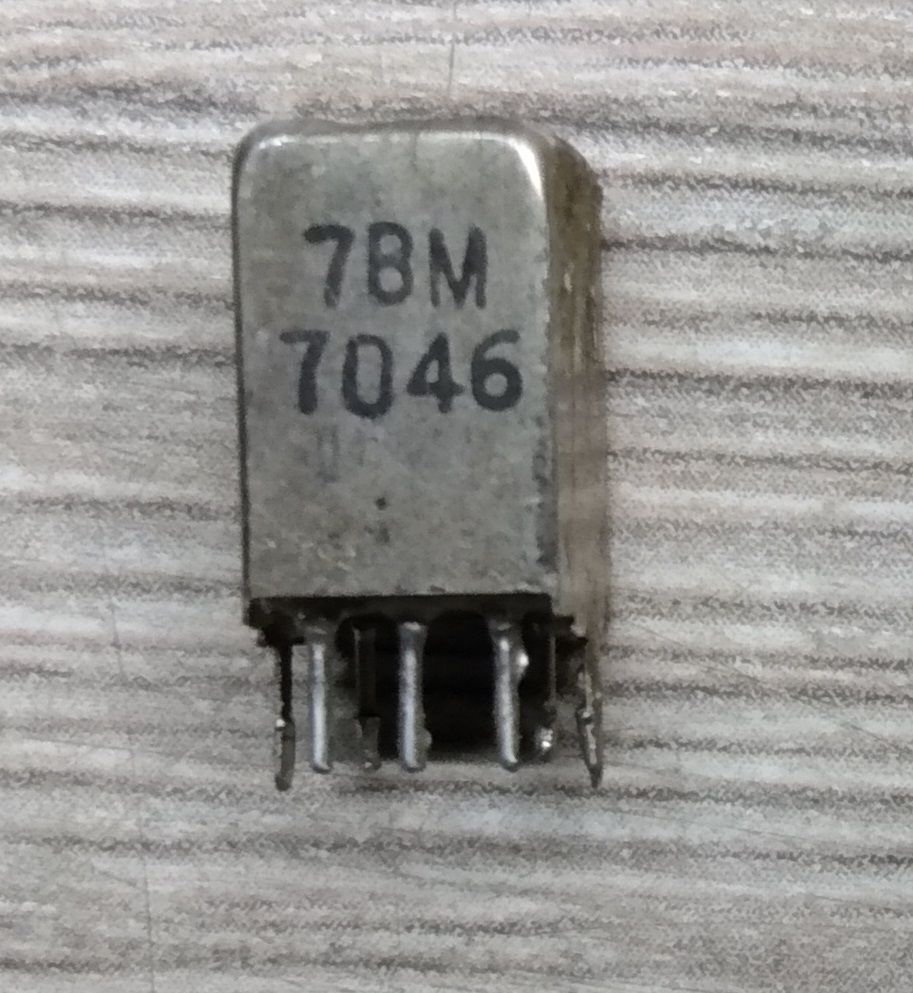

    16Artur napisał:
    muszę poszukać w sieci filtr 7BM-7046 (T7) bo ten trochę popłynął, gdy parafinę podgrzewałem.
    Nie do zdobycia chyba że z demobilu (chyba mam). Po co nim kręciłeś? Do jakiegokolwiek przestrajania ingerencja w jego ustawienie nie była potrzebna, teraz odjechałeś za daleko i PLL zrywa synchronizację.

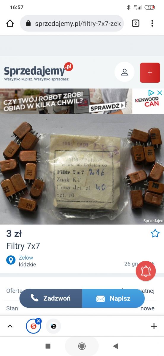

    Jakby co to znalazłem ten 7BM-7046 i trochę innych ze starych dobrych czasów :D.
    Przestrojenie radia CB ALAN 102 z 5 na 0 - instrukcje dla MC56
  • #14 19803526
    16Artur
    Zamówiłem nówki, czekam na dostawę.
  • #15 19807458
    16Artur
    Filtr T7 wymieniony. Ustawienia częstotliwości dla 4 kanału odbiór 16.305,0MHz, nadawanie 13.498,3MHz. W jaki sposób mogę ustawić częstotliwość podczas nadawania na 13.500MHz?
