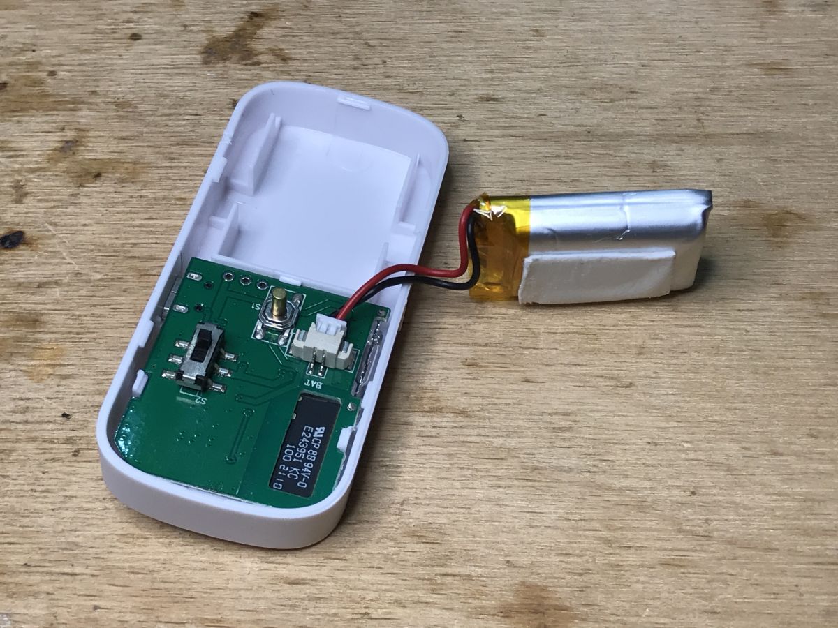

    Teardown BW-IS2
    Pora zajrzeć do środka. Co prawda to nie jest produkt z WiFi by była potrzeba wgrywania własnego oprogramowania na ESP8266 (tu ESP nie ma), ale i tak warto z ciekawości zobaczyć jak jest zbudowany. Wystarczy podważyć pokrywę.
    Czujnik otwarcia drzwi Zigbee ładowany przez USB - BW-IS2 Blitzwolf
    Ogniwo w środku to ST 902030 3.7V 500mAh 1.85Wh. Widzę, że można dokupić zamienniki:
    Płytka trzyma się na trzech zaczepach.
    Widać, że moduł ZigBee to standardowo TYZS5 (układ EFR32MG13P732F512GM48, obok widać rezonator 38.400MHz). Ale są jeszcze dwa inne układy...
    Czujnik otwarcia drzwi Zigbee ładowany przez USB - BW-IS2 Blitzwolf Czujnik otwarcia drzwi Zigbee ładowany przez USB - BW-IS2 Blitzwolf Czujnik otwarcia drzwi Zigbee ładowany przez USB - BW-IS2 Blitzwolf Czujnik otwarcia drzwi Zigbee ładowany przez USB - BW-IS2 Blitzwolf
    Widać tu 7530-1, czyli pewnie HT7530-1, regulator LDO. Logo Holteka też się zgadza:
    Wersja 3.0v. Pinout:
    Oprócz tego mamy kontroler ładowania podpisany 4054B (NIE: 40548, jak początkowo odczytałem), czyli TP4054 (to mniejszy odpowiednik TP4056), kontroler ładowania ogniwa ze środka.
    Dodatkowo mamy charakterystyczny czujnik magnetyczny (kontaktron), który wykrywa czy drzwi są otwarte czy zamknięte (a dokładniej wykrywa magnes w drugiej części czujnika).
