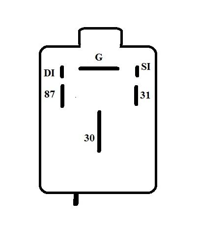

  • #9 19795260
    e11
    KIA Sportage 2013 Disel - Brak napięcia na szynie grzania świec
    Sprawa mojego przekaźnika wygląda następująco, rysunek przedstawia wygląd jak patrzy się od strony styków.
    Zacisk „G” wyjście na świece
    Zacisk 30 +12V na stałe z aku po bezpieczniku
    Zacisk DI --- 10V znika po dłuższej chwili od wyciągnięcia kluczyka
    Zacisk 87 --- +12V pojawia się po zapłonie i znika po chwili od wyciągnięcia kluczyka /j.w./
    Zacisk SI --- po przekręceniu kluczyka na drugą pozycje pojawia się 2,8V i po zgaśnięciu
    lampki grzania świec pojawia się 3,5V
    Zacisk 31--- Wygląda mi na masę. Piszę wygląda bo jak na aku mam 12,64V to pomiędzy
    tym zaciskiem a „+” mam 12,4. Czyli gdzieś spadek 0,24V, albo błąd pomiaru.
    Nie wiem jakie mają być te napięcia, ale chyba można wykluczyć uszkodzone przewody, bo coś tam na tych stykach się dzieje po zapłonie.
    Wiecie może, jakie znaczenie mają cyfry po literce F w numerze przekaźnika na obudowie. Mój ma 36833-2F155 znalazłem cena 900 zł, ale są z końcówką F150, F400, F200 i są dużo tańsze.
  • #10 19797529
    e11
    Problem rozwiązany, dziękuję wszystkim za odpowiedzi. A teraz opiszę, co było przyczyną. Mierząc sygnały przychodzące na przekaźnik wyglądało, że wszystko jest ok. i było ok.. Pomierzyłem tranzystory w samym przekaźniku też sprawne, pomierzyłem ciągłość przewodów zasilających też OK. I tu właśnie tkwił problem w diagnostyce. Ciągłość przewodów mierzyłem miernikiem, który pokazywał mi a w zasadzie piszczał, że przewód jest ciągły. A że jestem starszej daty nie dawało mi spokoju i powtórzyłem sprawdzanie przewodów, ale przy pomocy próbówki zrobionej z żarówki samochodowej i wszystko jasne. Kawałek przewodu około 10 cm od ostatniej wtyczki do listwy zasilającej świece nie przewodził a konkretnie wygrzane miejsce zaciśnięcia przewodu na listwie. Miernik pokazywał OK ale pod dużym obciążeniem już było źle. Myślę ze nawet na diagnostyce komputerowej by to nie wyszło, bo intuicyjnie mierzy się napięcie bezpośrednio na listwie lub końcówce świecy, jako jedyne miejsce bez izolacji i też tam najłatwiej a to było już miejsce za uszkodzeniem. Więc wysterowując przekaźnik a wcześniej mierząc miernikiem przewody, który to miernik pokazał, że przewód ciągły diagnoza była by jedna. Uszkodzony przekaźnik kupić nowy i prawie 1000zł poszłoby na marne. Pozdrawiam
