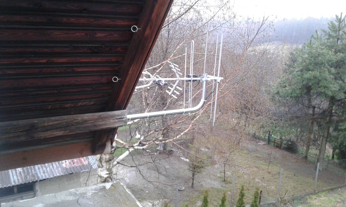

  • #13 19957985
    Mati8867
    Faktycznie nic nie pisałem o samym montażu anteny - już się poprawiam.
    Na samym początku antena zamontowana była na uchwycie do barierki na balkonie ale piętro niżej u rodziców - problemy z odbiorem były dokładnie takie same.
    Następnie antena przeniesiona została do mnie i teraz wisi jakieś 7m nad ziemią z tym, że nie na barierce a na wysięgniku przykręconym do konstrukcji dachu - wygląda to tak:
    Instalacja z multiswitchem i brak mux8 na dwóch tv samsung
    Co do uziemienia masztu to musiałbym dopiero spróbować coś stworzyć, bo dom nie posiada instalacji odgromowej (z tego też względu nie chcę anteny wysuwać poza najwyższy punkt domu) i nie mam w pobliżu nic do czego można się dobrze "uziemić".
    Instalację przeleciałem miernikiem i na przewodach koncentrycznych nie ma żadnego "obcego" potencjału, tak na ekranie jak i na żyle gorącej.
    Jeżeli chodzi o uziemienie przewodów koncentrycznych to tak naprawdę powinienem uziemić cały multiswitch (metalowa obudowa z dedykowanym przyłączem uziemiającym) bo na wejściach mam założone zabezpieczenia przeciwprzepięciowe - ale GSU mam zupełnie z drugiej strony domu i dodatkowo w piwnicy i tak to wisi bez uziemienia - a jestem świadom, że nie powinno.
    Jeżeli chodzi o bliskość elementów metalowych to jak widać na zdjęciu największy to cała połowa dachu (pokrycie z blachodachówki) - co do widoczności samego nadajnika to z tej wysokości na której wisi antena widać przy dobrej pogodzie najwyższe światło przeszkodowe masztu Kraków - Chorągwica, jak pisałem na początku tematu pomiędzy mną a samym nadajnikiem jest wzniesienie.
    Przeszkód w postaci linii wysokiego napięcia nie ma tak jak i transformatorów, ale dokładnie w linii prostej pomiędzy mną a nadajnikiem w odległości ok 2 km centralnie na szczycie wzniesienia które de facto rzeczony nadajnik przesłania jest maszt telefonii komórkowej, a i chyba wiszą tam też anteny od internetu radiowego.

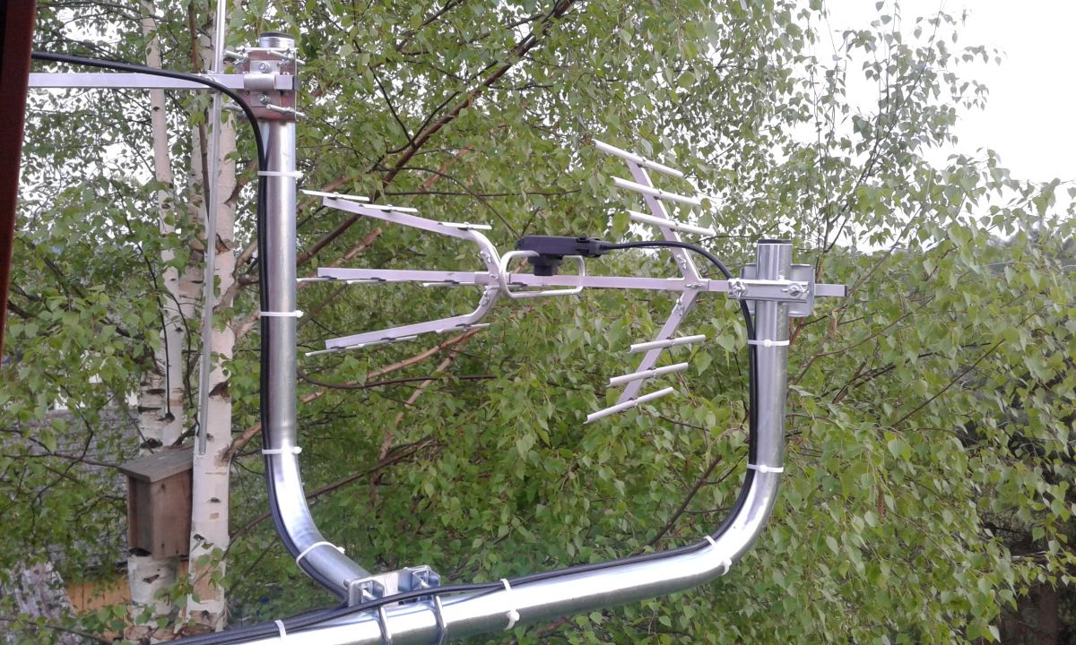

    Po kolejnej dłuższej przerwie ponownie podszedłem do tematu i tym razem można powiedzieć, że osiągnąłem sukces - wszystkie MUX-y mają jednakowe poziomy mocy i jakości sygnału, we wszystkich gniazdach również poziomy są praktycznie identyczne i telewizory ładnie wyszukują kanały.

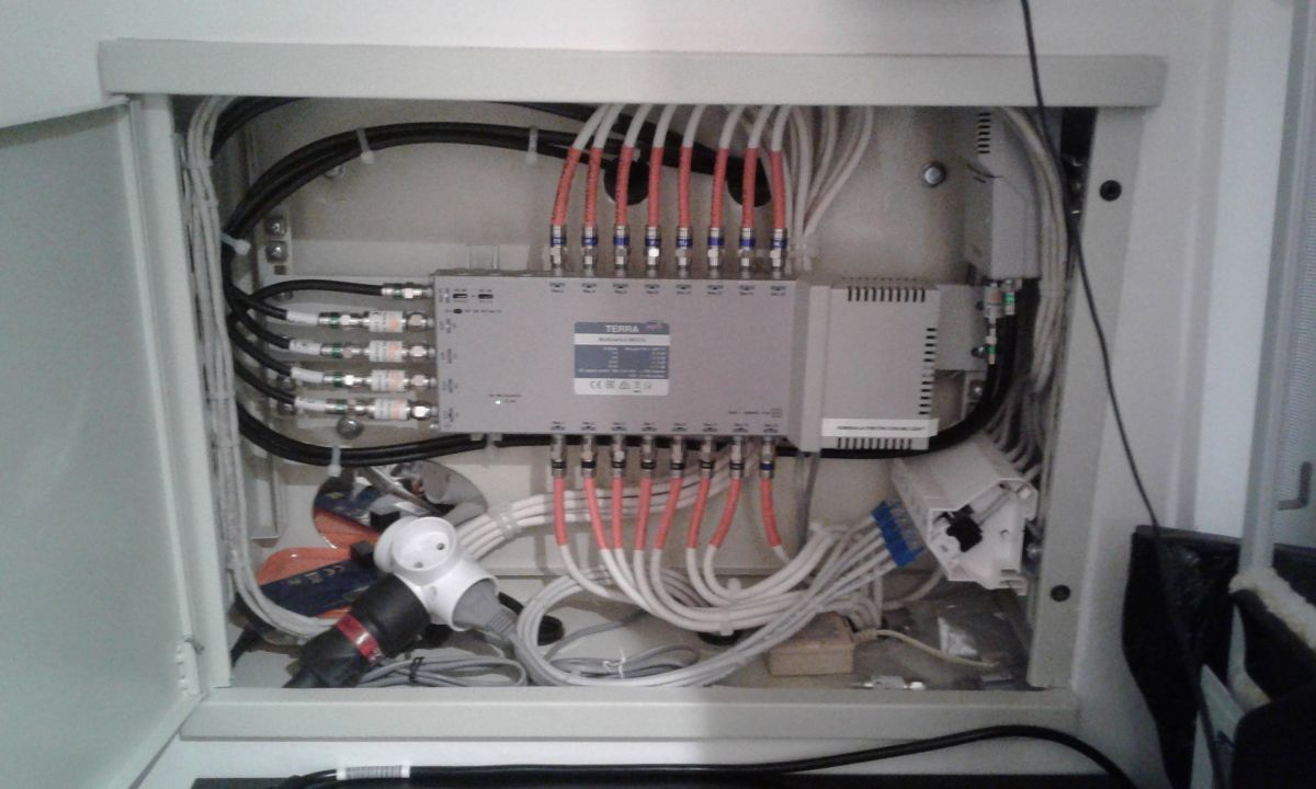

    Pierwsze co próbowałem zrobić to podłożyłem zasilacz antenowy HS-013 (12V) Terra VHF/UHF 1we/2wy i próbowałem wzmocnić tylko sygnał z częstotliwości VHF (MUX-8) ale skutek był taki, że uzyskałem tylko wzrost mocy, natomiast nie ruszyło jakości.
    Poniżej zdjęcie instalacji z dołożonym po prawej zasilaczem.

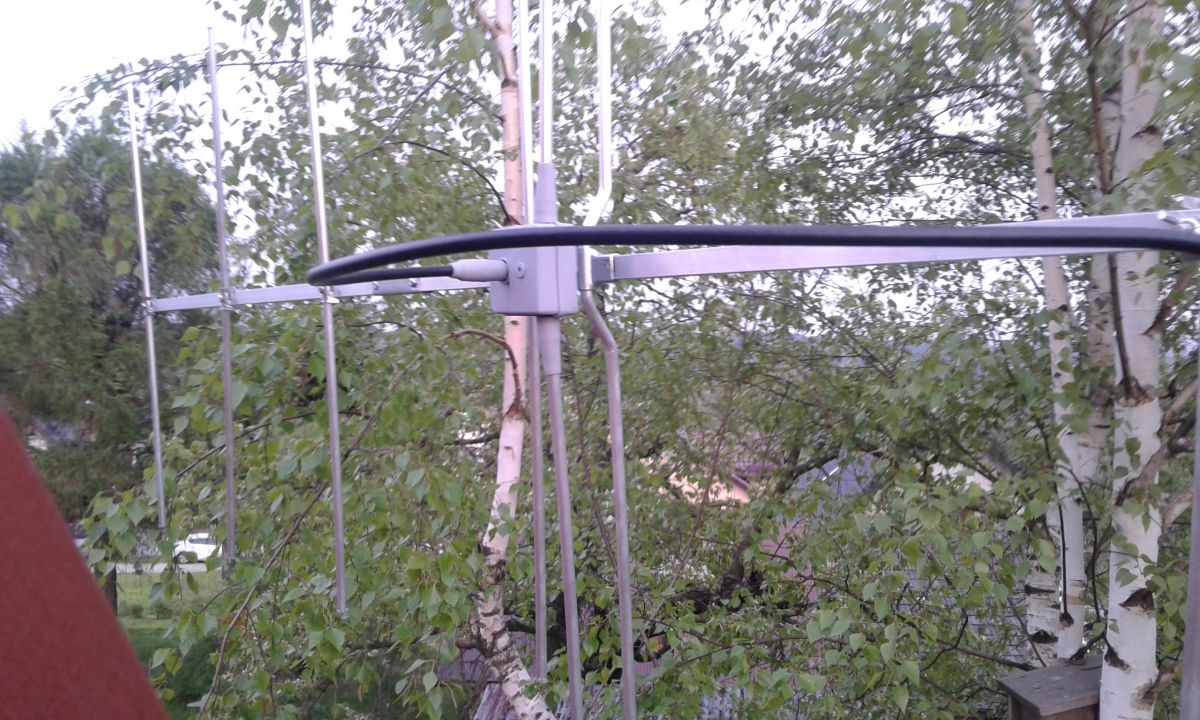

    Ponieważ wzmocnienie sygnału nic nie dało to skupiłem się na samej antenie i trochę przerobiłem.
    Z Dipol 28/5-12/21-48 DVB-T/T2 wywaliłem całkowicie część VHF i skróciłem tylko do części UHF - dołożyłem jeszcze jeden wspornik i na nim zamontowałem drugą antenę VHF CA-RTV 6 MUX 8 i zastosowałem zwrotnicę ZA-106Ms.
    Nie wiem na ile przekombinowałem i czy dało się to zrobić lepiej - ale efekt końcowy osiągnięty.
    Instalacja z multiswitchem i brak mux8 na dwóch tv samsung Instalacja z multiswitchem i brak mux8 na dwóch tv samsung Instalacja z multiswitchem i brak mux8 na dwóch tv samsung

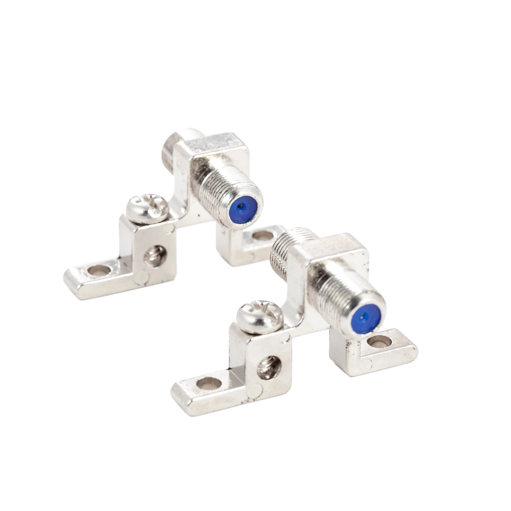

    Jeszcze muszę tylko pomyśleć o dobrym uziemieniu jak sugerował kolega _cheetah_, żeby te zamontowane ochronniki miały rację bytu.

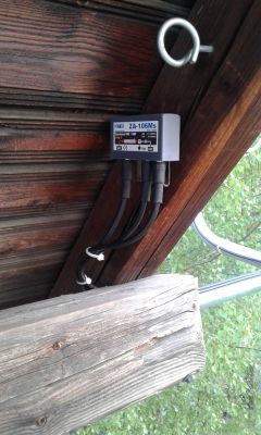

    Mati8867
    Jakbym kiedyś montował jakieś anteny to będę pamiętał - dziękuję za cenną radę, natomiast w tym przypadku tak jak sugerujesz "nie ruszam" - tym bardziej, że jak żona znowu zobaczy, że grzebię przy antenie to mnie zamorduje.
    Co do puszki przy antenie to chętnie bym ją obrócił kablem do dołu, ale jeżeli ma być ustawiona do polaryzacji pionowej to jedyne co mogę zmienić to to, że kabel będzie wystawał nie tak jak teraz po lewej, a po prawej stronie.
    Wszystkie złącza w całej instalacji są kompresyjne, zaciskane zaciskarką (takie jak widać na zdjęciu z MS) więc może szybko się to nie rozpadnie.
    Osłonki były w komplecie i do zwrotnicy i do anteny to pozakładałem - biorąc pod uwagę ile siły trzeba było użyć żeby naciągnąć te osłonki na złącza kompresyjne, to zakładam, że przez jakiś czas wilgoci nie puści, a że dostęp do całej instalacji jest z balkonu to zawsze można po jakimś czasie skontrolować co tam się dzieje.
