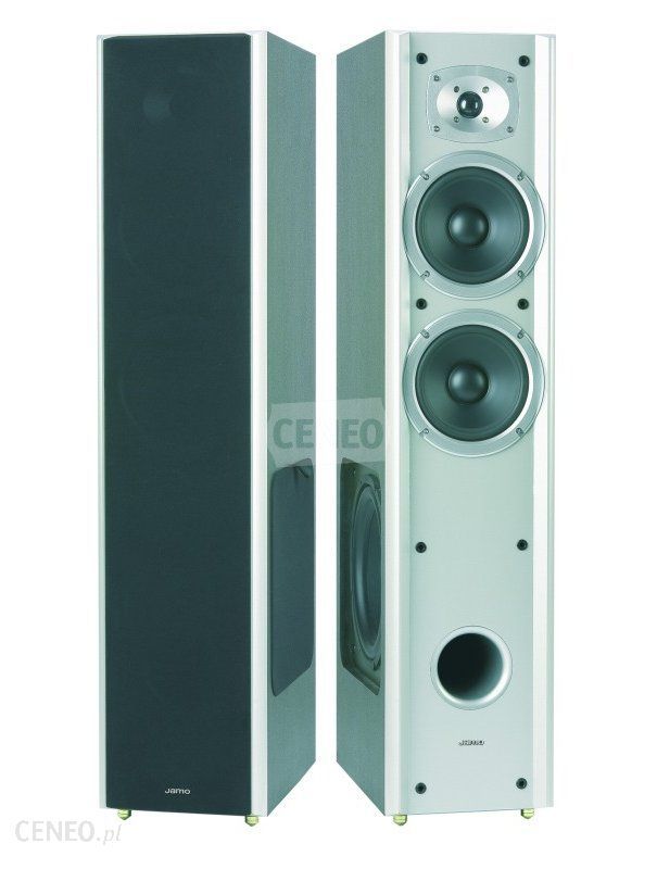

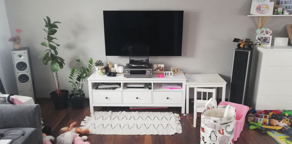

    Ja mam u siebie takie kolumny jak poniżej na zdjęciu Jamo S 708. Miały być głośne i mocne i takie są. Mój wzmacniacz Denon 110W, nawet połowy ich mocy nie wykorzystuje, a obecnie jak już bardziej chcę iść w wysokie tony to zmniejszyłem bas z 8 na 2.
    Mają fajny bajer, bo średnie tony i wysokie są na froncie z boku głośnika jest 25 centymetrowy głośnik basowy.
    Jak puszczam na full wszystko w pokoju drży, meble się tłuką a przy gramofonie już na połowie mocy muszę podnosić pokrywę, aby igła nie wpadała w rezonans :P
    Tego typu kolumn już chyba nie robią, ale mocnym modelem jest Jamo Concert C97, 360W muzycznej i 180W znamionowej. Tylko cena...

    gadek80 napisał:
    ...Mają fajny bajer, bo średnie tony i wysokie są na froncie z boku głośnika jest 25 centymetrowy głośnik basowy...
    Wiesz ze taka konstukcja kolumny wymaga odpowiedniego jej ustawienia.
    gadek80 napisał:
    ...Jak puszczam na full wszystko w pokoju drży, meble się tłuką a przy gramofonie już na połowie mocy muszę podnosić pokrywę, aby igła nie wpadała w rezonans :P...
    To chyba nie wymaga komentarza :not:
