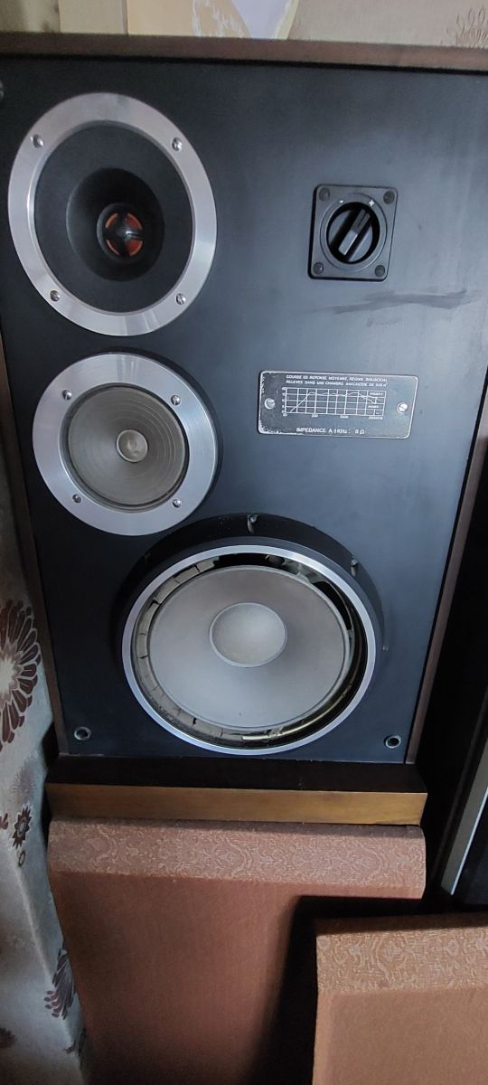

Nie da sie tego podlaczyc do wspomnianego wzmacniacza, te glosniki praktycznie nie maja zawieszenia.
viayner napisał:
Twoj wzmacniacz ma okolo 40W na kanal, nie jest on "zbyt mocny" nawet do tych kolumn.

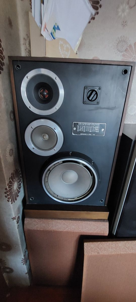

Wiem że są do regeneracji.
Jak uważacie, czy opłaca się to regenerować ?
Czy mój wzmacniacz nie będzie zbyt mocny do nich ?
Jak gruby kabel kupić mam ?
Kamerzysta_YT napisał:...45w na kanał w czystym sinusie to mało?...
viayner napisał:Witam,Kamerzysta_YT napisał:...45w na kanał w czystym sinusie to mało?...
Moze jasniej:

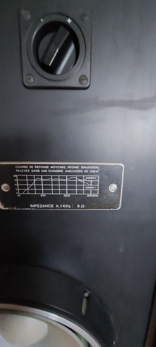

jezeli ta kolumna to ZG40 to ma ona 40W co jest bliskie mocy twojego wzmacniacza jezeli to ZG60 to jest 60W wiec mocniejsza od wzmacniacza.
Uzylem okreslenia "zbyt mocny" w porownaniu do mocy kolumny a nie absolutnej mocy wzmacniacza.
Mozesz zasilic nim kolumne np. 20W jezeli rozsadnie i z wiedza operujesz glosnoscia/moca i nic sie zlego nie stanie, z drugiej strony jednoczesnie mozesz uszkodzic kolumne 100-150W jezeli nie masz pojecia jak operujesz glosnoscia/moca/zrodlem sygnalu.
goraj krzysztof napisał:Nie, nie będą. Przewód 2.5 mm. będzie wystarczający w sumie to nawet 1.5 mm mógł by być. Oczywiście mowa o czystej miedzi.
