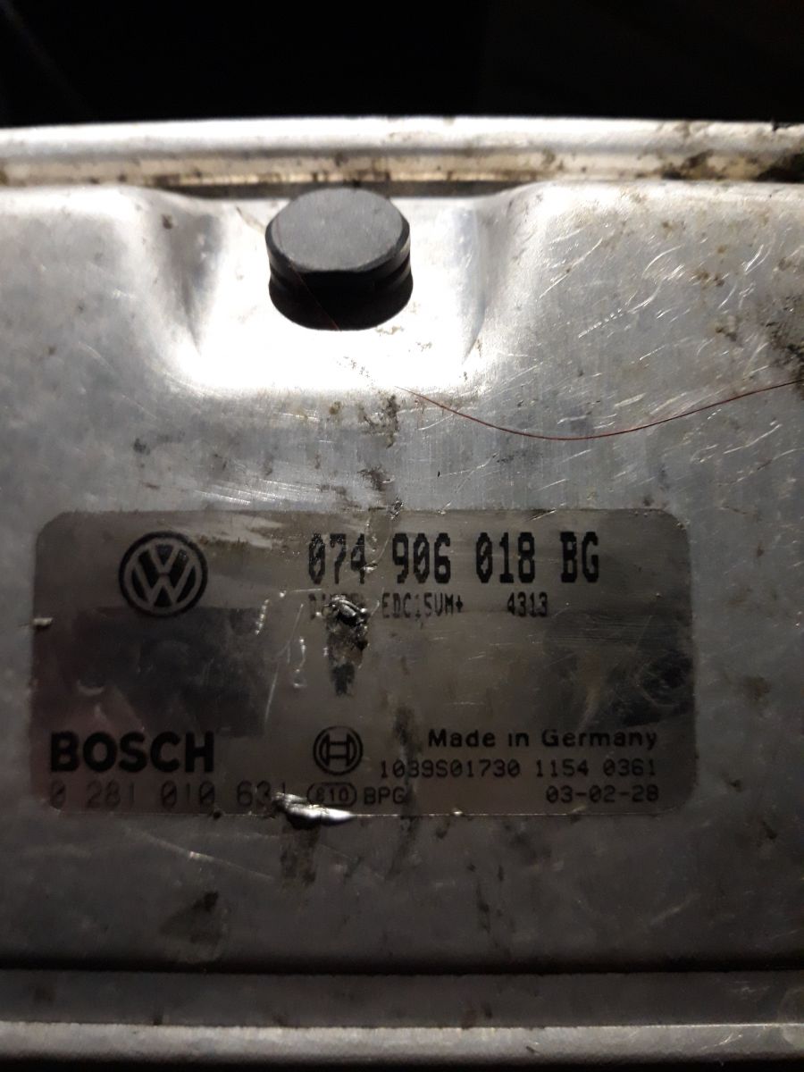

    Czyli masz wyłączone immo w sterowniku silnika, ktoś grzebał w sofcie na 100%, teraz pytanie czy wysypał się soft czy fizycznie sterownik silnika.
    Wrzuć foto sterownika silnika etykiety.
  • #30 19798063
    kanar2306
