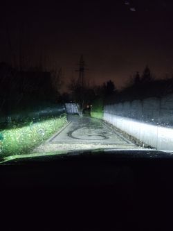

    Posiadam Skodę Roomster 1.4 ze światłami mijania z soczewką. Co z tym zrobić, gdyż jazda w nocy to dramat. Kupowałem już przeróżne żarówki H7 i to nic za wiele nie daje, po prostu w nocy widzę w porównaniu z innymi autami jak mam słabe światła łącznie z mizernym doświetlaniem pobocza... Myślę teraz o żarówkach LED HID tylko nie wiem czy to też nie jest fikcją jak mam tą soczewkę? Coś można z tym zrobić, co sądzicie? Jakie żarówki ewentualnie kupić?

    Nie ma żarówek LED HID. W tym krótkim zdaniu podałeś 3 różne źródła światła. A reszta co wyżej. Leflektor do regeneracji. Wypalony odbłyski lub matowa soczewka.

    Ok rozumiem! Tak wydaje mi się że soczewka jest matowa! Taka zabielana od nowości! Znacie jakieś firmy które to robią?

    Można gdzieś taka soczewkę nabyć nie matowa? Żeby to podmienić, czy znacie kogoś zaufanego żeby lepiej wysłać cały leflektor niech Wymienia sami te dwa elementy? Bo to rozklejenie lampy może nie być proste:(...

    Je się czyści a nie wymienia...
    Firm jest mnóstwo. Nie będę nikogo reklamował, wystarczy wpisać w google.

    Na razie wymieniłem całą lampę temat do zamknięcia!

    Niestety po kolejnym roku stwierdzam, że najlepiej jednak sprawdziła się wymiana zwykłych żarówek na LED retrofit. Zobaczcie sami efekt Skoda Roomster 1.4 2014r - światła mijania, problem z doświetlaniem drogi
