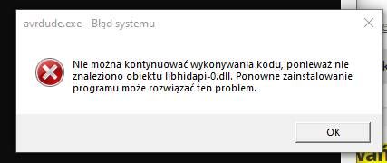

    Cześć
    Pobrałem nową wersję avrdude wersję 6.4, dla Windowsa, z http://download.savannah.gnu.org/releases/avrdude/.
    Niestety uruchomienie daje komunikat jak na obrazku. Szukałem w necie ale nie znalazłem wyjaśnienia błędu. Windows 10 64-bit.
    Wersja ta ma możliwość obsługi SNAP'em nowych ATtiny po UPDI.
    Albo coś się za wcześnie ukazało albo jakaś niedoróbka. Biblioteki, o której mówi błąd, nie ma nawet w folderach instalki Microchip Studio.
    Błąd uruchomienia nowej wersji avrdude 6.4 na Windows 10 64-bit - brakujące biblioteki

    Ja mogę potwierdzić - u mnie na Win11 tez brak libhidapi-0.dll - szukałem tego gdzieś w sieci - ale nie widzę nigdzie sprawdzonego źródła.

    nie używałem i nie sprawdzałem, ale na githubie jest libusb/hidapi. Są źródła i binarki.

    Jak ktoś chce przetestować nową wersję to skompilowałem to pod Cygwinem (niestety na szybko wiec nie sprawdzałem czy da się dodać statycznie potrzebne biblioteki). Dla testu dołączyłem chyba wszystkie używane dll'ki w zipie (nie jestem pewien czy wystarczy aby zadziałało bez zainstalowanego Cygwina)
    https://drive.google.com/file/d/10W8A7EAJAGRMArcfQwY4DaEu91MkjYiw/view?usp=sharing
    Wersja z github'a - identyfikuje się jako:
    avrdude version 6.99-20211218, URL: <https://github.com/avrdudes/avrdude>
    Sprawdziłem z moim usbasp - wydaje się działać poprawnie.

    Tego nie zrozumiałem. Napisałem Ci nazwę projektu na githubie, gdzie znajduje się biblioteka, której szukasz. Specjalnie pobrałem avrdude z linku który umieściłeś i sprawdziłem, że działa (uruchamia się) z biblioteką z libusb/hidapi. Przecież jeśli chcesz wiedzieć, czy zadziała na Twoim komputerze z konkretnym programatorem to sobie po prostu sprawdź.

    Ja wczoraj na szybko sprawdziłem wersje x64 i nie działało (nie sprawdzałem już x86).
    Jakiekolwiek wyjaśnienie procedury zapobiegło by dalszej dyskusji.
    Teraz sprawdziłem:
    avrdude-6.4-mingw32.zip
    działa wraz z:
    hidapi-win.zip (hidapi-0.11.2) - trzeba zmienić hidapi-win.zip\x86\hidapi.dll -> libhidapi-0.dll
    avrdude.exe

    @turonl Twoje rozwiązanie mnie zadowoliło (x86). Serdecznie dziękuję. Działa.
