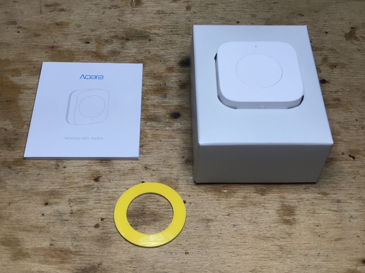

    W zestawie jest czujnik (z bateryjką CR2032 3V), krążek dwustronnej taśmy i instrukcja:

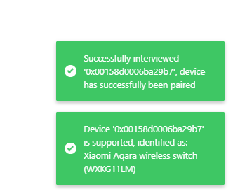

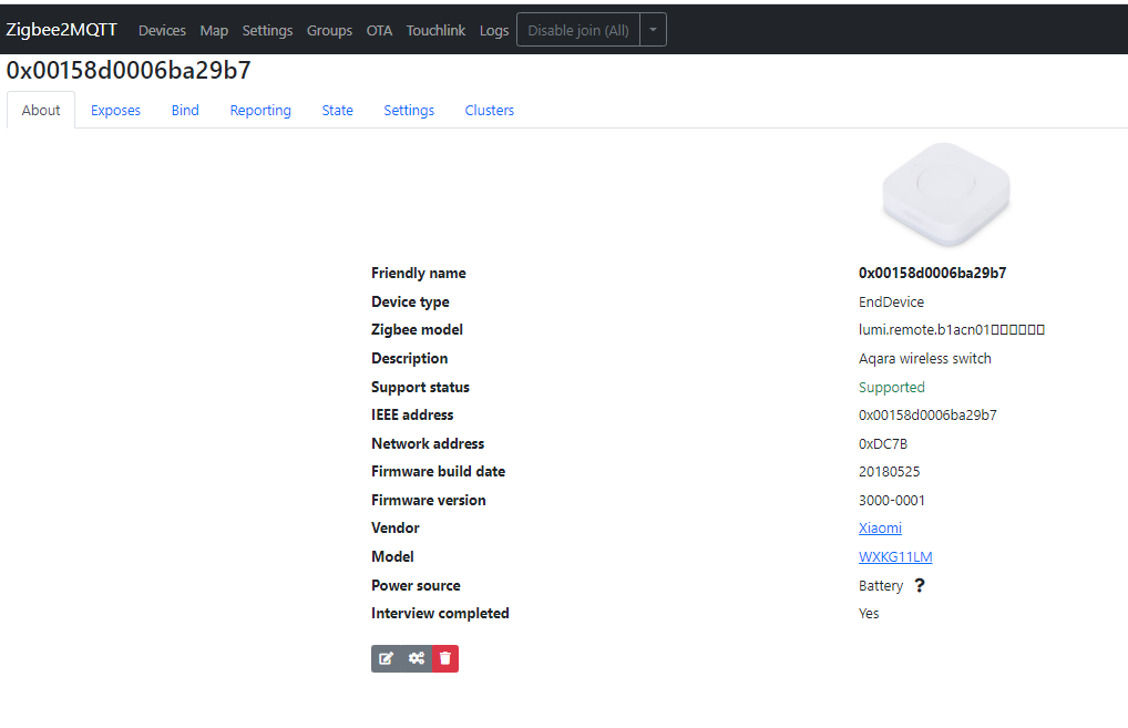

    Home Assistant wykrywa produkt jako WXKG11LM:

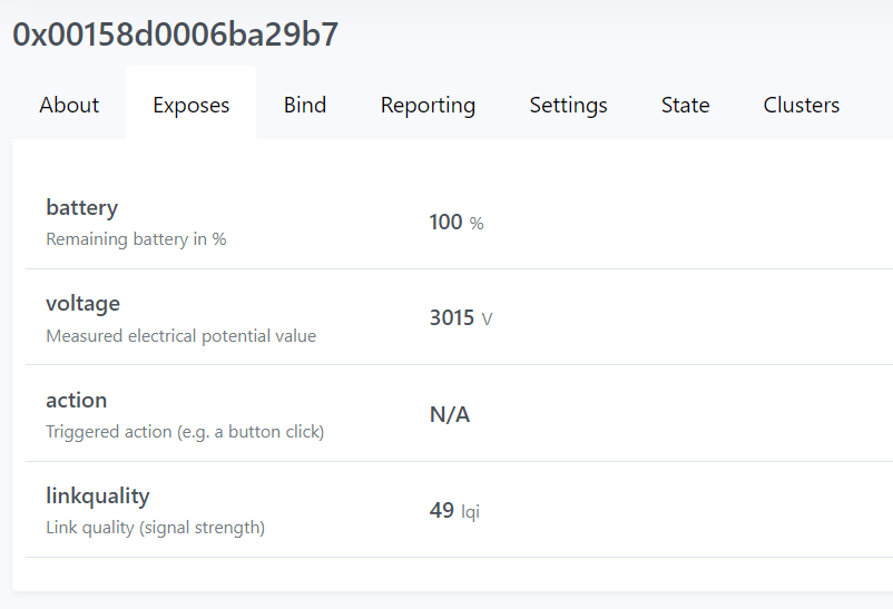

    Produkt udostępnia następujące zmienne, widać tu, że jest odczyt stanu baterii CR2032 (więc wiemy, kiedy się wyładowuje), ale nie ma np. pomiaru temperatury, który jest w każdym innym urządzeniu z serii Aqara (nawet w czujniku otwarcia drzwi):
    Magiczny przycisk z dwuklikiem - Aqara WXKG11LM na Zigbee
    Produkt również pozwala wykrywać co najmniej trzy osobne akcje:
    - click (krótkie wciśnięcie przycisku)
    - dbl click (dwuklik)
    - hold (przytrzymanie przycisku)
    Zaraz je przetestujemy.

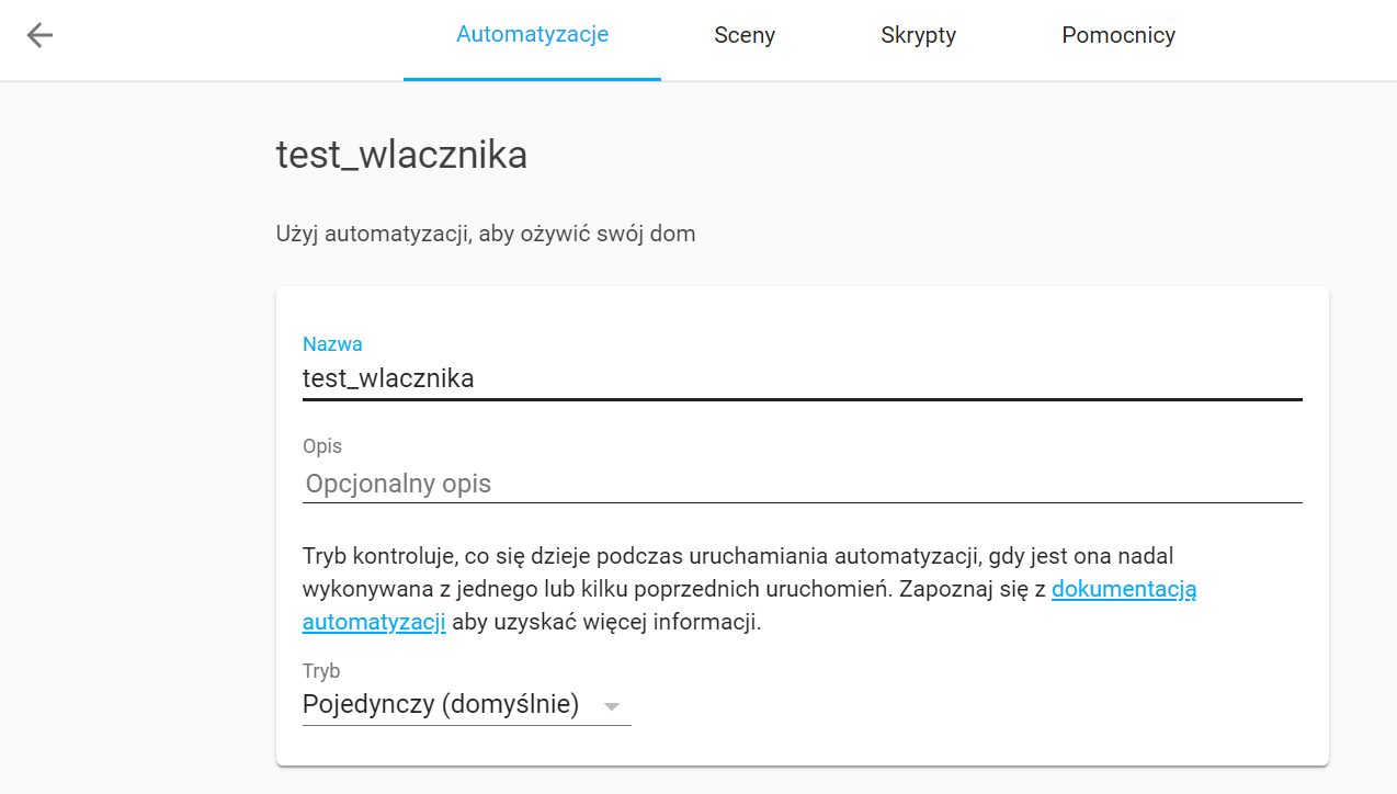

    Utwórzmy przykładową automatyzację. Przycisk będzie zapalać lampkę (do zapalania lampki użyję omawianego już RR400ZB/TS011F).
    W moim tutorialu Home Assistant opisywałem tworzenie automatyzacji, więc teraz zaczynamy od konkretów:

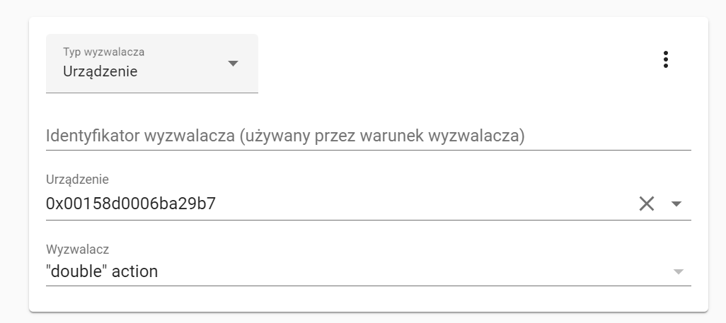

    Czy podwójne kliknięcie też działa?
    Kod YAML (zobaczcie, gdzie zmieniło się na "double"):
    alias: test_wlacznika
    description: ''
    trigger:
      - platform: device
        domain: mqtt
        device_id: 1ddb1d3aa623a5f91b9c572d36fc4333
        type: action
        subtype: double
        discovery_id: 0x00158d0006ba29b7 action_double
    condition: []
    action:
      - type: toggle
        device_id: f4b77ff0fcd061bb30ac72f529b0f62d
        entity_id: switch.0x842e14fffe00c3bd
        domain: switch
    mode: single
    Działa - tym razem trzeba dwa razy kliknąć szybko by wywołać akcję.

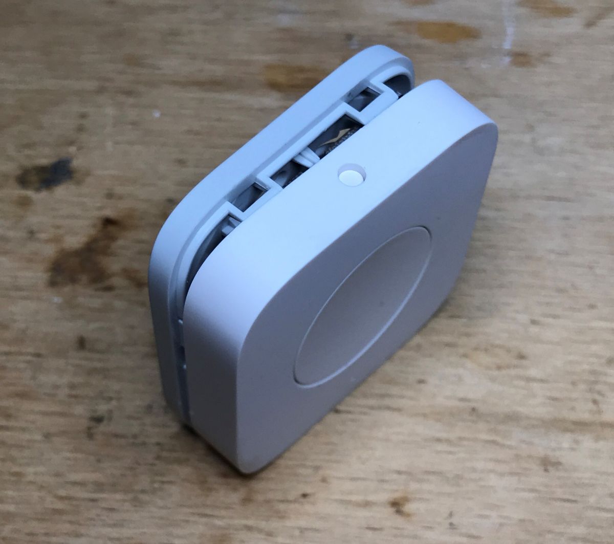

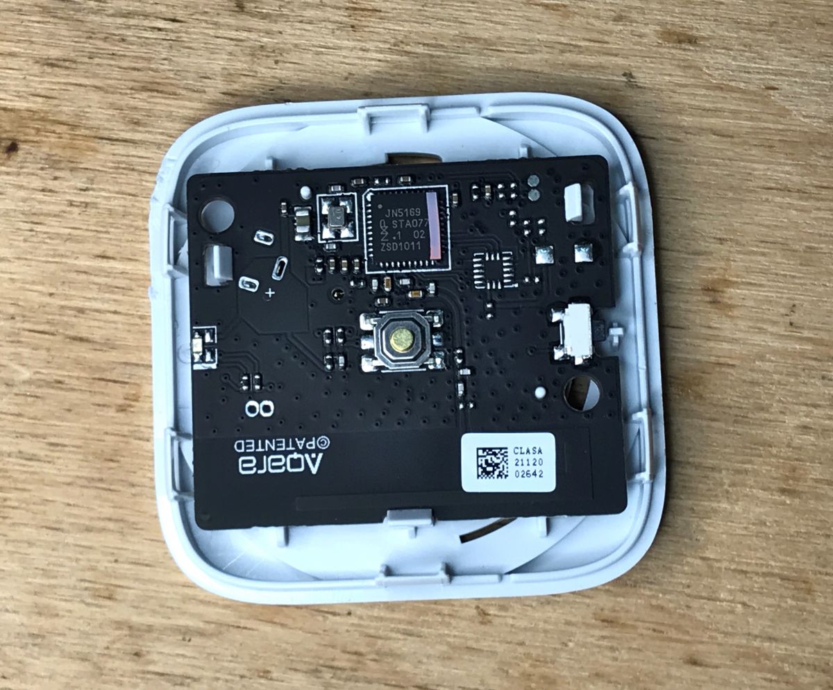

    Wnętrze WXKG11LM
    Obudowę trzymają tylko plastikowe zaczepy. Wystarczy podważyć:

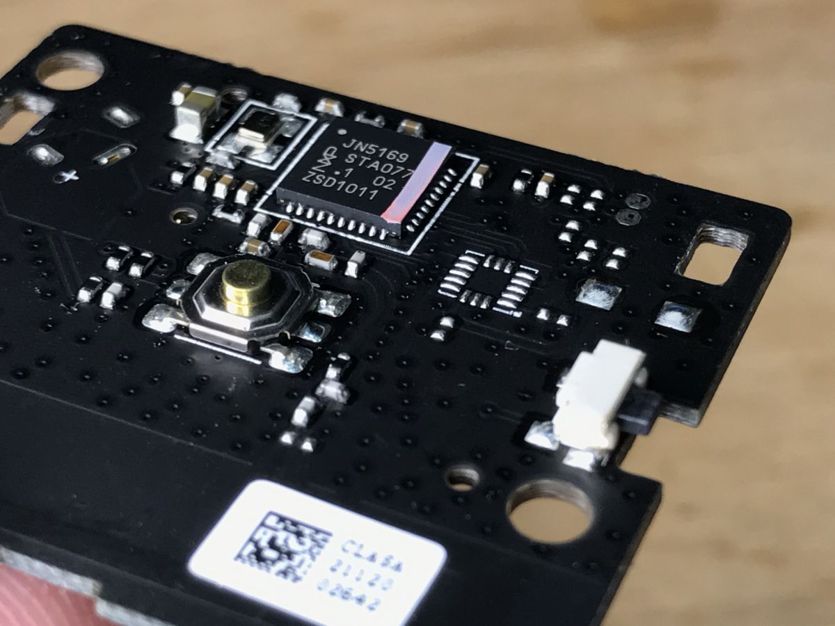

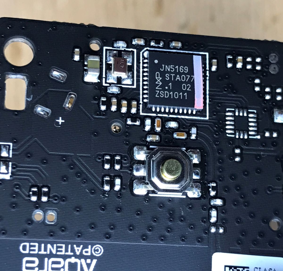

    W środku mamy płytkę z dwoma przyciskami i układem JN5169 w obudowie QFN. Nie wiem po co jest pad na drugi układ - ktoś wie, co tam mogło być, też w QFN?
    Obok JN5169 jest rezonator kwarcowy i w sumie to tyle, układ zasilany jest bezpośrednio z bateryjki.
    Magiczny przycisk z dwuklikiem - Aqara WXKG11LM na Zigbee Magiczny przycisk z dwuklikiem - Aqara WXKG11LM na Zigbee Magiczny przycisk z dwuklikiem - Aqara WXKG11LM na Zigbee Magiczny przycisk z dwuklikiem - Aqara WXKG11LM na Zigbee

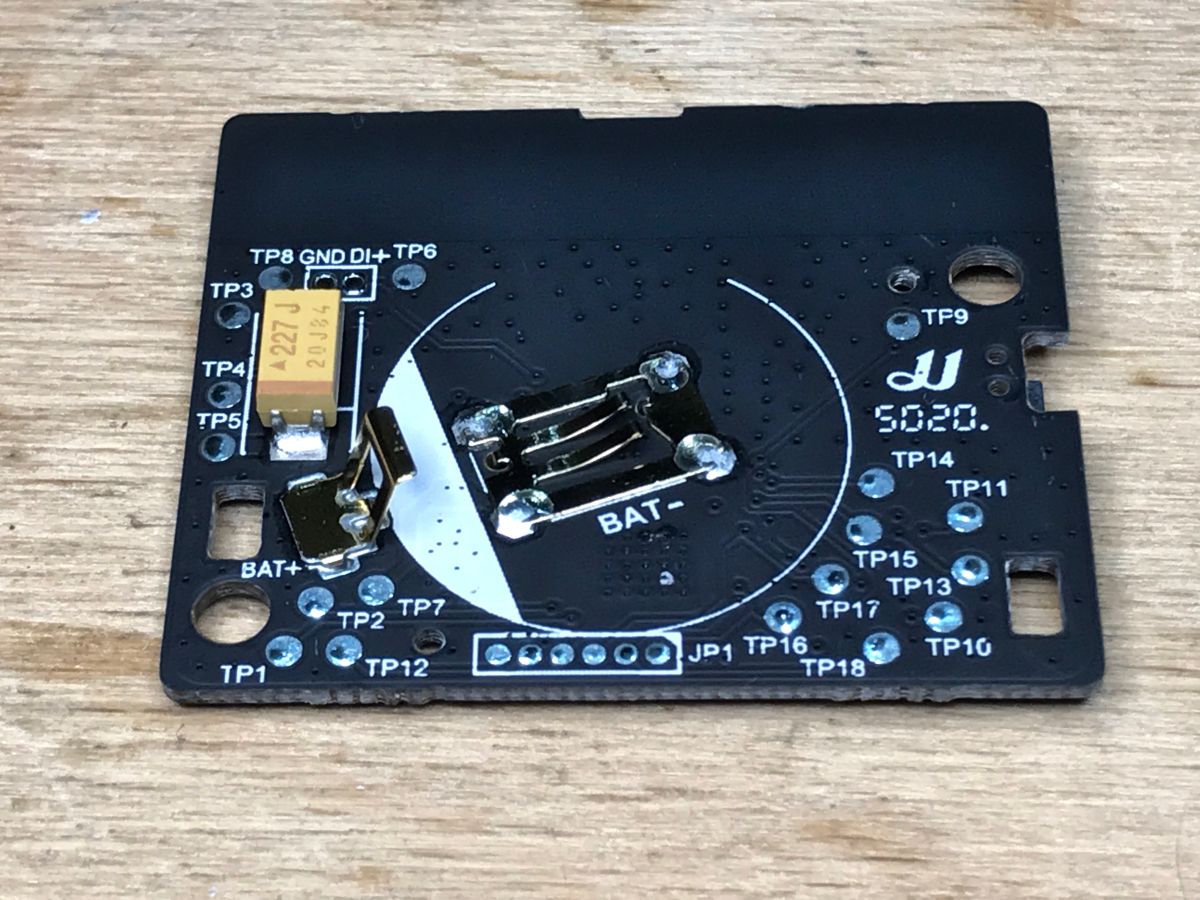

    Żółty element o kodzie 227J to kondensator tantalowy 220uF.
    Układ JN5169 był też w pozostałych trzech urządzeniach z serii Aqara, które opisywałem wcześniej na forum.

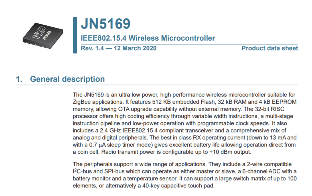

    Chyba jedynym zaskoczeniem tutaj jest brak dostępności pomiaru temperatury, który na układzie JN5169 ze środka tego urządzenia byłby banalnie prosty, gdyż jest już w niego wbudowany (tzw. "internal temperature sensor" z noty katalogowej). Producent skorzystał z tego np. w przypadku czujnika otwarcia drzwi Aqara, a tutaj jakoś się od tego powstrzymał, dziwne. Przecież nie zmieniłoby to raczej kosztu urządzenia.
