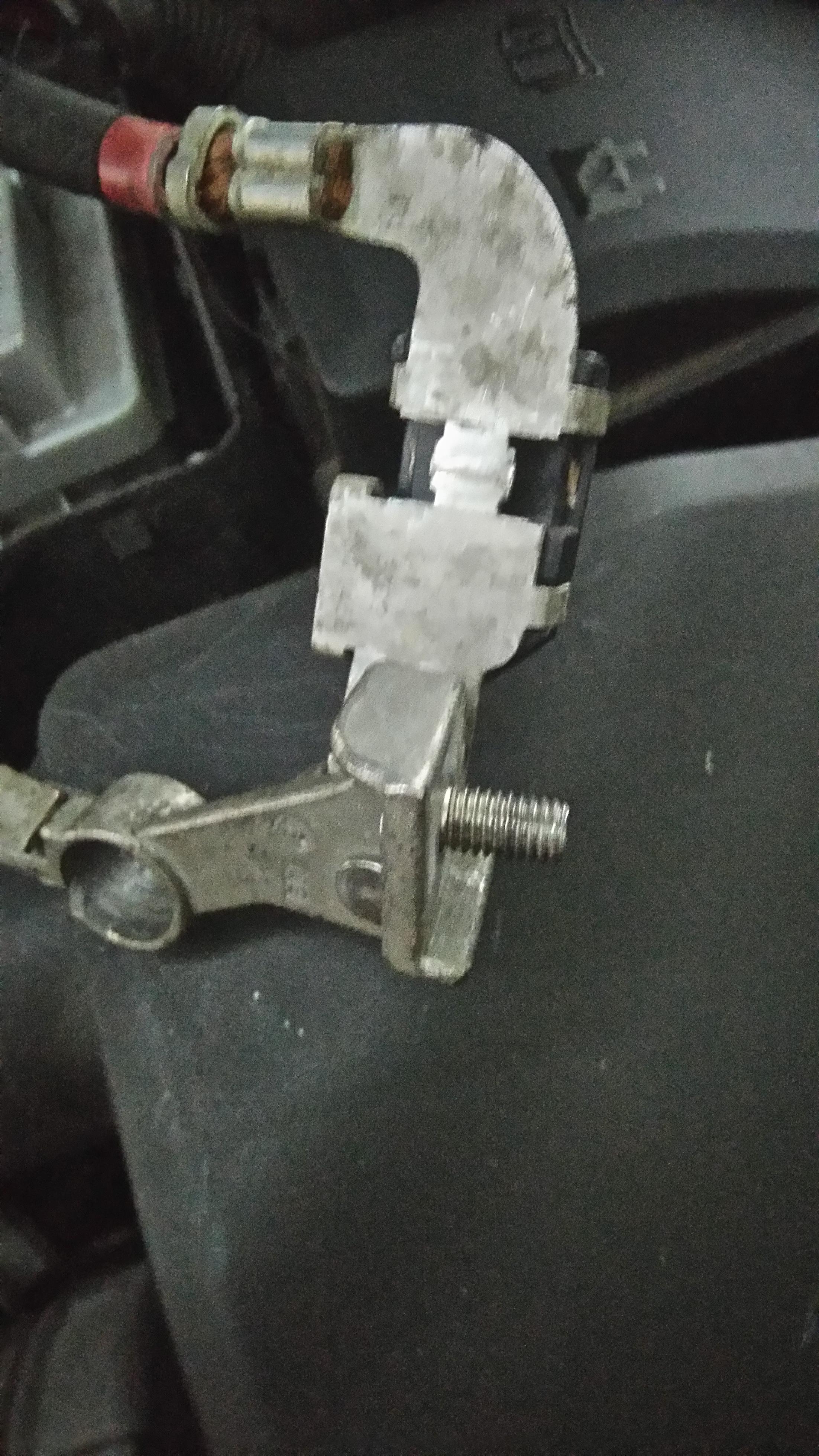

    Witam, auto spaliło dwa zabezpieczenia przy akumulatorze na klemie '' plus''.
    Po wymianie akumulatora, na nieco mocniejszy , może to zbieg okoliczności pierwszy raz podczas rozruchu, ale i po jakimś czasie drugi w trakcie jazdy, wszystko zgasło. Pomiar prądu na aku 12,45v , po rozruchu silnika jak i włączeniu wszystkiegoco pobiera prąd
    pomiar 14,20-14,30v.
    Proszę o pomoc. Czy ktoś miał taki przypadek.
    Volvo S80, 2010, T6 AWD
    Foto poniżej.

    Pytanie brzmi czy się przepalił bezpiecznik ( zasila tylko b+ rozrusznik i alternator ) czy pękł z przyczyn mechanicznych. Zalutowane teraz jest?

    Przywiera przewod lub rozrusznik. To samo z siebie nie strzela. Jest to zabezpieczenie powypadkowe

    Sprawdź czy akumulator ma właściwą wysokość i czy przewód dodatni nie jest zbyt naprężony.
    Częśto zdarzały się pęknięcia bezpiecznika.
