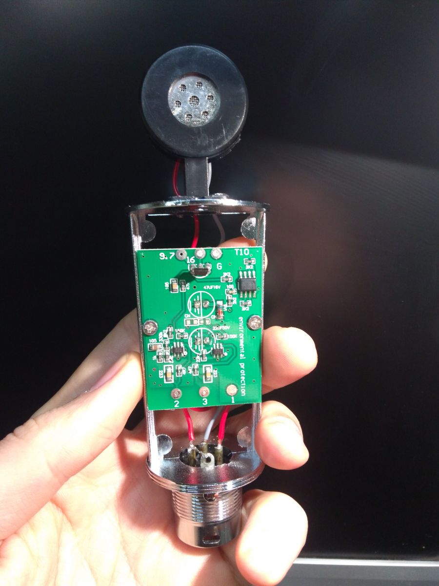

    2. Modyfikacje płytki
    Większość tanich mikrofonów pojemnościowych jest oparta o klasyczny układ Schoeps’a, mniej lub bardziej okrojony ze względu na cięcie kosztów. Nasz MKIT-800 ma w sobie jeden z tych mniej okrojonych układów który nada się do dalszej modyfikacji. Poprawienie po Chińczykach pozytywnie wpłynie na stosunek sygnału do szumu.
    Modyfikacja polega na dołożeniu rezystora i dwóch kondensatorów. Cała idea została opisana tutaj:
    https://audioimprov.com/AudioImprov/Mics/Entries/2018/10/20_A_Low-Cost_Beginners_Mic.html
    Z kolei wariant płytki z naszego MKITa znajdziemy tu:
    https://audioimprov.com/AudioImprov/Mics/Entr...20/7/23_Yet_Another_BM-800_Circuit_Board.html
    Mikrofon studyjny DIY na bazie taniego MKIT-800 PRO V2
    Szybki schemat modyfikacji płytki MKIT-800
    Zmodyfikowana płytka od MKIT-800 - front
    Zmodyfikowana płytka - tył
    Jak widać na załączonych zdjęciach, niespecjalnie mi te modyfikacje wyszły. W tym wariancie płytki trzeba lutować do gołych ścieżek i bardzo łatwo je oderwać. Finalnie rezystor dyndał sobie w powietrzu na cieniutkim kawałku miedzi, co nie wróżyło długiej i bezawaryjnej pracy. Nie za bardzo wiedziałem też jak zabrać się do czyszczenia tak zwiewnej konstrukcji.
    Jeżeli zdecydujecie się na modyfikowanie oryginalnej płytki, to warto zasugerować się uwagą użytkownika "zgierzman": Gdybyś przeciął ścieżkę w miejscu oznaczonym krzyżykiem, delikatnie zeskrobał kawałek soldermaski i wlutował rezystor w obudowie SMD, to na pierwszy, a nawet drugi rzut oka wyglądałoby jak z fabryki.

    Finalnie rezystor dyndał sobie w powietrzu na kawałku miedzi, co nie zapowiadało długiej i bezawaryjnej pracy.
    Gdybyś przeciął ścieżkę w miejscu oznaczonym krzyżykiem, delikatnie zeskrobał kawałek soldermaski i wlutował rezystor w obudowie SMD, to na pierwszy, a nawet drugi rzut oka wyglądałoby jak z fabryki...
  • #20
    Tupisac
    Level 5  
    zgierzman wrote:
    ...wlutował rezystor w obudowie SMD...
    Celna uwaga. Zacytuję w głównym poście.

    Bardzo inspirujący projekt :)
    A co myślicie o mikrofonie z Biedronki? A właściwie "zestawie yutubera" ;) model 200461-PSM
    Kupiłem skuszony właśnie zestawem, samo ramie ciężko dostać w tej cenie.
    Kapsułka wydaje się podobna do innych w mikrofonach w podobnej cenie ale płytka jest już całkiem porządna i jest na wzmacniaczu operacyjnym.
    Problem jest z szumami... Pytanie czy wystarczy wymiana kapsułki i WO, czy potrzebne są jeszcze modyfikacje płytki?

  • #27
    yogi009
    Level 43  
    A co tu sądzić, na wejściu masz to:
    https://www.mouser.com/datasheet/2/308/2SK596S-D-516274.pdf
    i standardowy wzmacniacz operacyjny LM358. Jako mikrofon zadziała normalnie, ale do studia się z tym nie wybieraj.
  • #28
    a_noob
    Level 23  
    No przecież widzę, co siedzi na wejściu i jaki jest wzmacniacz operacyjny ;D
    Pytanie było, czy i na co to wymienić oraz czy trzeba przerabiać coś na płytce, po wymianie kapsułki.
  • #29
    Fimek
    Level 14  
    Jaki jest problem z szumami? Masz widmo szumu? Za dużo szumu na "dole" czy w całym paśmie? Jeżeli od strony niskich częstotliwości, to jakie jest nachylenie charakterystyki szumowej? Zrób widmo, uśrednij i wrzuć na forum. Coś wymyślimy :) PCB faktycznie wygląda na dobrą i ewentualny upgrade elementów albo poprawienie jakiegoś drobnego niedopatrzenia projektantów ma sens. Zwiększenie gabarytów kapsułki również ma sens, bo od tego i od poziomu "naładowania" elektrody mikrofonu zależy czułość.
    PS wydaje mi się, że LM nie należy do toru wzmacniającego - do niego należą te małe elementy w obudowach SOT-23, przynajmniej ścieżki na to wskazują. Ale jeżeli jest inaczej, to niemal każdy opamp będzie lepszy od LM358 ;) Rzecz w tym, że opamp to nie wszystko. Często szumy (szumy, nie zakłócenia) przełażą z zasilania dziwnymi drogami. Ewentualnie mogą to być zakłócenia... ale widmo pokaże.
