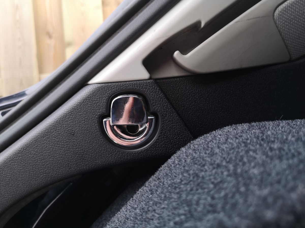

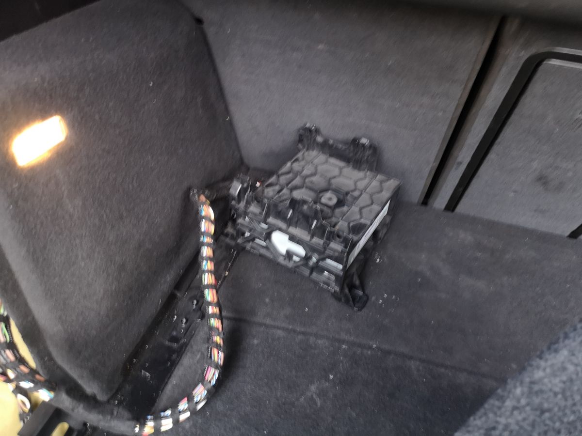

    Witam Wszystkich. Niedawno zmieniłem samochód na Audi a4 b8 kombi 2015r, i brakuje mi basu. Mam wzmacniacz, który ma wejście " speaker level input", i chciałbym podłączyć do niego kabel zasilający oryginalny subwoofer. Jednak nie mogę znaleść tego subwoofera (być może go nie ma). Poradzi Ktoś, skąd najprościej wziąć sygnał.

    Weź z tylnych głośników sygnał.

    W boczkach szukaj z tyłu.

    Zastanawiam się jeszcze nad zasilaniem? ...Przedtem miałem Forda Galaxy2, tam wzmacniacz załączałem włączając światła mijania - od plusa żarówki tylnej dałem kabelek do p,con (aha, mam wzmacniacz Kenwood kac 7201, i tutaj tak jest opisane złącze Remote - to od włączania wzmacniacza)... W Audi mam światła dzienne. Sorki, że tak kombinuję, ale chciałbym żeby było jak najprościej. Zastanawiam się, skąd wziąć '+' (plus), który działałby dopiero od chwili odpalenia silnika. Sam bym już coś znalazł, ale ciągle pada deszcz, a ja nie mam garażu. pozdro, j

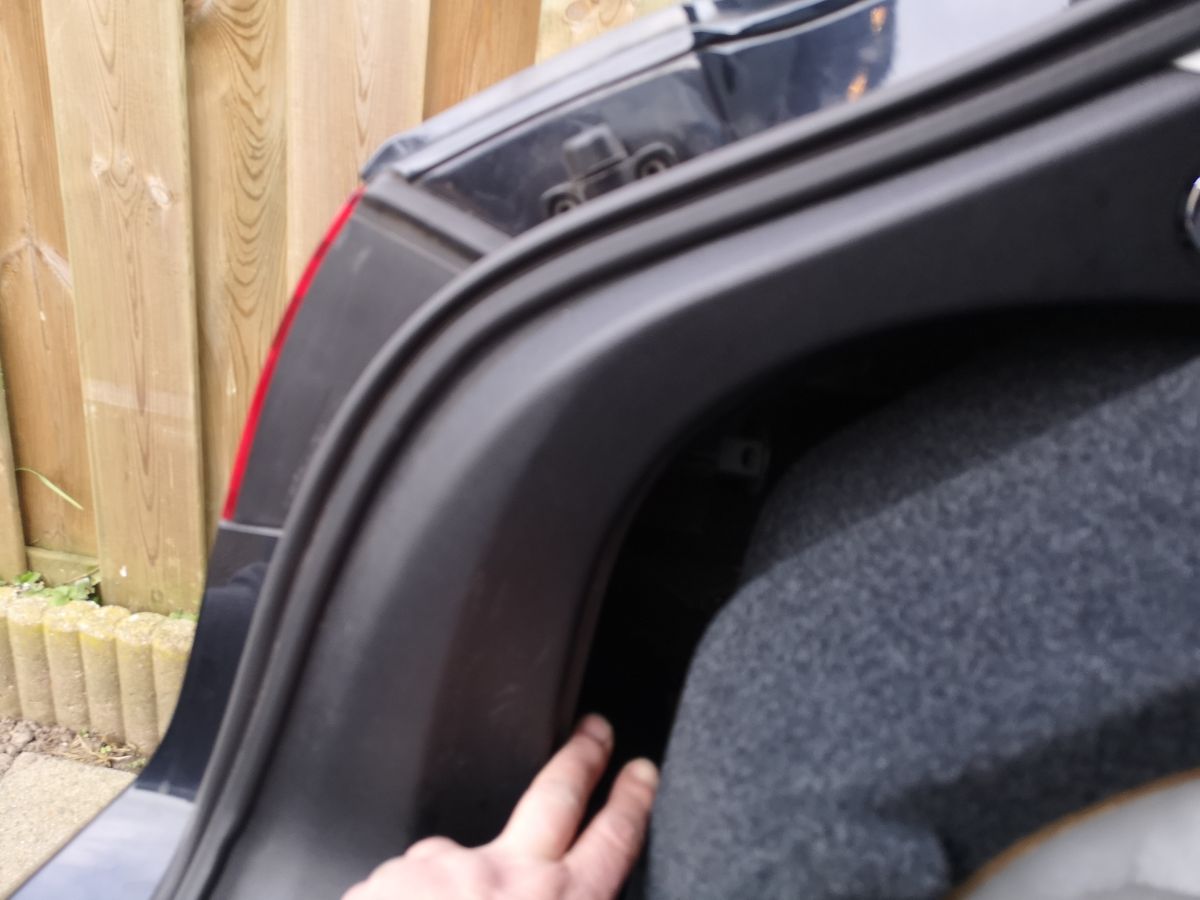

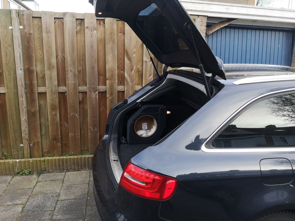

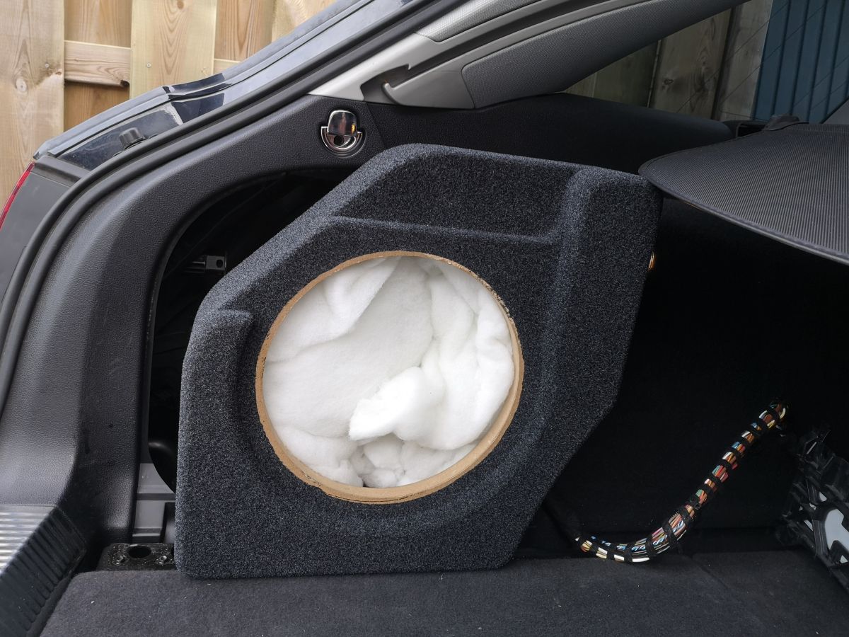

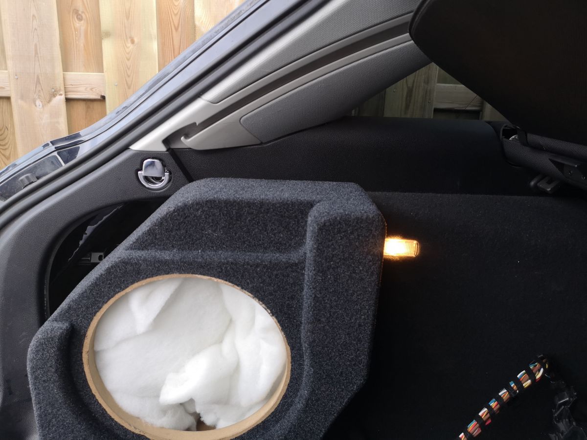

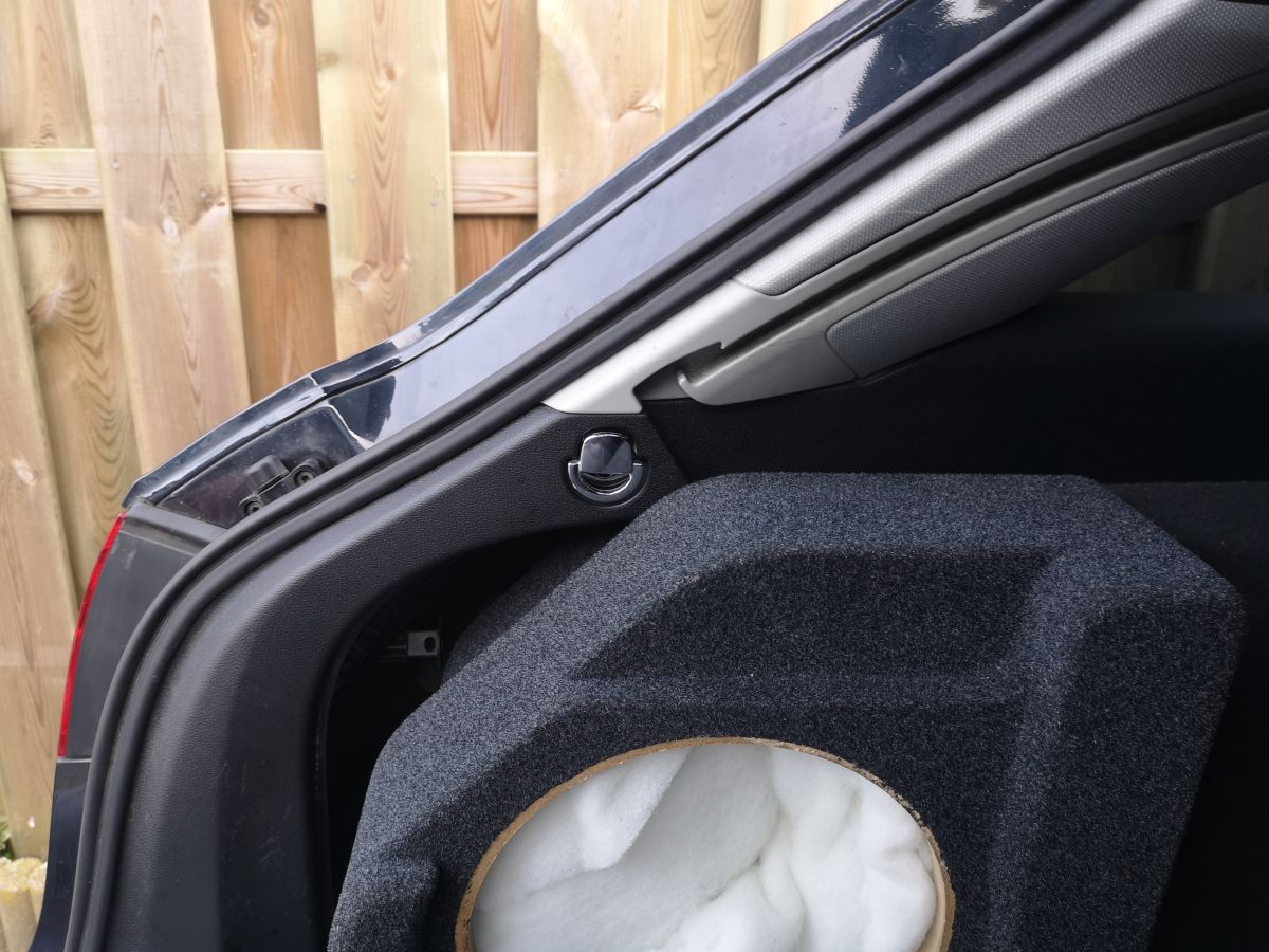

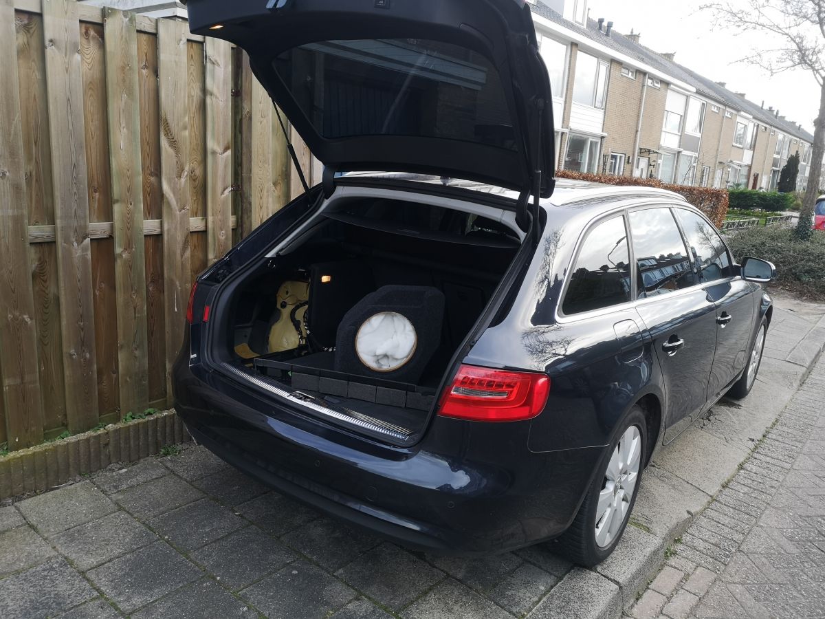

    Witam ponownie. 'Ogarnąłem całą elektrykę'. Mam wszystkie kable. Mam wzmacniacz Kenwood kac 7201, głośnik Audio Art 10 cali. Kupiłem na Allegro dedykowaną skrzynię do mojego samochodu (audi a4 b8 avant), i skrzynia ( zrobiona z mdf, bardzo dobrej jakości) nie pasuje do boku bagażnika samochodu. Czy Ktoś może montował już podobną skrzynię? j
