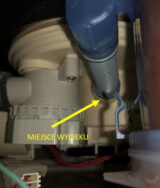

    Witam serdecznie wszystkich forumowiczów, napotkał mnie następujący problem:

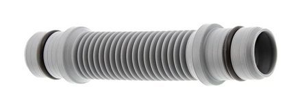

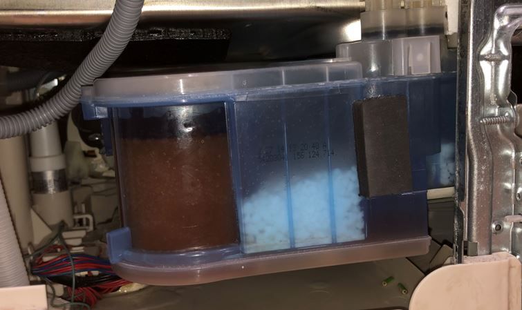

    Podczas zmywania, kiedy zmywarka kończy program (ostatnie 2 minuty) z łącznika (rys 1) dozownika soli (rys 2) z dnem zmywarki (rys 3) następuje obfity wyciek wody, co powoduje podniesienie się pływaka i wyświetlenie błędu i30. Oringi na łączniku zostały wymienione na nowe. Problem nie występuje podczas stosowania najkrótszego programu, tzn spłukiwania. Kiedy ręcznie napełnię miskę pod filtrem zmywarki, tak aby wypełnić wodą odpływ, w którym zamontowany jest łącznik- również problem nie występuje.
    Czy ktoś ma jakiś pomysł co może być przyczyną? Dlaczego woda podczas standardowej cyrkulacji, w trakcie 95% czasu pracy zmywarki nie wycieka, a podczas ostatnich 2 minut problem występuje? (funkcja odpompowywania przetestowana podczas najkrótszego programu - problemu brak).
    Z góry dziękuje za pomoc, postanowiłem odezwać się w tym miejscu zanim wydam fortunę na fachowców.
    Pozdrawiam serdecznie i życzę Szczęśliwego Nowego 2022 roku.

    Generalnie woda jest pobierana przez złożę i ono ma wyłapać kamień i na koniec cyklu solanka jest pompowana/puszczana "w drugą stronę" do ścieku aby kamień ze złoża wypłukać. Nie wiem jak dokładnie jest w twojej maszynie, ale może tylko w wybranych programach złoże jest płukane? (i wtedy jak dostanie wodę pod ciśnieniem cieknie?)

    No ok, to jakby mamy odpowiedz co do zasady działania. Osobiście testuje na najkrótszym możliwym programie zaraz po płukaniu dla tej zmywarki, tj. 50 min. Zadajmy więc sobie kolejne pytanie, skoro stare uszczelnienia nie wyglądają na zniszczone, a po wymianie na nowe problem nie ustąpił, co może powodować zwiększenie ciśnienia na większe niż standardowo zachowywane było dotychczas?
    I kolejne- czy jest jakiś sposób na dodatkowe doszczelnienie układu(oring jest grubości 2,5, a 3 mm nie wchodzi, nawinąłem nić na gniazdo, łącznik wchodzi ciaśniej, a problem nadal występuje) i czy nie pociągnie za sobą to kolejnych konsekwencji? (choć nie wydaje mi się żeby to ciśnienie było jakoś szczególnie wysokie, ten przewód ani drgnie podczas wycieku, nie ma nawet odgłosu jakiejkolwiek pracy, jak w przypadku pracy pompy przy normalnym odpływie wody, która ma miejsce zaraz po zakończeniu wycieku z opisywanego układu).[/quote]

    Sprawdź czy wyciek jest na pewno "z oringu". Obłóż to jakimiś suchymi chusteczkami i zobacz która robi się pierwsza mokra albo czymś to obsmaruj do okoła co woda łatwo spłucze. Sprawdź też ten karbowany wężyk czy nie pękł. Może zdemontuj, zatkaj z jednej strony i dmuchnij w niego? Możesz też zdemontować tylko z jednej, wtedy dmuchnąć i słuchać gdzie syczy w poszukiwaniu nieszczelności.
    Co do ewentualnych ciśnień mi się raz to złoże zapchało i woda zamiast iść przez złoże szła górą, ale ja mam inną zmywarkę gdzie woda i solanka lecą grawitacyjnie, bez pompy.
    Obawiam się że więcej nie wymyślę, może jeszcze trafisz kogoś konkretnie od tych modeli.
