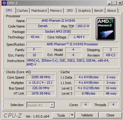

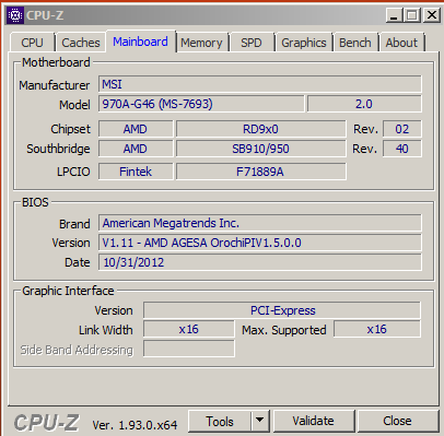

    Witam chciałbym podkręcić swój komputer o podanych parametrach
    Amd phenom ii x2 545 (odblokowany)
    HIS HD 8670 1GB
    MSI 970A-G46
    Zaśilacz Cooler Master G550M
    Chłodzenie EverCool hpc-925 (dwa wentylatory)
    Ram
    1x4GB Corsair Ventage 1333MHZ
    1x2GB Hitashi 1333MHZ
    2x2GB Samsung 1333MHZ
    Obudowa testbench

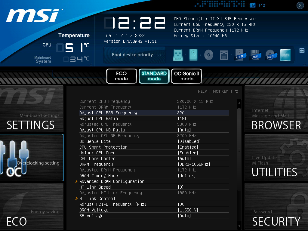

    Problem Mój polega na tym że ram uswawiony w biosie bodajże na 1172MHz w cpu jednak pokazuje ze jest około 667MHZ
    Obecne ustawienia oc są na ss
    Proszę nie zwracać uwagi na temperatury w biosie komputeter był chwile temu testowany w cinebenchu

    Spróbuj zaktualizować bios i spróbuj ponownie zmienić taktowanie pamięci
    Piszesz że masz moduły 1333MHz a w BIOS widać oryginalnie 1066MHz.
    Jest możliwość przestawienia tej opcji w biosie na wyższą wartość?
    Dobrze by było też przetestować kości z osobna lub dwie identyczne w dual channel. Te kości mogą ze sobą nie współpracować.
