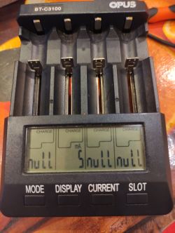

    bartaspl1
    Poziom 7  
    Witam czy jest ktoś kto mi pomoże z naprawą ww ładowarki? Mam ją kilka lat i dobrze mi służyła:) Chętnie wyśle i nie chce nic za darmo.

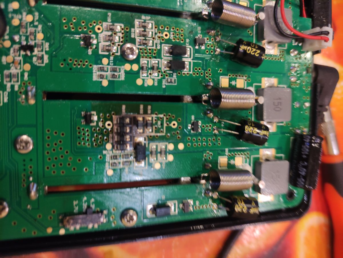

  • #3 19800133
    bartaspl1
    Poziom 7  
    Ta OPUS BT 3100 wariuje slot - Slot w ładowarce wariuje i wyświetla na zmianę cuda OPUS BT 3100 wariuje slot - Slot w ładowarce wariuje i wyświetla na zmianę cuda
    Tak to wygląda
  • #4 19803750
    AdamC
    Poziom 29  
    Wygląda na przegrzane rezystory R17 ( 6 szt równolegle )w slocie, do wymiany i sprawdzenie jeszcze 2 tranzystory Q7, Q8 w pobliżu.
    Wartości rezystorów jak w slotach obok.
    Trchę na temat;
    https://www.youtube.com/watch?v=JJxrDgEFxMU
    Możesz też podejść do np. do serwisu komputerowego i spytać czy wymienią.
    Przy cenie nowej ok 120 pln koszt wysłania i naprawy może skłaniać do myśli o zakupie nowej.
  • #5 19811077
    bartaspl1
    Poziom 7  
    Dziękuję za pomoc wymiana pomogła 😃
