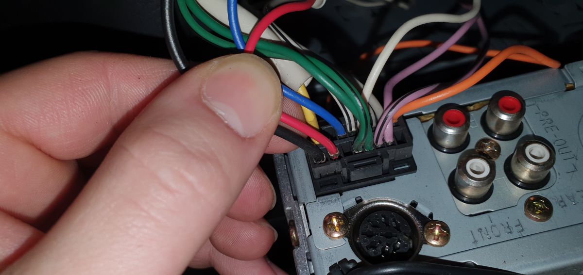

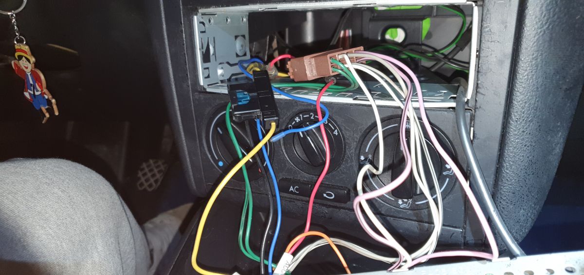

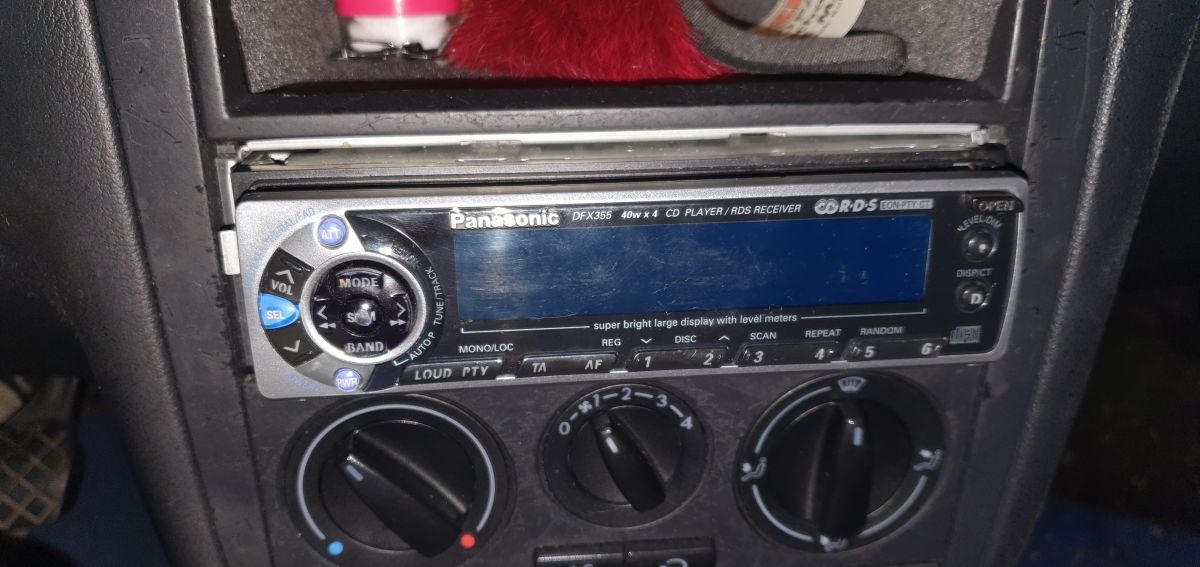

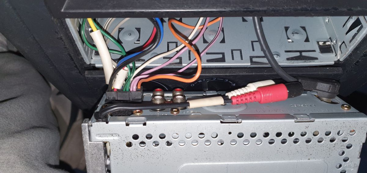

    Witam serdecznie !
    Proszę o pomoc w kwestii niedziałających głośników w aucie. Mianowicie gra tylko 1 głośnik -w lewym słupku a reszte głośników w drzwiach nie działa.
    Samochód to VW Golf 4 (1998) radio to PANASONIC DFX355. Proszę o pomoc w kwestii określenia czy jest ono w ogóle dobrze podłączone.
    Zaznaczam, że jestem w tym temacie całkowicie zielony. Zamieszczam zdjęcia radia i jak jest ono podłączone. PS. Pomarańczowy przewód nigdzie nie jest podłączony. Jest ucięty a końcówka zaizolowana.
    Z góry bardzo dziękuję za jakąkolwiek pomoc.

    #2 19800775
    sosarek
    Jaki opis widnieje na tym pomarańczowym?
    Interesuje Cię głównie brązowa kostka - tam są sygnały głośnikowe.
    Balans itd. ustawione prawidłowo w radiu?

    #3 19800817
    rnb_bolii
    Odłącz brązową kostke, zaopatrz sie w jakiś głośnik i sprawdź czy na iso głośnikowym z radia wychodzi dźwięk. Opis kostki w necie. Bo możliwe że siadły kalble w przelotkach drzwi.

    Aimaray
    Opis ? W sensie czy jest coś napisane na tym przewodzie ?
    Jeśli chodzi o ustawienia radia to nie wiem nawet czy takowe są dostępne bo to stare radio ale za 20min skocze do auta i sprawdze.
    Mógłbyś bardziej łopatologicznie bom całkowicie zielony. Głośnik jakiś się znajdzie ale "sprawdź czy na iso głośnikowym z radia wychodzi dźwięk" w jaki sposób dokładnie ?
